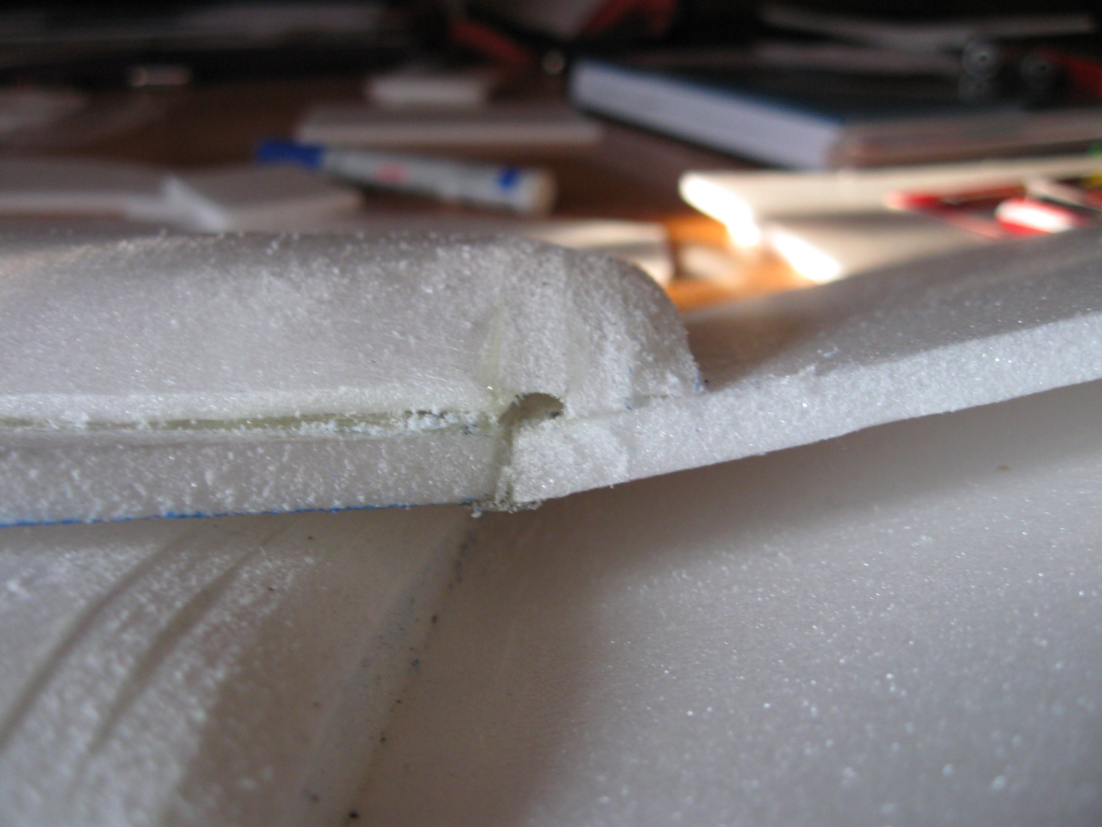

EagleClaw hat geschrieben:Zeig mal n Bild von der Stelle
sind ja viele Stellen..... in etwa so wie hier.....
EagleClaw
Beiträge: 4455
Wohnort: Coswig (Sachsen)
#9 Re: Depron Spachtelmasse
Beitrag von EagleClaw »
Na dann. Harz andicken (geht auch mit deinem Schleifstaub) und drauf damit. Nur halt so gut verstreichen, dass du es nicht mehr nachschleifen musst. Und denk dran, dass Harz gelb wird mit der Zeit.
