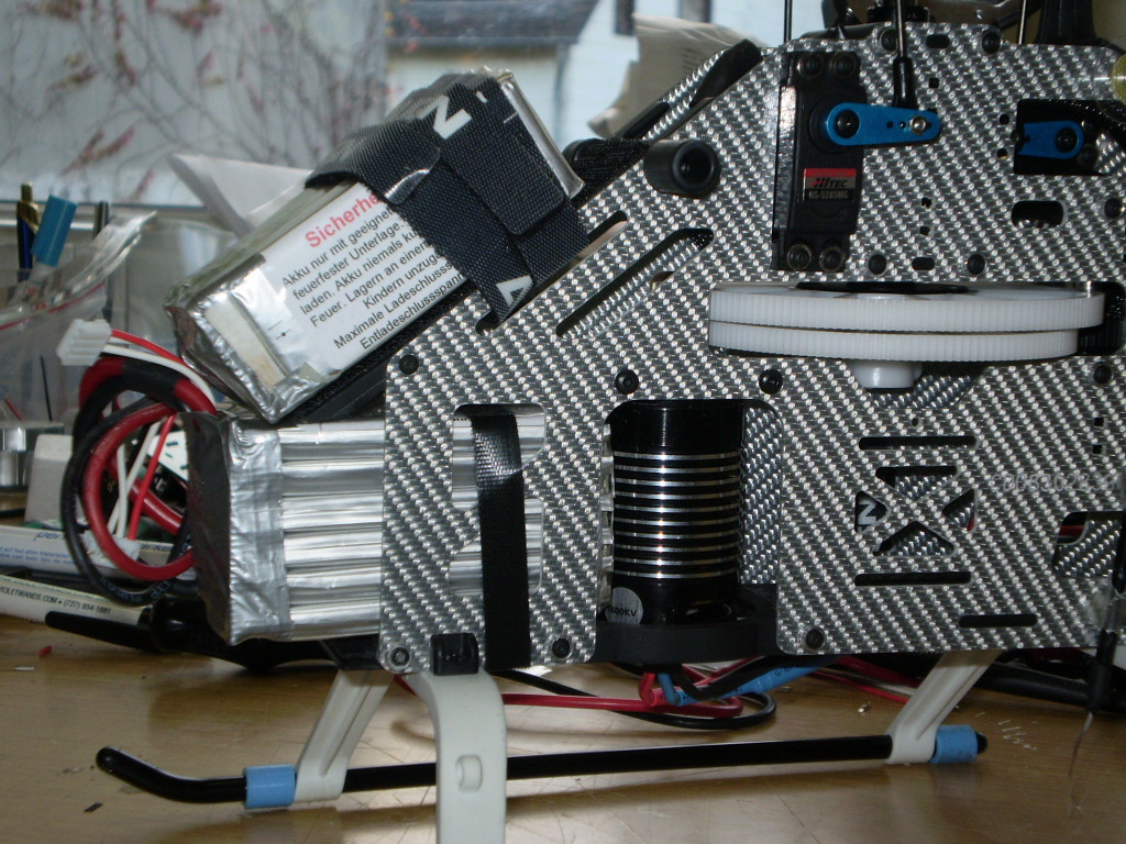

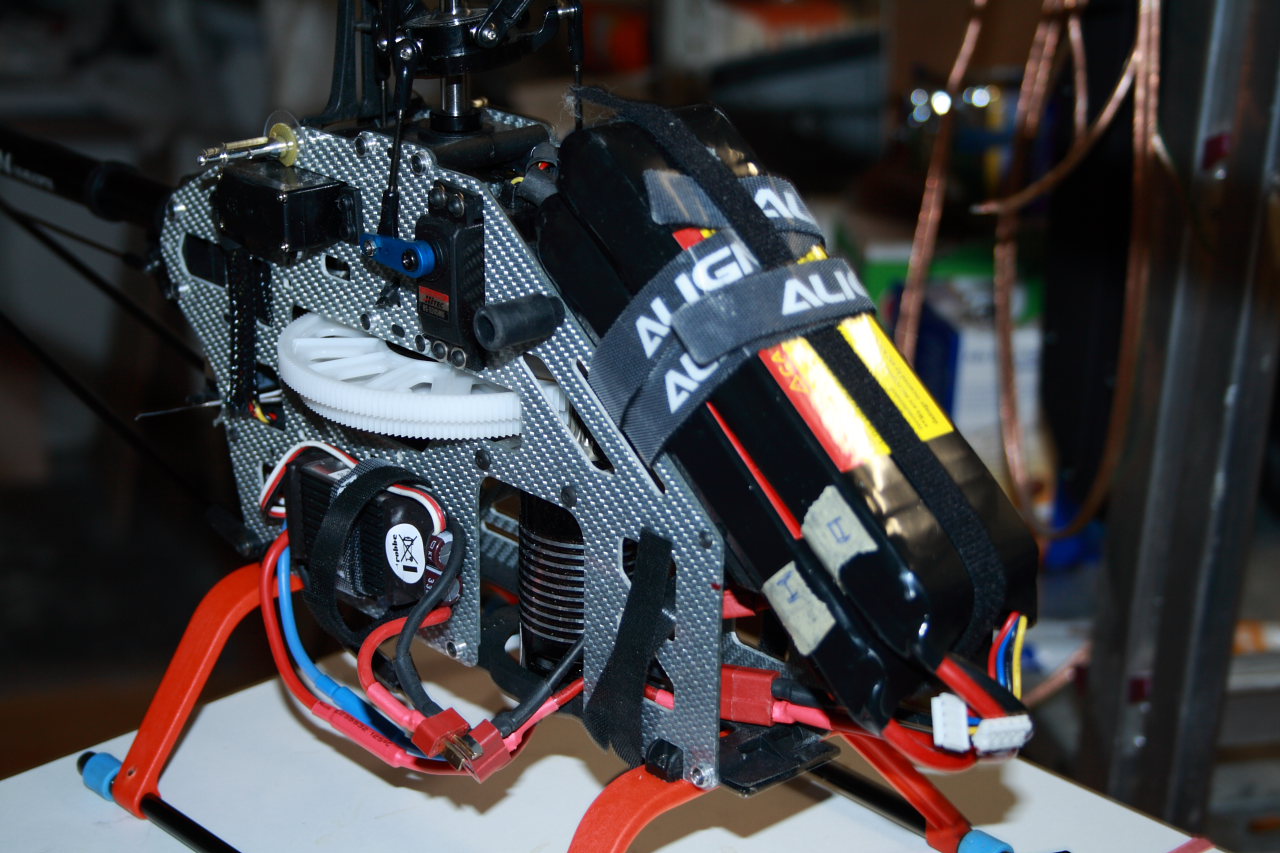

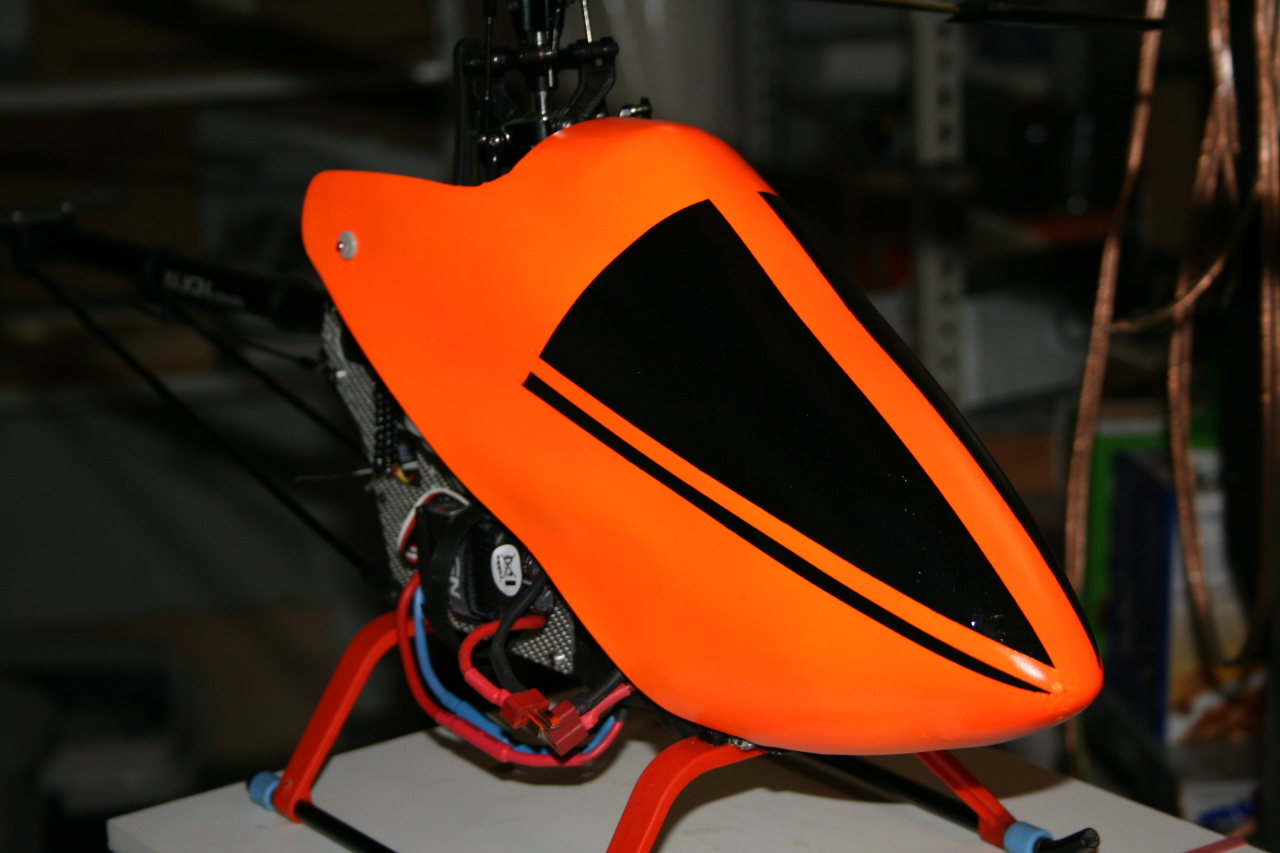

Ich hab meinen 500er mit unterschiedlichen Packs im Einsatz. Zum einen mit 2x 3s-2200 LiMnPo ( aber selten, zu wenig Flugzeit ), die ich auch im Mini-Titan fliege, dann mti 2x 3S2p-3000 LiMnPo, die ich ebenfalls im MT verwende ( passen aber sicher nicht in den 450er Rex, da müßte man einiges umfrickeln denke ich ) sowie mit 2x 3s-3200 33C , wobei die etwas sperrig sind und ich nicht am Chassis rumsäbeln wollte - ich hab mir dann einfach ne Haube entsprechende angepaßt, geht auch, so passend ie beiden Packs aufeinander auf die Rutsche
Die LiMnPo sind zwar "nur" mit 20 / 25 C geratet, haben aber mehr als genug Dampf für den 500er mit Standard-Antrieb. Bisher hab ich Peaks von 1700 W entlockt die sie laut Log sauber abgekonnt haben ( 75 A ), bin aber selber von 3D noch weit entfernt, weiß nicht was da an Dauerleistung mit dem Antrieb freigesetzt wird.
Anbei mal paar Bilder, die Haube soll übrigens keinen Schönheitswettbewerb gewinnen sondern war nur als Test gedacht und dient mir jetzt als Trainerhaube - bei dem Wetter ist das ätzende Neon gut zu erkennen

- 2x3s-3200 33c unter der (modifizierten ) Haube
- IMG_3702Rex500CD_.JPG (119.74 KiB) 1954 mal betrachtet
- 2x 3s-3200 33C
- IMG_3705Rex500CD_.JPG (204.31 KiB) 1962 mal betrachtet
- 2x 3s2p-3000 LiMnPo
- Rex500-6s_03.JPG (304.07 KiB) 1963 mal betrachtet

Ich finde neon-orange genial!!!
