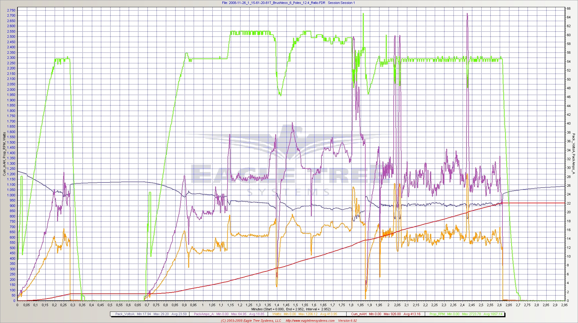

Ich habe heute meinen Datenlogger von eagle-tree, den ich schon irgendwann im Sommer betstellt hatte, in den Rex nach langer Zeit einmal eingebaut.
Ich messe damit meine Drehzahl, Motortemperatur, sowie Ampere, und Volt. Habe einen brushlesh-Drehzahlmesser, den ich an eine der drei Motorleitungen angelötet habe.
Die Polzahl hab ich aus der Beschreibung des XL-600 motor mit 6 eingestellt.
Jetzt hab ich eine Höchstdrehzahl von ca. 11.000 U/min, was ja überhaupt net stimmen kann. Meine max. Kopfdrehzahl hab ich mit einem optischen Messgerät , bei ca. 2040 U/ abgelesen. :roll:
Wer kann sagen was dabei nicht stimmt? Beim Brushless-sensor hat man den Vorteil, dass man nicht lange Magnete einbauen muss, man muss nur eines von den beiden Kabelenden an eines von den drei Motorkabeln anlöten. Oder ist etwa diese Messung, die ja auch keine optische ist, etwas zu ungenau, was sich beim Ausschlag der Anzeige der Daten auswirkt?
Hab das Diagramm mal eingestellt.
Die Messung geht erst später los, weil ich den Akku schon vorher angeschlossen hab, und dann zum Flugfeld gelaufen bin, (bei der Kälte is das ja auch ratsam :bigsmurf: )
Viele Grüße, aus dem "Eisschrank" :D
Manni

Du hast wahrscheinlich noch ein falsches Untersetzungsverhältnis eingestellt, von einem anderen Heli. Der Eagletree muß ja die Drehzahl errechnen, du willst ja nicht die Motordrehzahl sondern die Kopfdrehzahl - dazu wird in den Einstellungen des Loggers auch die Untersetzung Motor - HZR eingetragen. Also Anzahl der Zähne des HZR dividiert durch Anzahl der Zähne des Motorritzels, und du hast die Untersetzung.
Diesen Wert abspeichern im Logger-Setup, dann wird dir auch in den aufgezeichneten Diagrammen die korrekte Drehzahl angezeigt.
Der EagleTree arbeitet da sehr präzise - wenn alle Paramter korrekt eingegeben sind und man sich die Arbeit gemachthat, Strom und Spannung einmal abzugleichen, dann ist die Genauigkeit schon sehr gut.

also die Angabe im EagleTree lautet in deinem Fall 15,45 :1 - die ":1" ist ja fest, und es muß in der genannten Form eingetragen werden.
Hast du auch "I´m using the Brushless RPM sensor" ausgewählt ? Sonst gibt das Murks...... Ebenso mußt du in den Min-.Max-Einstellungen einen Wert eintragen, der hoch genug ist, um die Motordrehzahl korrekt zu erfassen. Ich hab da z.b. 50´000 als max. eingestellt, wenn der Motor höher dreht als der für Maximum hinterlegte Wert kommt auch Müll bei raus. Also : geschaut wieviel k/V der Motor hat, mit der Akkuspannung multiplieziert und mal zur Sicherheit noch 5000 dazugepackt - dann sollteste auf der sicheren Seite sein.

Übersetzungsverhältnis kann man auch im Nachhinein ändern. Wenn ihr euch die Logs anseht, wird RPM 1&2 (Motor RPM Sensor 1 & 2) und nicht "Prop-RPM / Headspeed" (= Motor / Übersetzung) im Log abgespeichert. Einfach mal das Log-File mit einem Text-Editor oder einem Tabellenprogramm aufmachen!

Prüf noch mal alle Einstellungen. Beim Anlaufen gibts bei mir auch immer einen falschen Wert (bei dir die 11000), irgendwo kann man eine max. Drehzahl einstellen. Bist du dir sicher dass der 600XL ein 6-Poler ist? Beim Hauptzahnrad gibts unterschiedliche Anzahl an Zähnen, je nachdem ob grade (170t) oder schrägverzahnt (188t).

Das Ergenis ist meist besser mit zwei Leitungen dran. Löten? ich hab 4mm Goldis, da wird das einfach nur eingeklemmt...
Das was man unbedingt richtig einstellen muss sind die Pole. 6 Pole hört sich etwas wenig für die Größe an. Kannst dir aber einfach ausrechnen aus den KVs und der Spannung ob es hinkommt. Ich hab am Anfang nur den optischen Sensor benutzt. Der Aufwand ist aber weit aus höher das zu montieren und das Ergbnis ist teilweise schlechter (mehr Spikes und Aussetzer).
[Edit] Dein Diagramm zeigt ja nur die Motor-RPM. Übersetzung ist da gar nicht dabei... das müssten dann wesentlich mehr sein. Sieht für mich entweder nach falschen Werten und/oder schreit nach beiden Sensor-Leitungen!
RC-Groups hostet das Hersteller-Forum von Micropower! Dort bekommt man sehr schnell Hilfe vom Hersteller!
Anbei mal ein geloggter Test-Schweben. Prop-Rpm zeigt die Kopfdrehzahl...
