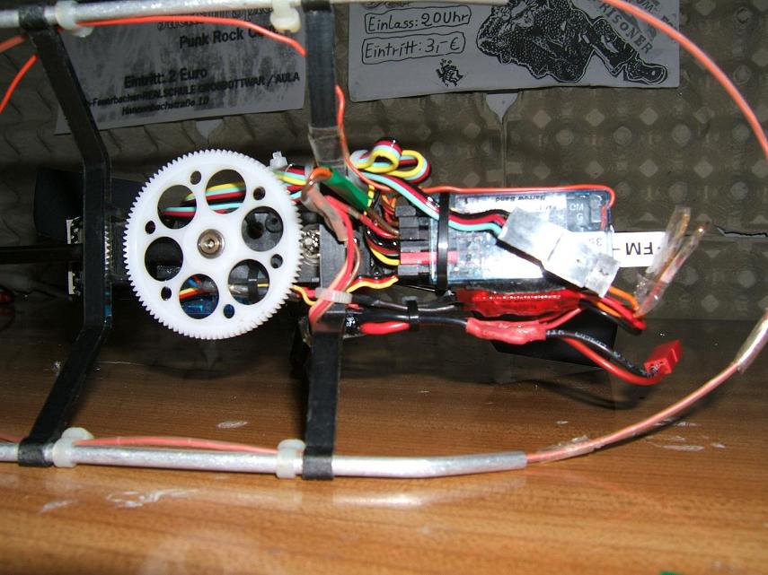

Ich hab jetzt nochmal en paar Fotos gemacht und angehängt.
seite links.JPG (62.46 KiB) 578 mal betrachtet
seite rechts.JPG (60.78 KiB) 570 mal betrachtet

ER Corvulus
Beiträge: 16688
Beitrag von ER Corvulus »
Ja, mit dem Kabelwust hast schon recht, versuchs mal so:
Auf dem Heckrohr/Piccoboardauflage den Kreisel
Unter dem Heckrohr den RX
den Slim105 kannst prima schräg unters Pitch Servo klemmen/kleben
und wenn die kabel lang genug sind, machst den Tsunami dahin, wo jetzt Dein RX liegt, sonst läßt ihn halt da rumliegen
Wenn Du dann noch alle Stromkabel links und alle Servokabel rechts führst, sollte es gehen.
Den heck-Motor mit 3 zusätzlichen Kondensatoren versehen: 2x10µF zwischen Kabel und Motorgehäuse, einen (so um 60-100yF) zwischen die Kabel am Reglerausgang.
Das Kabel zum Heckmotor am besten IM Heckrohr legen
Das Antennenkabel nicht soo dicht an die Alukufen!
mehr fällt mir jetzt auch nicht ein.
Grüße Wolfgang

Mataschke
Beiträge: 10112
Beitrag von Mataschke »
HI, Chicco,
mach den RX600 mal weg von der CFK Auflage (hatte ich dir schon öfters gesagt :wink: ).
Schön mal wieder was zu hören, auch wenn es Probleme sind :roll:
WOW!!!!
Was ist das für ein Servokabel,. dass an der Alukufe fest gemcht ist? Weg damit! Lass es lieber irgendwie verdrillt am Heli entlang laufen!
