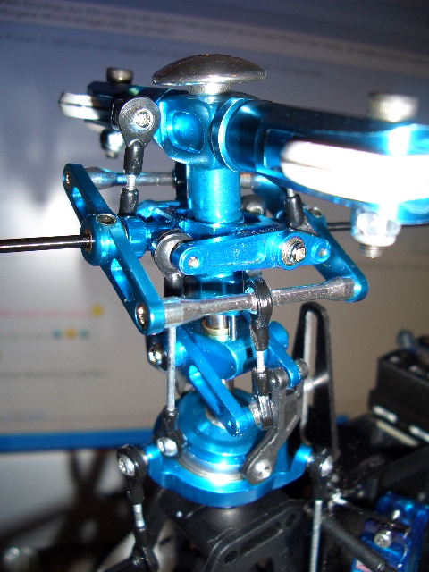

Hi Pally,
das klingt gut, na dann lohnt sich ja hoffentlich meine momentane Bastelaktion. *freu* Du hast also noch keine Align-Alu-Teile putt bekommen? :)

Nö, Yannick, ich gebe mir zwar die allergrößte Mühe, aber die wollen partout nicht brechen oder biegen ;)
Viel Spaß damit, und deck Dich mit nem Vorrat von Blattlager- und HR-Wellen ein :P
