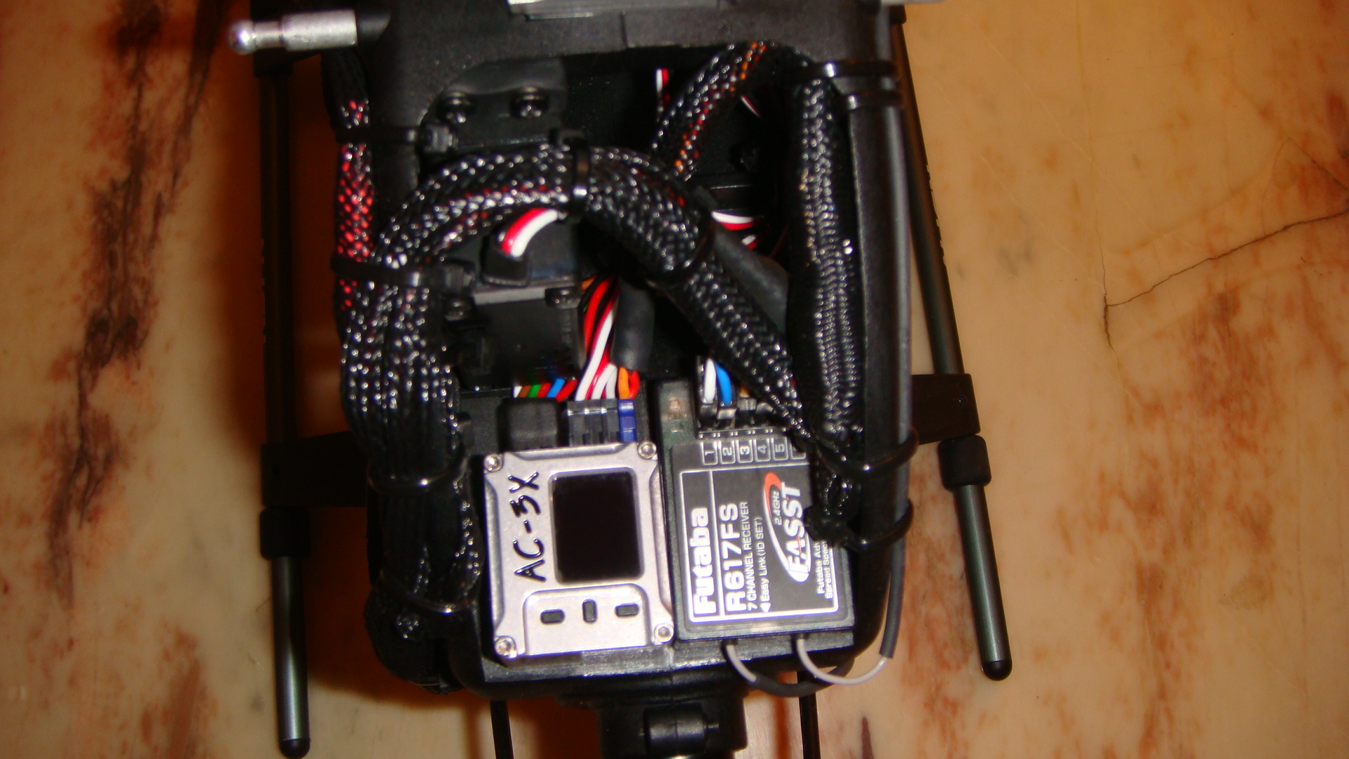

Hallo, ist zwar ein Logo, aber sowas kann man auch im Rex verlegen
Gruss Igor

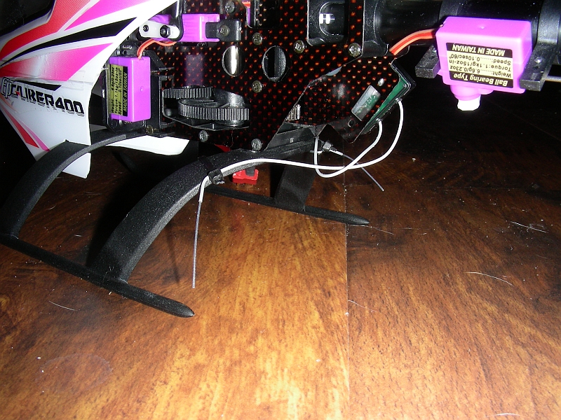

#4 Re: Zeigt eure Antennenverlegung bei 2G4
Igor, hast Du da die Antennenverlängerungen dran?
Die Jungs interessierte wohl mehr, wie sie mit den Stummeln (den blanken Enden) verfahren sollen...
Am Besten ist es, wenn die frei nach draussen schauen können. Dabei sollen sie ungefähr einen 90°-Winkel zueinander haben.
Einen links, einen rechts raus, z.B. Oder einen oben, einen unten.
Das ist relativ unkritisch, wo&wie, solang es nicht direkt neben Regler oder Motor stattfindet... ich habe sie an den drei derzeit damit ausgerüsteten Helis an den hinteren Strewben der Landegestelle festgezurrt:

Jungs, die Antenne ist keine 12 cm lang - die Antenne ist nur das vordere , abisolierte Stückchen, das dem ein oder anderen schon abgebrochen ist. Der Rest ist Zuleitung und abgeschirmt, da is nix mit Signalempfang. Von daher kann das Koaxkabel nen ganzen Meter lang sein, ausschlaggebend ist das abisolierte Stück. Denke mal das Futaba diese sog. extralangen "Antennen" für den Einsatz in CFK-Modellen vorgesehen hat, damit genug Zuleitungslänge da ist, um die eigentliche Antenne aus dem Rumpf nach außen verlegen zu können.

#14 Re: Zeigt eure Antennenverlegung bei 2G4
CCrizz hat geschrieben:die Antenne ist nur das vordere , abisolierte Stückchen
rizz, das weiss ich doch, hatte ich wohl auch so geschrieben.
Hatte mich nur gewundert, dass das Kabel bei Igor im Schlauch verschwand, und ich das Ende nicht sehen konnte... und deshalb angenommen, er habe die Extralangen drin...
Grysze, Volker
