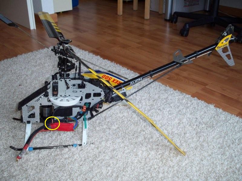

Nach dem ich meinen REX 500 GF geerdet habe http://www.rchelifan.org/viewtopic.php?f=158&t=51526, und ohne genau zu wissen wieso, habe ich mir ein Rex 500 CF geholt und auf V-Stabi umgerüstet und heute eingeflogen.
Leider habe ich zwei heftige Störungen erleben müssen. Plötzlich ist die Drehzahl eingebrochen Servozücken und dann ging es wieder. Beim zweites mal war den Heli ca. 10 Meter von mir entfernt bei 2 Meter Höhe und könnte noch gerade gerettet werden.
Da ich fast alles bis auf dem Regler Jazz 80 erneuert habe. Habe ich den Verdacht, dass es eventuelle am Jazz Regler liegen könnte.
Auf die Bilder vom Crash ist es mir aufgefallen da es schon kräftig auf dem Steuerkabel von Jazz gezogen worden ist, da dieser den roten Schrumpfschlauch geschnitten hat. Vielleicht gibt es da eine Wackler und ich sollte den Steuerkabeln erneuern.

Wie hast Du den denn da befestigt? Ich kann das auf dem Foto nicht erkennen. Ich klebe meine Regler mit doppelseitigem Silikonklebeband auf, im Eco ist er mit Gummiband auf zwei querstehende CFK-Stäbe (mit Spritschlauch umhüllt, zur Dämpfung) geschnallt.
Wie sah denn die Antennenverlegung aus?

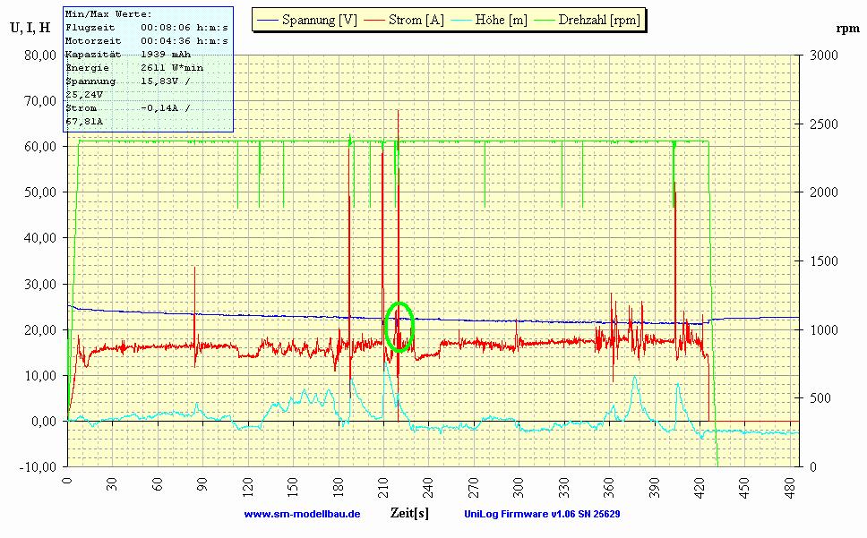

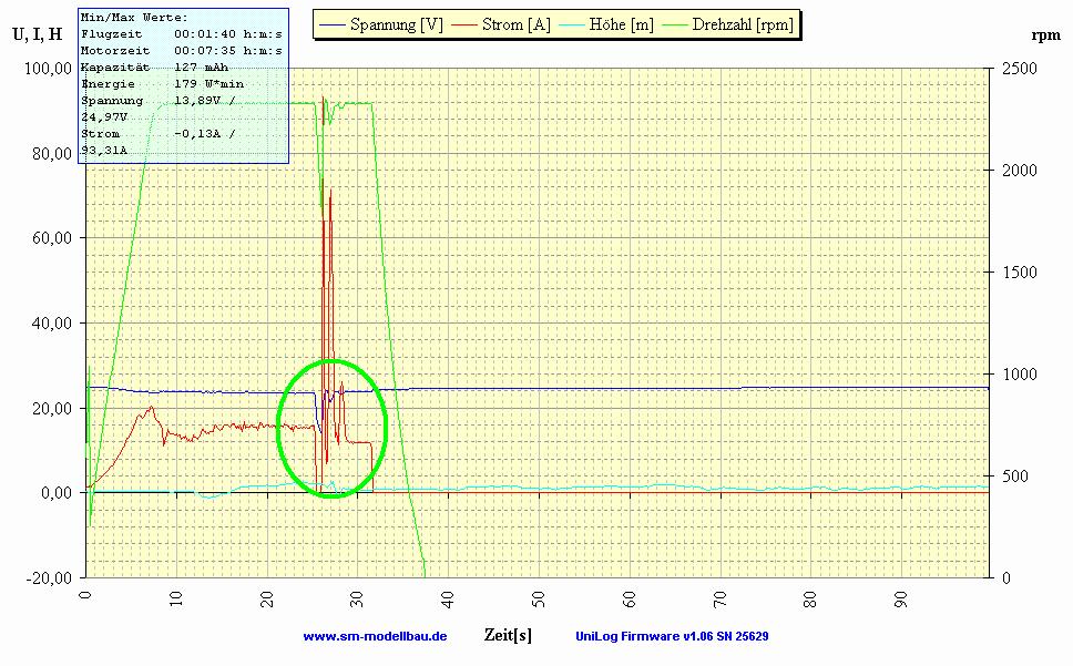

Anbei die Logs. Der Unilog hat nur noch 15V gesehen obwohl Lipos neu sind. Also BEC ? oder Akku Kabel ? oder Steukabel der Jazz ?
Der Regler ist mit Klettband befestigt + Klettverschluss
Die verlegung der Antennen (2,4Ghz) ist i.O.

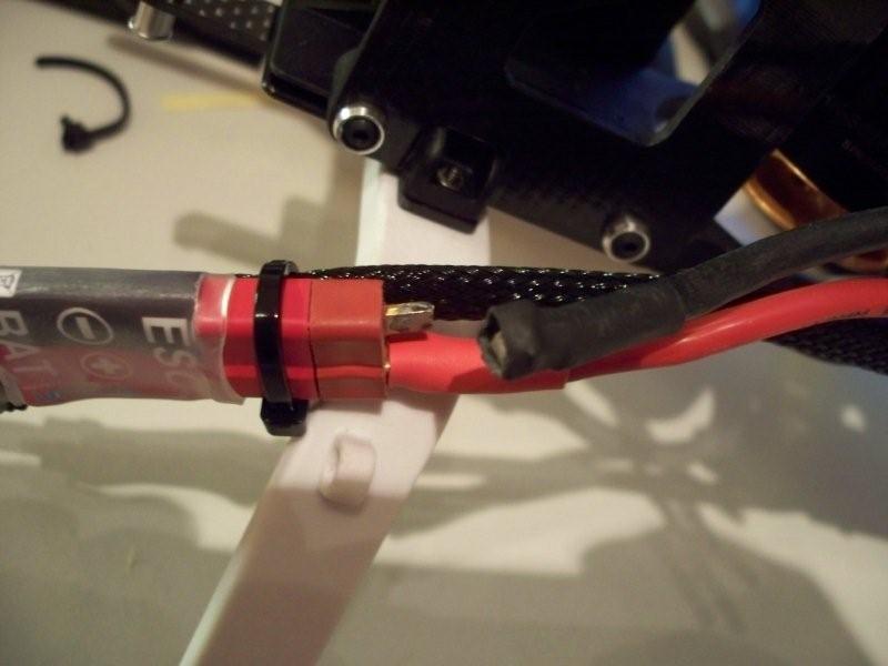

Ich habe es gefunden ! kein Wunder dass sowas passiert und Gott sei Dank, dass ich nicht schon wieder alles Kaputt gemacht habe ...

Bei 23A abgelötet? was ist da passiert? :(
Pfrüf aber ruhig das Signalkabel mal mit, ist besser, wenn Du da Scheuerstellen gesehen hast...

seitwaerts hat geschrieben:Bei 23A abgelötet? was ist da passiert?
wohl nicht richtig verlötet gewesen :roll:
Überprüfe am besten auch noch die andere Lötstelle am Stecker... ein Crash wegen sowas ist immer extrem ärgerlich

seitwaerts hat geschrieben:Bei 23A abgelötet? was ist da passiert? :(
hmm ne, eher ne total miserable Lötstelle, die einfach durch Zug abgerissen ist...
Ich würd auch ALLE Lötstellen prüfen und ggf. von jemand anderem löten lassen

Ich tendiere eher für einen miserable Lötstelle... :( :( :(

miserable Lötstelle, das mag es wohl sein.
Die Lötfahne hat eine ungesunde Farbe...
aus schlechter Erfahrung heraus: Du lötest ja wohl nicht mit Lötfett/ Lötwasser? (immer noch ein aktuelles Thema, obwohl das schon längst ausgestorben sein sollte...)

23 A löten das normal sicher nicht ab. Ich hab schon über 100A durch die Dean-Stecker gejagt...
