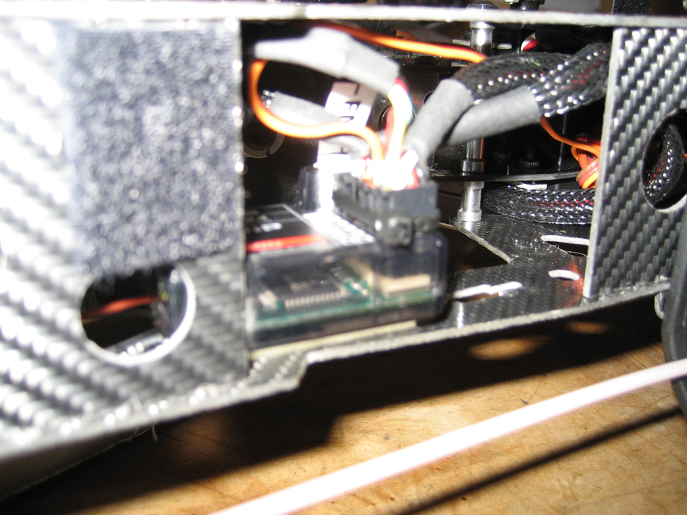

Hi leute bin heute das erste mal im neuen Jahr mit meinen Rappi geflogen .
Es ist mir nicht aufgefallen beim ersten Dank . Start ok auch beim Flug .
Mit Leehren Hauptdank landete ich stellte den Motor ab und holte den Heli zu mir .
Als ich ihn wieder abstellte bemerkte ich das er keinen strom hatte.
Machte mich auf die Suche der Ursache u. sah dass beim Empfänger zwei Stecker fasst ganz raus wahren .
Da diese sehr locker sitzen warum auch immer ?
Kann ich diese mit Superkleber ankleben oder verursacht der Kleber eine Strombrücke bei den Kontackten.
Wie habt ihr die Stecker gegen das Rausrutschen gesichert .
Grüße Zingerle2006 :?:

Einfache Lösung:
Nimm einen kleinen Kabelbinder, und leg in um ALLE Stecker und zieh in fest (mit Gefühl).
So sicher ich meine Stecker beim Empfänger --> da rutscht keiner raus
Gruß Chris

Danke für die Antwort u das hält .Rutscht der nicht zur Seite ? Lieber währe mir es fest zuverkleben geht das ?

zingerle2006 hat geschrieben: Lieber währe mir es fest zuverkleben geht das ?
Bissl was mit der Heißklebepistole draufmachen. Sollte auch gehen. Die Methode mit dem kabelbinder geht aber auch, weil sich die Stecker gegenseitig sichern.

Werde Morgen mal Probieren .Mit der Heißkl. und Kabelbinder .
Hatte Heute riesen glück und möchte das es sicher hält .

Wohin soll der rutschen?
Verkleben würde ich am Empfänger nichts. Lässt sich so schwer lösen, wenn mal ein Servo,... ausgetauscht werden muss.

AAHHH dachte du meinst anders rumm .
Morgen hol ich mir die Binder u. mach das mal auch so
DANKE............
