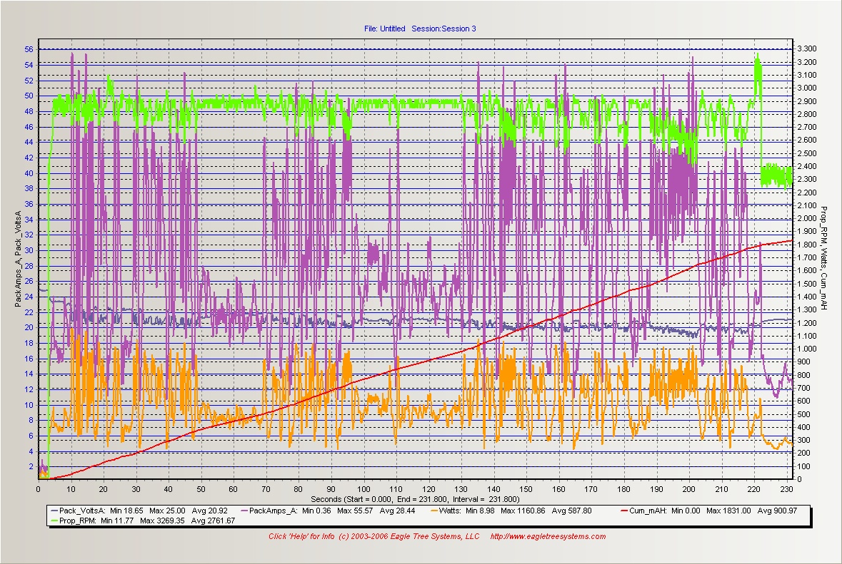

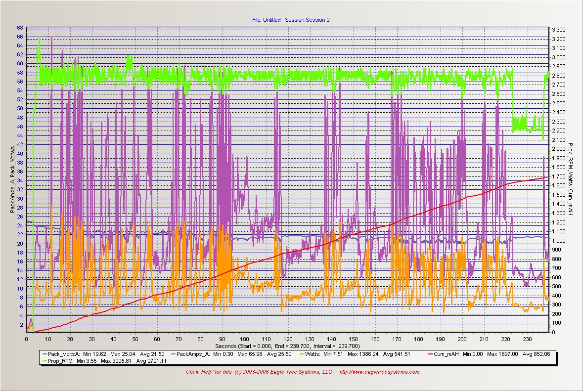

So Testflug beendet. Einstellungen wie oben beschrieben.
Modell:
Protos 500
Regler YGE 60
Motor: Scorpion HK3026 KV880
Akku: SLS ZX 2500mah 30C
Servos: S9650 an der TS, S9257 am Heck (alle an 5,5v vom YGE BEC)
Gyro: Spartan DS760
Blätter: Rotortech 430mm CF
Regleröffnung 67,5%. Pitchwerte -13 0 +13
Im 2ten Flug wollte ich dann genau wissen, zwischen Sek 185 und 205 habe ich einen Dauer 4 Seiten Tic Toc eingelegt der den Antrieb dann doch ein bischen in die Knie gezwungen hat. Selbst der SLS ZX 2500mah 30C hat hier geschwächelt (min 18,65v). Mein Fazit bisher: Der YGE 60A hat sehr gute Regeleigenschaften, die Drehzahlkennlinie ist zwar noch nicht ganz so konstant wie bei meinen Logs mit dem JAZZ 80 aber das kann ja noch werden (hab ja noch einige Einstellmöglichkeiten
). Das Heck stand auf jeden Fall super ruhig und Motor, Akkus als auch Regler wurden nur lauwarm (bei 0 Grad aber kein Wunder).
Ich werde mal schauen ob ich die Drehzahl im Schweben noch konstanter hinbekomme, wenn wer diesbezüglich Erfahrungen mit den Einstellungen hat bin ich für jeden Tip dankbar.

- Protos YGE 60 test 67.5perc 1.jpg (609.28 KiB) 1518 mal betrachtet
- Protos YGE 60 test 67.5perc 2.jpg (587.23 KiB) 1511 mal betrachtet
Gruß Tim
