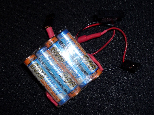

Falls du tatsächlich nen RX-Akku willst, kann ich dir diesen hier anbieten. 1x geflogen im Rex, ich fliege aber doch wieder ohne, da mein BEC doch stark genug ist. Incl. Ladebuchse, Schalter und Schottky-Diode.

yep, sch...... Hitze!!!!!!!!!!!!!!! Klar meinte ich meinen Regler (ts,ts,ts, jetzt hätte ich doch fast wieder Empfänger geschrieben......). Ich glaube ich setz mich jetzt erst mal ein paar Stunden in den Kühlschrank
Habe schon einen bestellt, muss nur noch geliefert werden, also leider kein Interesse.
