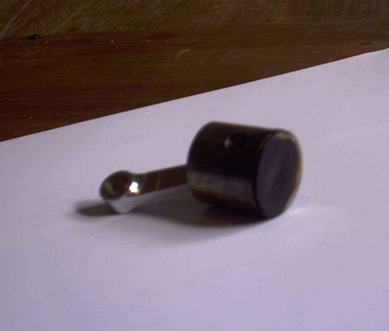

kannst du mal ein bild des kolbens hier rein stellen, das kann fast nicht von einem zu mageren lauf oder losen schrauben kommen...

Hier mal ein Bild vom Kolben

hab keine bessere Kamera, sorry. Aber man sieht die kleine Delle in der Mitte, mehr hat der Kolben ja nicht alles andere ist in Ordnung.

wenn ich das richtig beurteile ist der mal ordentlich heiß geworden :shock:
schau mal von unten in den kolben, was sieht man da ?
ich denke der boden ist schon fast durchgebrannt :twisted:
desswegen die dell...

jo ist leicht braun der boden aber sonnst sieht man nix

das sieht (soweit erkennbar) eindeutig nach Überhitzung aus. das kann schon davon kommen, wenn der Motor mal wirklich einige Zeit sehr viel zu mager betrieben wurde.
Ich würde an deiner Stelle einen neuen Motor einbauen, weil meistens nhemn nicht nur der Kolben sondern auch die Laufbuchse erheblichen Schaden dabei.
Dann noch evtl. ein Schaden an einem der Kurbelwellenlager oder dem Pleuel bzw. Pleuelzapfen und ein neuer Motor ist billiger.
