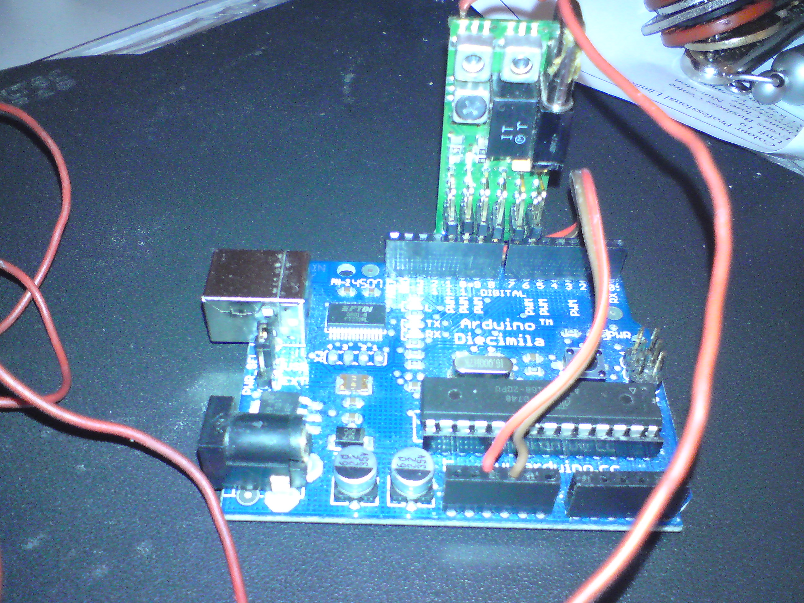

Mein Ansatz ist jetzt, zum empfangen der Signale einen normalen Empfänger zu benutzen. Dies hat den Vorteil, dass das Arduino Board usw. nicht am Sender sein muss. Ausserdem können so auch Signale von Sendern ohne Buchse usw. aufgenommen werden. Ein weitere Vorteil ist, dass es weitesgehends Modulations unabhängig ist.
Habe von meiner aktuellen Arduino-Konstruktion mal ein Foto angehangen! Auf dem Foto ist das Board mit angeschlossenem Empfänger zu sehen. Später ist es denkbar, dass es für die Empfänger einen einfachen Slot gibt.

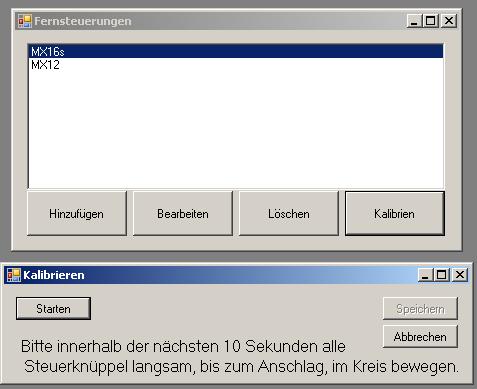

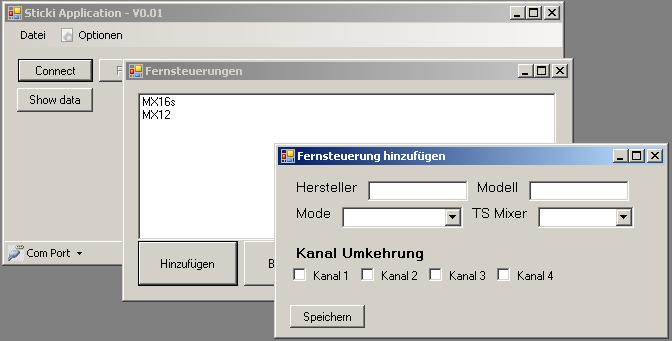

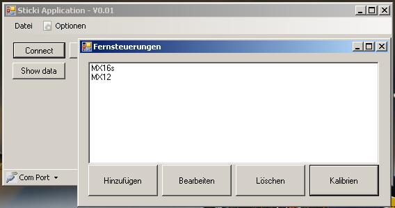

Zur Auswertung der Daten bin ich ein kleines C# Programm am schreiben. Davon sind auch ein paar Screenshots im anhang. Im Programm können z.b. Fernsteuerprofile angelegt werden, sodass man bei jeder Aufnahme die entsprechende Fernsteuerung auswählen kann. So werden auch sofort die erforderlichen Mixer, Kanal invertierungen geladen.

Die Kalibrierung
Die Kalibrierung
Die Profile
Die Profile
Fernsteuerungs Profil hinzufügen
