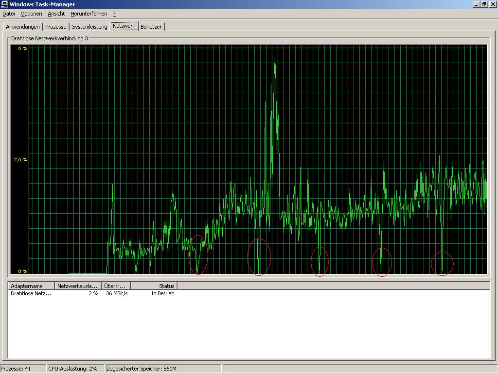

Ich habe mich auch schon bei Google erkundigt..... da bin ich auf ein Tool gestoßen das den sogenannten "W-Lan ZERO Dienst" abschaltet, bzw umgeht..... dann bricht aber nach etwa einer stunde das W-Lan komplett zusammen und ich muss den Rechner neustarten..... ist auch nicht das gelbe vom Ei..... ich habe mal meinen Netzwerkmonitor fotofiert, damit ihr sehr was ich meine..... achja, die "Pausen" sind nicht weiter schlimm..... aber wenn ich z.B. von hier aus audiodaten auf einen Shoutcastserver oder an meine Anlage sende, ist das jedesmal ein "Knackser" und DAS nervt!!

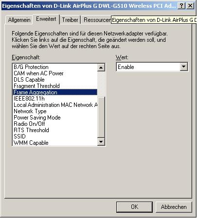

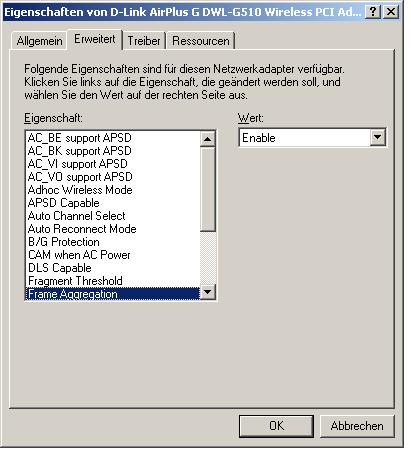

Bilder ... karte 1 gleich die ersten optionen, Karte 2 die unteren....Eingetragene Werte auf Anfrage....
CAM when AC Power is Enable (CAM = Continius Awake Mode)
Power Saving mode is CAM
- Karte1.JPG (34.59 KiB) 352 mal betrachtet
- Karte2.JPG (35.21 KiB) 354 mal betrachtet
