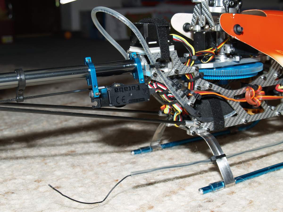

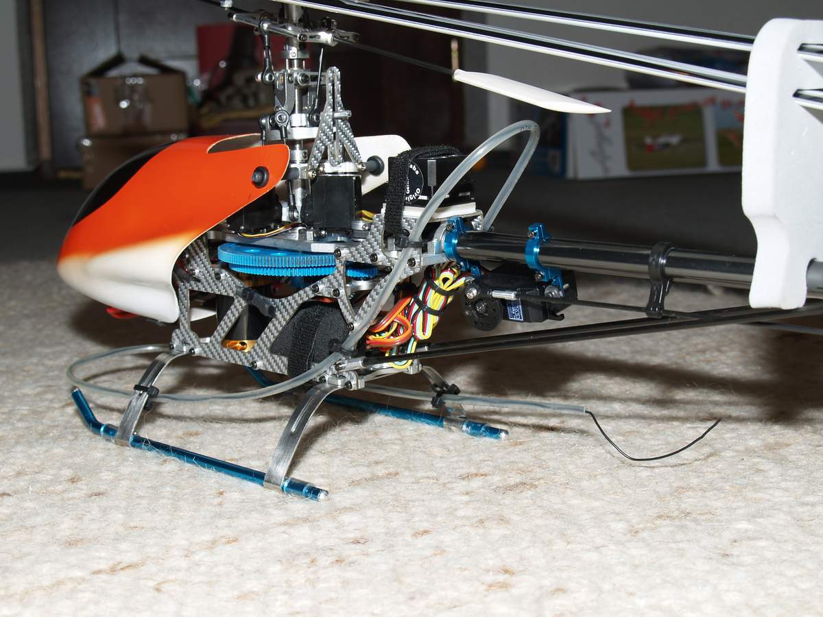

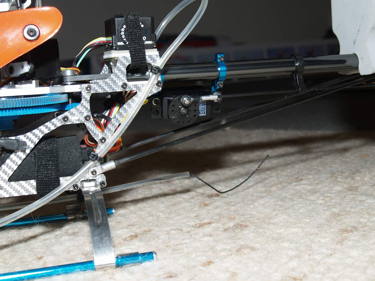

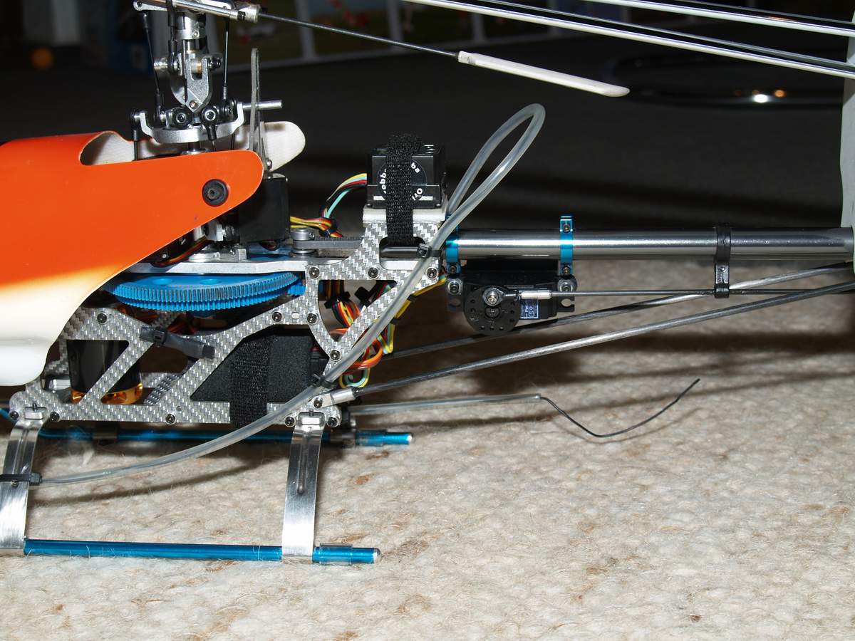

Hi Maxx,
anhängend ein paar Bilder über den Einbau des 9257 im Tom.
Bei mir geht das einwandfrei und ohne das irgendetwas scheuert, oder schwer geht.
Schau mal auf die Bilder. Wenn du Fragen hast, meld dich ruhig. :)
LG Walter Ch.

Hallo Helistarter,
danke für die vielen Bilder, die erklären alles :D Sitzt der dann auch richtig fest? Aber so müsste ich es mal probieren vllt klappt es so auch bei mir. Du scheinst dir noch weitere Führungen dazugemacht zu haben (die aus Schwarzem Kunststoff)
Gruß Max
