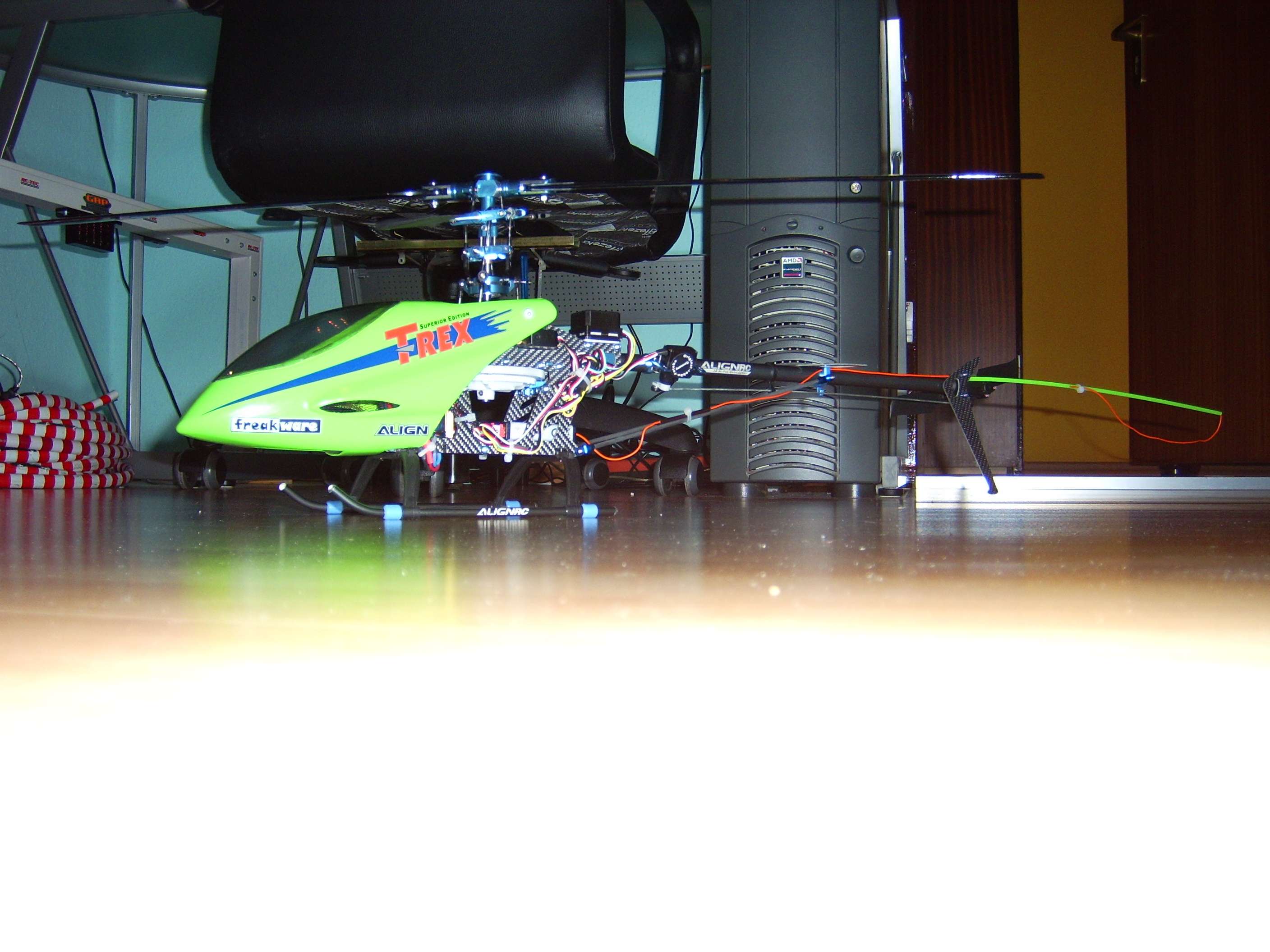

#4 Re: HSG 5000 heck zucken
Hier ein Bild wie ich meine Antenne verlegt habe!

#5 Re: HSG 5000 heck zucken
Hi Chris.
Die Antennenverlegung halte ich für nicht so gut. Bewährt hat sich eine Antennenführung u-förmig um das Kufenlandegestell herum. Auf den angehängten Bildern kannst Du sehen, wie ich es gemacht habe.
