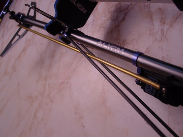

#3 Re: Ich mag's so einfach nicht......Heckservo
Kannst ein Carbonrohr nehmen, oder wie ich (weils rumlag) ein anderes Material,
steck die Anlenkstange durch, und schraub die Kugelpfannen fest. Einkleben kann,
muß aber nicht (ich habs nicht, hält trotzdem). Die komischen Führungen sind passé,
und man hat ein besseres Gefühl wegen der Haltbarkeit im Flug.

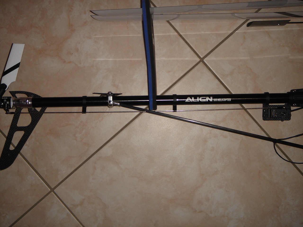

#5 Re: Ich mag's so einfach nicht......Heckservo
Ich habe eine Servoarmlänge von 13/14mm.
Die Anlenkstange ist leicht gebogen, aber das finde ich persönlich jetzt nicht so dramatisch!
