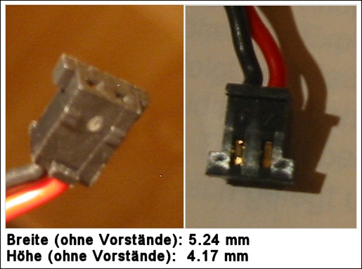

Gibts da (zu dem stecker) i-wo mal ein Bild oder Link?

Here we go...ER Corvulus hat geschrieben:Gibts da (zu dem stecker) i-wo mal ein Bild oder Link?
Grüsse Wolfgang
- Stecker Graupner Senderakku
- Graupner_Akkustecker.jpg (60.19 KiB) 6029 mal betrachtet

Ich habe damals einfach bei Graupner angerufen, die haben mir dann ganz unkompliziert einen geschickt.

Gute Idee, warum eigentlich nicht? Werde ich auch versuchen, vielen Dank für den Hinweis!mic1209 hat geschrieben:Ich habe damals einfach bei Graupner angerufen, die haben mir dann ganz unkompliziert einen geschickt.

Der Thread ist fast 3 Jahre alt - werden die überhaupt noch benötigt ? Zum Laden kann man ne Stiftleiste RM 2.54 mm verwenden, muß nur auf die Polung achten, ist das einfachste Mittel zum Zweck. Wer keine Raster-Stiftleiste greifbar hat aber evtl. nen JST-BEC-Stecker ( Achtung : nicht Buchse ! ) der kann das gehäuse um die Stifte vorsichtig mit einer feingezahnten Säge oder Dremel-Trennscheibe entfernen und hat automatisch einen Stecker im 2.54er Raster.

Also von mir werden die Stecker nicht mehr benötigt - Graupner hatte mir dann auf meinen Anruf hin welche geschickt!
