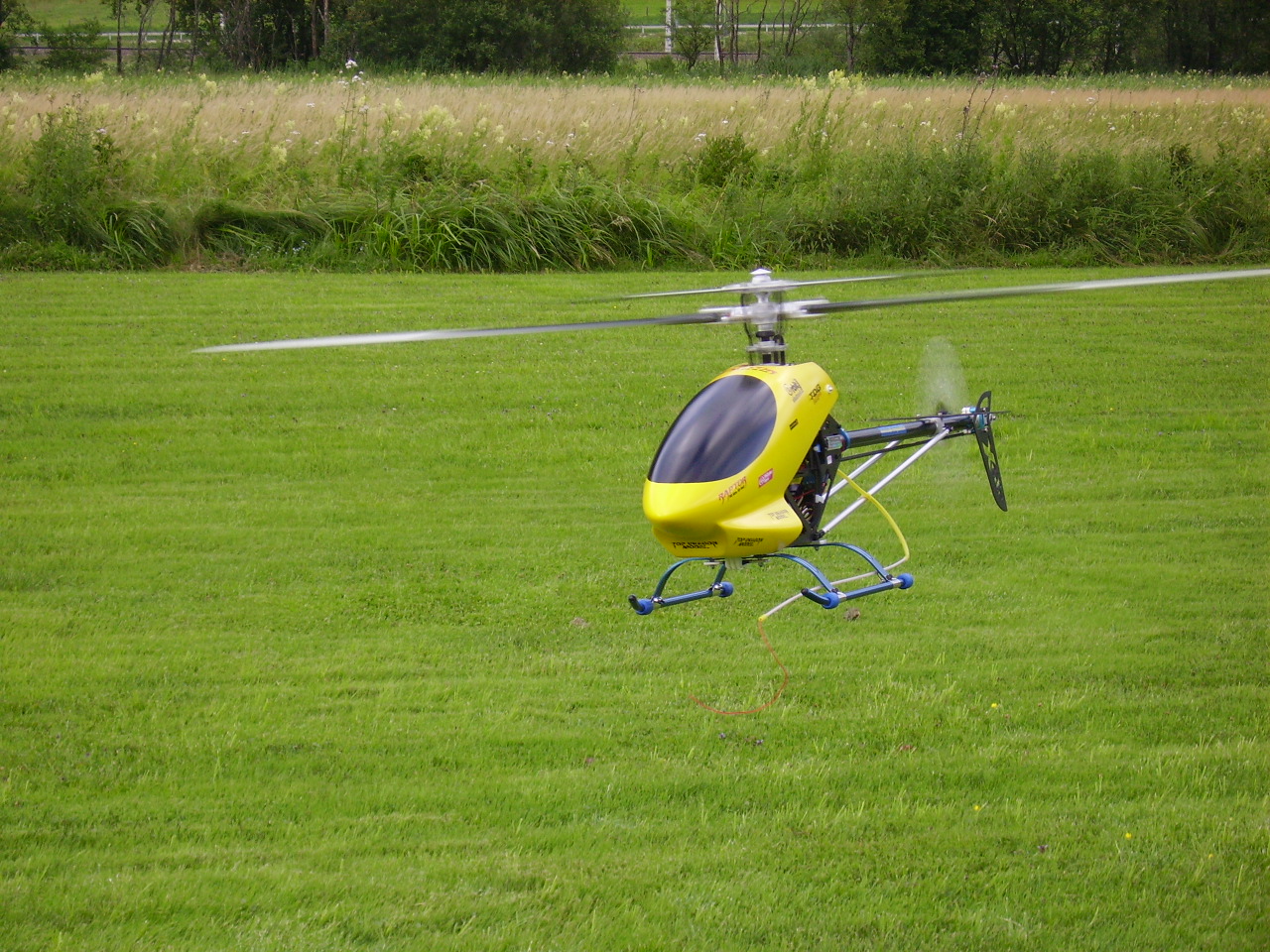

Wie soll ich meine Antenne am besten verlegen das nichts basieren kan bei einen Looping usw....
Hier ein Bild wie ich sie jetzt habe( bei den Kufen)

HalloChris_D hat geschrieben:Wenn das heraushängende Stück nicht oben in den Rotor geraten kann, würde ich es genau so lassen, wie es ist.
Chris
Wen ich den Heli umdrehe kommt die antenen nicht in den Rotor
MFG Martin

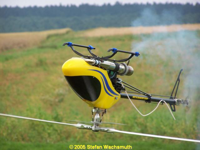

Du kannst die Antenne auch mit einem Kugelkopf an dem Höhenleitwerk festmachen.
Dabei kannst du die Länge so kontrolieren wie es passt.
Zur Zugentlastung einfach die Antenne in Spritschlach führen. Da passiert auch nichts, wenn du ausversehen mal auf deine Antenne treten solltest, und dabei das Modell anhebst.
Vorteil: Die Antenne liegt niemals waagerecht zu orgendwelchen Störenden Teilen wie das Heckrohr etc
Dabei reisst Sie nicht....
Zur veranschaulichung ein Bild:
PS: Ich fliege schon immer mit dieser Antennenverlegung.

Du bohrst ein Loch in dein Leitwerk, und schraubst den Kugelkopf nach unten zeigend fest. Dann steckst du durch den Kugelkopf die Antenne incl. Spritschlauch.
Dann noch einen Kabelbinder drumm, und fertig ist es

Hallo
ich habe mein oben angehängtes Bild gegen ein größeres ausgetauscht.
Vieleicht erkennt man es jetzt besser

Danke für die info aber kan ich das Antennenkabel nicht so lassen wie ich sie jetzt habe oder ist das zu gefährlich?
PS: Hast du die Antenne noch ein bischen aus dem Spritschlauch herraustehen oder ist das ende des Kabels im Spritschlauch drin??

Deine Verlegung sollte keine Probleme darstellen.
Ich habe die Antenne komplett im Spritschlauch
