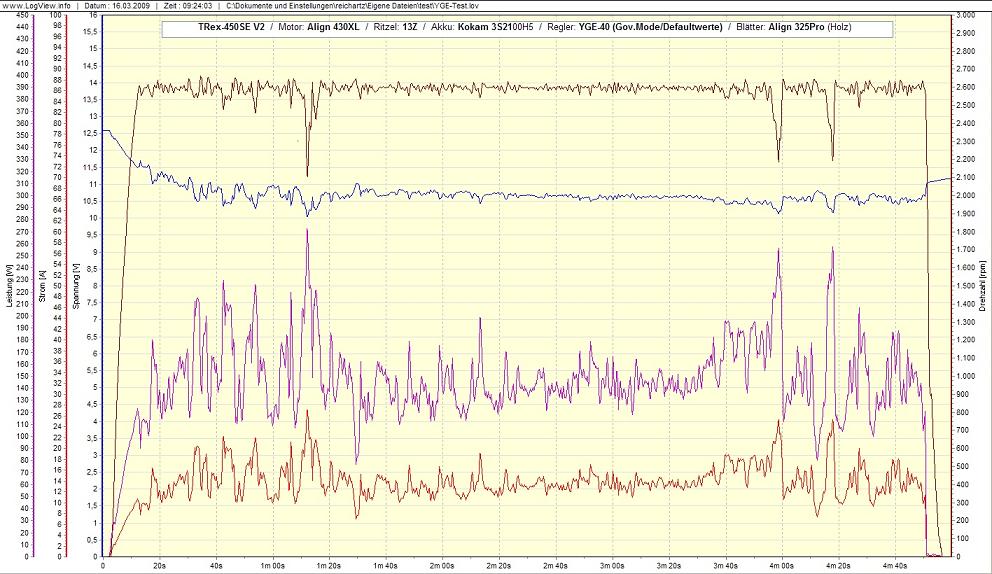

nach meinem letzten Testflug am Samstag, habe ich mich nun entschlossen den Regler einzuschicken!
Zu dem Problem mit der Unterspannungserkennung muß ich Sagen: der Regler erkennt beim einschalten, mit einem frisch geladenen Akku, 4 Zellen!!!
(Ist mir erst jetzt aufgefallen)
Mit dem Regelverhalten (siehe Diagramm) bin ich auch nicht zufrieden. Drehzahleinbrüche von 500rpm bei Rollen oder Loops. Da brauche ich keinen Regler für!
Der Motor (350W) sollte das doch eigentlich auch schaffen?

Bzw. NUR eine Warnung, aber der YGE-Regler fängt bei dieser "Unterspannung" ja auch an runter zu Regeln.
Dadurch daß mein Regler einen vollen 3S als 4S erkennt, kommt der ja erst gar nicht auf Drehzahl! Erst muß ich den Akku dann einmal ab- und wieder anstecken.
Beim ersten Versuch den Heli auf Drehzahl zu bringen ist dann die Spannung unter 12,6V abgefallen und beim zweiten Versuch erkennt er dann Richtig die 3 Zellen!
Egal, ich werde den Regler auf jeden Fall einschicken.
Und nochwas, bei einem neuen Regler und einem Standardmotr "Align 430xl" habe ich absolut keine Lust Stundenlang P- und I-Werte zu Testen. Die sind doch eigentlich für das "Feintuning" und nicht um dem Regler erst einmal beizubringen wie er Regeln soll.
Gruß Toni
Gruß Toni

Klar kann das sein, aber dann wären es immer noch 16,11V, da die anderen Zellen ja eine höhere Spannung haben und der YGE kann auch nur über die Gesamtspannung messen. Ansonsten müsste ich ja irgendwie den Balanceranschluß mit ins Spiel bringen. Daher hab ich mir jetzt mal den Lipowächter mit Einzelzellenüberwachung bestellt.tor55 hat geschrieben:...enedhil hat geschrieben:...lag bei 16,11 V (für den ganzen Pack), was ja rein rechnerisch eine Zellenspannung von 3,22 V macht...
wobei es ja durchaus sein kann das eine Zelle mal kurz unter die 3,2V gerutscht ist.
Allerdings bin ich der Meinung, das solche "kurzen" Peaks keine Warnung auslösen dürften.
Ich werde zwar noch nicht ganz aufgeben mit dem YGE 80 aber so langsam hab ich auch die Nase voll und überlege, ob der YGE nicht wieder rausfliegt. Aber ein Jive80+ LV ist mir eigentlich ein wenig zu teuer. Wenn ich den für 150-180€ kriegen würde, hätte ich schon einen eingebaut. Der Jive60+ ist ja preislich gesehen ganz in Ordnung, aber da hab ich bei 5s-Setup eher angst, das er mir abraucht, da ich mit dem YGE80 bereits Spitzenströme von über 100A geloggt habe.
Gruß Stefan

#12 Re: YGE 40 Reglermodus?
hast Du allerdings auch wieder Recht.enedhil hat geschrieben:...Ansonsten müsste ich ja irgendwie den Balanceranschluß mit ins Spiel bringen...
Ich hab jetzt den Roxxy 940-6 wieder eingebaut. Hat zwar nicht so einen schönen Sanftanlauf aber dafür Regelt der wenigstens!
Wenn der YGE, nach der Rückkehr, nicht vernünftig arbeitet kommt dann doch ein Jazz rein.
Gruß Toni

Mh... also ehrlich... ich habe bei meinem 80er YGE nichts gemacht an den regeleinstellungen und der geht echt Klasse!!
Einbrüche sind selten da und die drehzahl ist immer gleich dank Gov-Store mode....
Hab mich beim jazz ehrlich öfters mal ange***** das der nach jedem neuen hochlaufen ne andre Drehzahl hatte....

#14 Re: YGE 40 Reglermodus?
Im Flug merke ich von der Sägezahnregelung auch nichts, aber du hast sicherlich keinen Logger, oder? Dort sieht man es ganz deutlich. Vielleicht bin ich auch nur überempfindlich, aber wenn dann sollte die Kurve schon annähernd linear sein. Ausserdem verursacht dieses Regelschwingen ein unruhiges Heck.
Gruß Stefan
