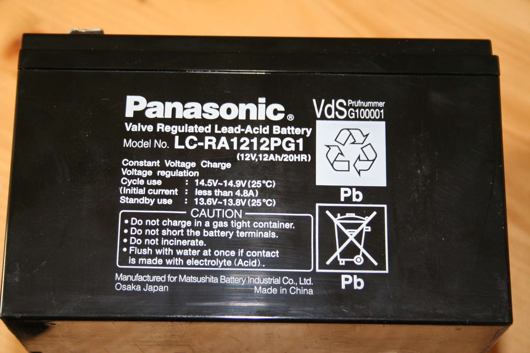

Ich habe mir für meine "ausseneinsätze augenzwinkern " einen bleibgelakku zugelegt um vor ort meine lipos laden zu könnnen.
Nur weiss ich nicht welche laderate ich am ladegerät für den Pb Akku einstellen muss.
Das Ladegerät ist ein jamara X-Peak 220 BAL
Von dem akku habe ich ein bild vom akku angehängt. Wäre toll wenn mir jemand ne info geben könnte. Möchte nicht das mir das ding um die ohren fliegt.
Also Standard setzt das Jamara den C=3.0A an.
dakeeper hat dieses Bild (verkleinerte Version) angehängt:
12V 12Ah
12V 12Ah
12V Bleigelakku 12Ah.jpg (43.55 KiB) 2347 mal betrachtet

Du kannst nur die Ladespannung angeben? Und mit wieviel Strom läd er dann?
Also der Akku darf mit maximal 14,7 Volt und 3,6A geladen werden.

#9 Re: Bleigel Akku laden - Welche Ladespannung?
Beitrag von -andi- »
Hallo!
Hab zwei ähnliche Akkus:
Die verwende ich als 12S für mein Hyperion DOU.
Wenn ich die Angaben richtig deute, muss ich weniger als 4,8A Ladestrom einstellen. Der Lader läd auch brav und regelt gegen Ladeende den Strom zurück.
Mein Probelm:
das was wir mit den Akkus machen (laden, entladen, laden) ist ja definitiv Cycle use. Da sollte ich bis 14,9V Laden, wenn ich den Aufdruck richtig deute? Das Hyperion schaltet aber bei 13,8V ab. Laut Aufdruck is das Standby use...
was meint Ihr, verkürzt das die Lebensdauer? Hab keine Möglichkeit gefunden, das Hyperion zu überreden bis 14,9V zu laden...
