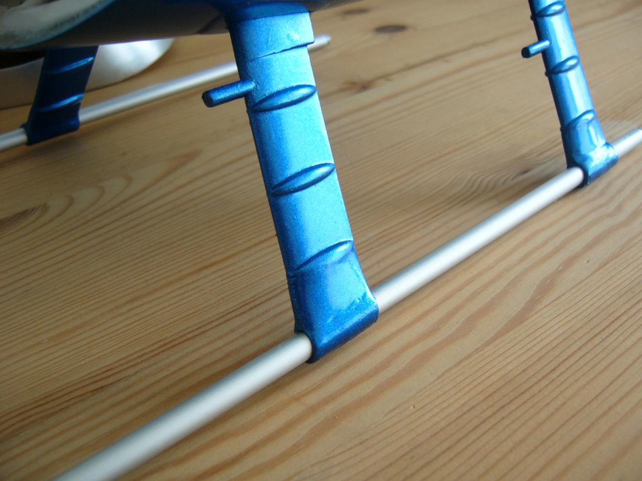

habe mich am WE mal mit dem Kufenbiegen versucht.
Hat hervorragend geklappt. Sind jetzt länger, so wie beim Original.

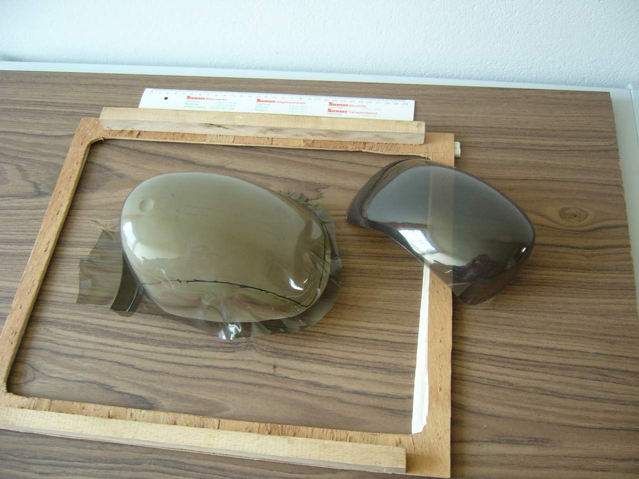

mal ein kleiner Zwischenbericht zum Tiefziehen.
Habe mich am WE mal an das Tiefziehen gemacht.
Hat nach 3 Versuchen auch ganz gut geklappt. Fotos muss ich nachliefern, da meine Kamera leider defekt ist.
Aber für alle die auch mal Tiefziehen wollen ein paar Tipps:
- Die Folie nicht zu dünn wählen, da sie beim Tiefziehen noch dünner wird.
- Eine einfache Platte mit Loch für den Staubsauger reicht völlig aus. Kiste ist nicht notwendig.
- Zum Abdichten des Rahmens mit der Folie einfach selbstklebendes Türdcihtungsband oder so aus dem Baumarkt nehmen.
- Rahmen passend für die Backofenschienen aus Sperrholz sägen und Folie auftackern.
Soweit so gut.
Erster Versuch bei 180°C -> zu kalt - Folie saugt sich nicht richtig an.
Zweiter Versuch 230°C -> zu heiß - Folie hängt zu tief durch und zieht Falten
Dritter Versuch 200°C -> geht gut - leider Abstand zwischen Form und Bodenplatte mit 5mm zu gering -> zwei Falten an den starken Biegungen
Vierter Versuch 200°C und ca. 3cm Abstand zwischen Form und Platte -> Flupp und die Form ist perfekt! ;-)
- Die richtige Temperatur ergibt sich wenn die Folie im Backofen wie Wasser aussieht und wabbelt.
Wenn sie stark durchhängt ist sie zu heiß und reißt nacher leicht oder wirft schnell Falten.
Für die Hughes 500E Frontscheibe war 0,23mm Folie etwas zu dünn und labrig. Die Tönung war so auch etwas zu hell.
Hab jetzt zwei Folien übereinander eingeklebt. Tönung und Steifigkeit optimal! Absolut nicht zu erkennen. Sieht aus wie eine Scheibe.
Also beim nächsten mal 0,5mm Stärke kaufen :)
Fotos folgen. Nun muss noch gespachtelt und dann lackiert werden.
Ach ja und zu guter Letzt! Für alle die jetzt auch gerne eine Scheibe hätten. Die muss ich leider enttäuschen.
Habe die Aktion in der Küche bei meinem Eltern durchgeführt, da ich dort die Werkstatt mit Kreissäge usw. von meinem Vater nutzen konnte.
Es bilden sich nicht gerade gute Gerüche beim Tiefziehen und es riecht sehr ungesund. Trotz lüftens!
Habe dort nun lebenslanges Tiefziehverbot und meine Freundin die mit war und mit der ich zusammen wohne hat mir das Verbot auch gleich ausgesprochen! :cry:
Naja, habe dann noch vorsorlich zwei Scheiben auf Reserve gemacht.
Jetzt muss ich nur noch sehen wo ich lackieren kann... :mrgreen:
Gruß Jan

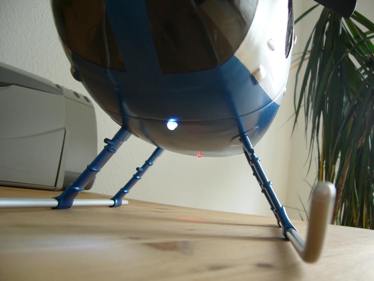

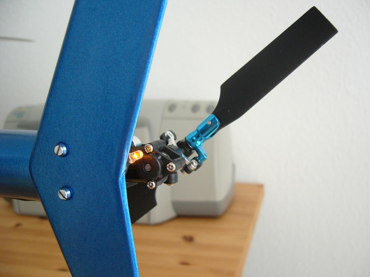

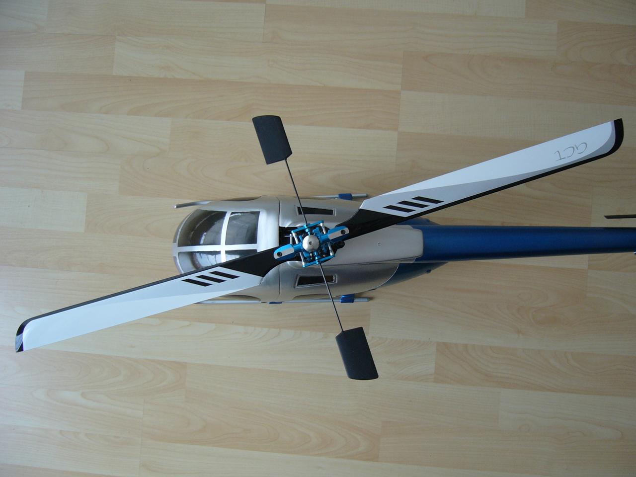

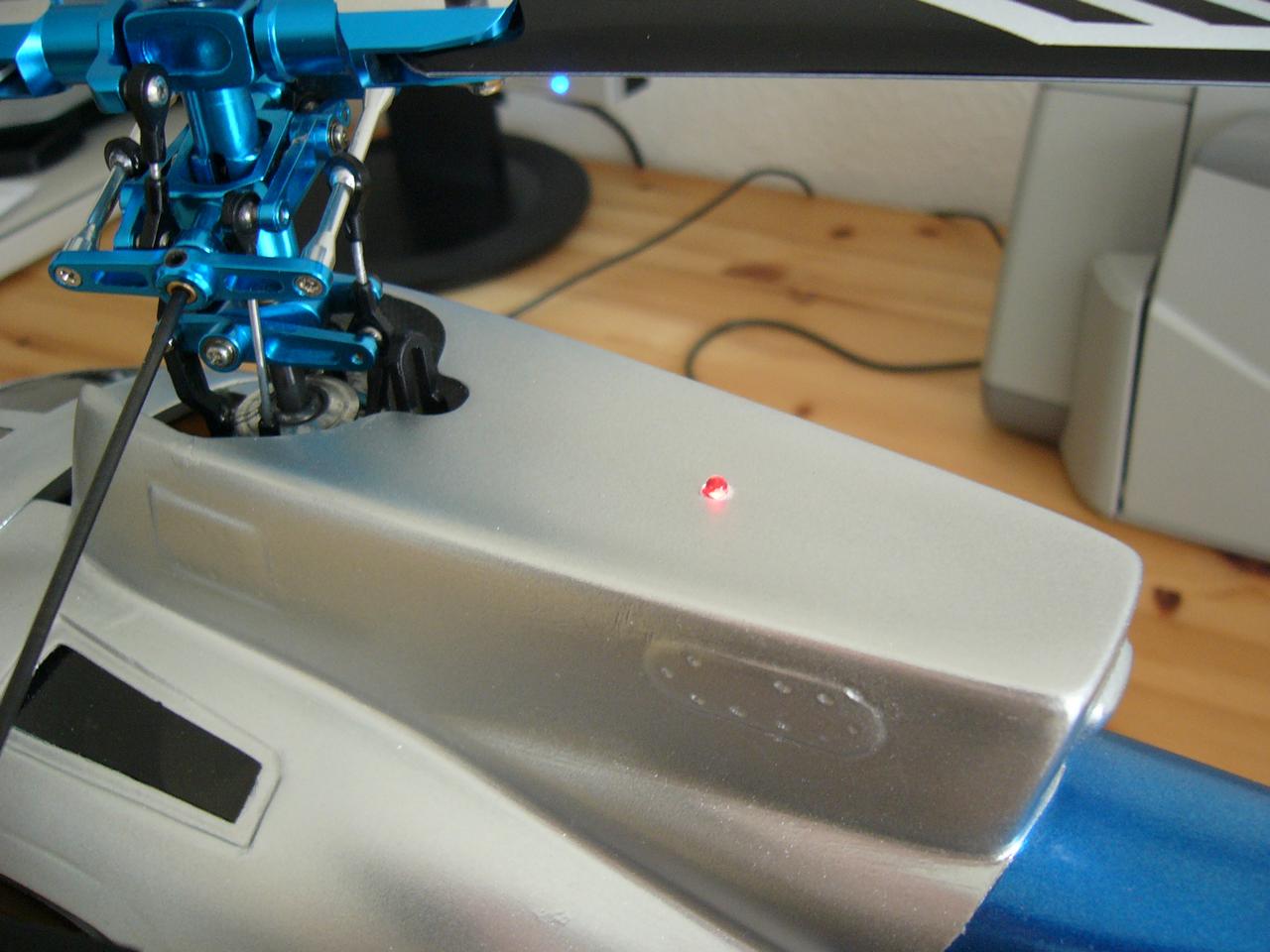

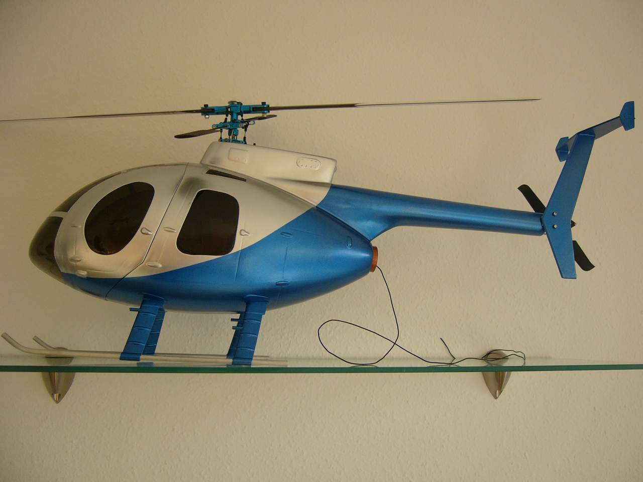

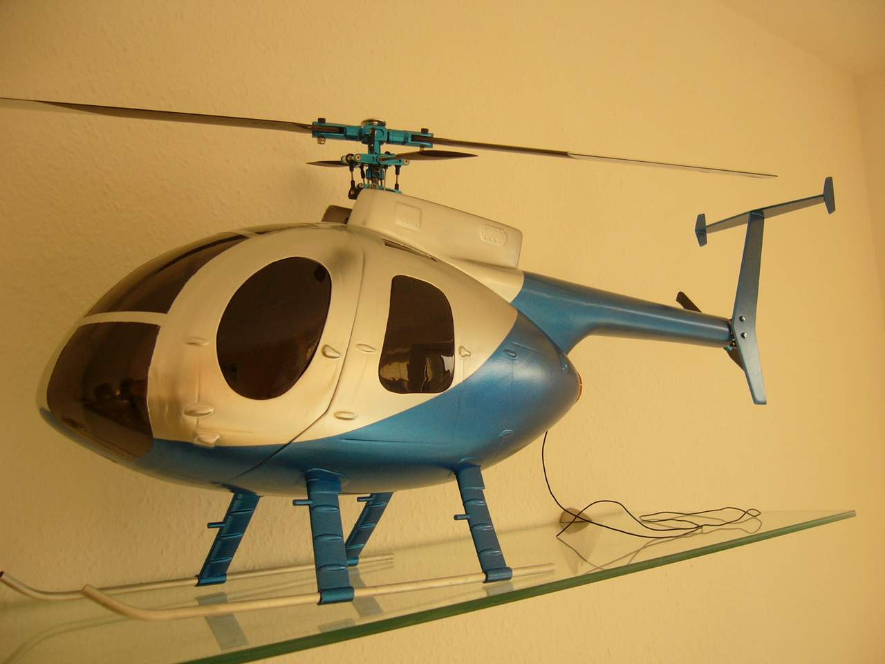

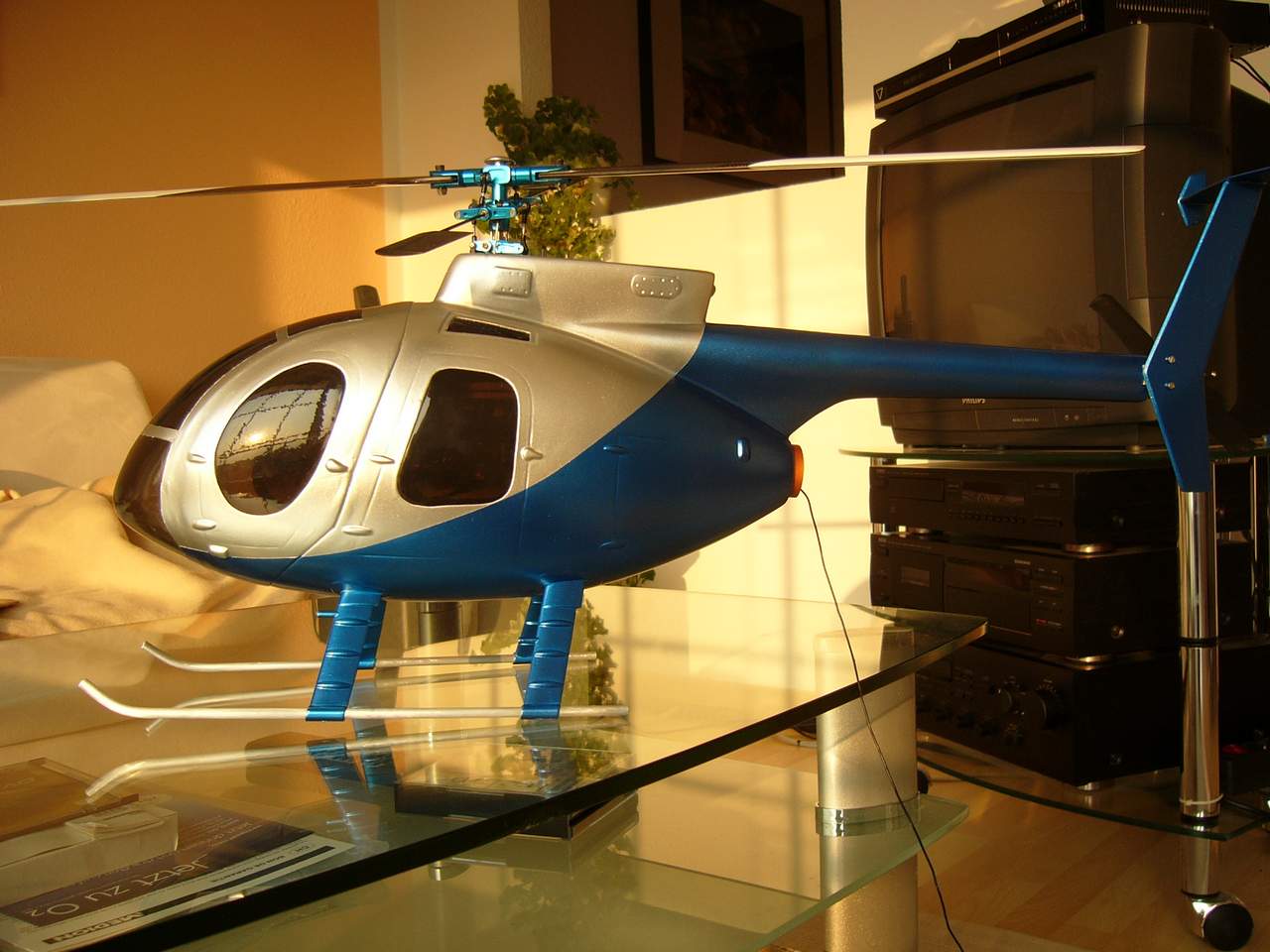

So der Zustand nach dem flicken. Tiefgezogene Scheibe ist eingeklebt und gespachtelt, sowie abgeklebt.
Und nun der jetzige Stand:
Ein paar Restarbeiten sind noch zu machen. Die Kennung fehlt noch und an den verlängerten Kufenbügeln die Endpropfen.
Die Antenne muss auch noch verlegt werden.
Die Lackierung ist übrigens einem US-Polizeihubschrauber der Mesa Police nachempfunden.
Da der Farbton aber nicht ganz stimmt (zu hell) lasse ich die Beschriftung weg. Dafür stimmt er jetzt mit dem Rotorkopf überein :oops:
Aber Positionslichter kommen vermutlich noch dran 8)
Die jetzt original längeren Kufen gefallen mir am besten. Sieht doch besser aus als die verkümmerten Align Dinger.
Bilder zum Tiefziehapparat muss ich nochmal nachliefern.
Bin schon ganz gespannt auf den Erstflug! Wird in der Luft sicher noch besser aussehen.
Wirkt in natura auch besser als auf den Bildern. Die Lackierung ist echt supi geworden.
Bis auf zwei kleine Patzer, aber wenn man es nicht weiß...
Das ganze hat jetzt zwar soviel gekostet wie ein neuer Rumpf, vom Zeitaufwand mal ganz zu schweigen. Aber dafür wieder viel Know How gelernt.
Und besser aussehen tut er so allemal! Und ist nicht so eine von der Stange Lackierung.

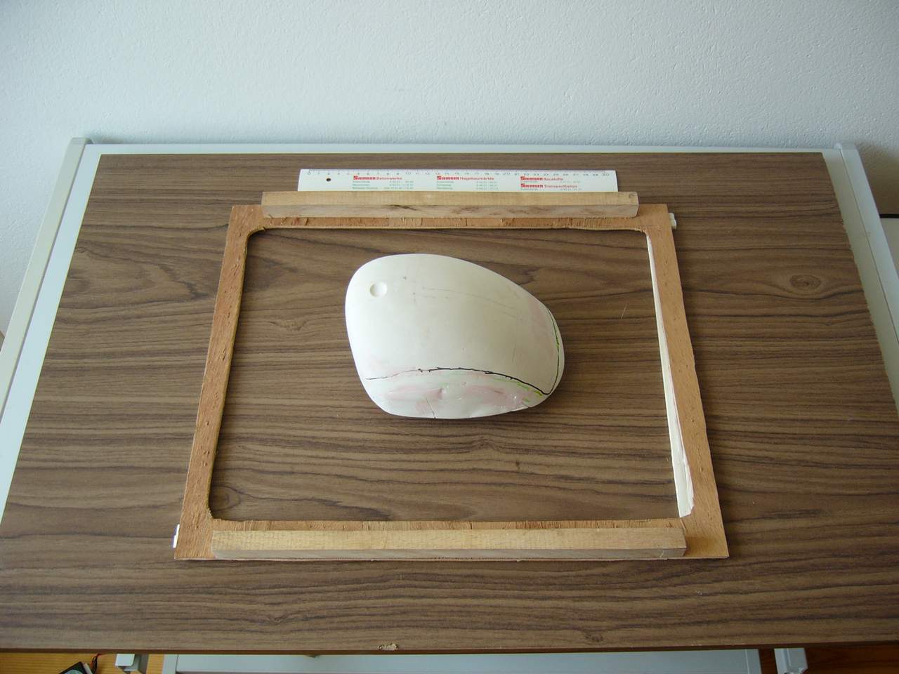

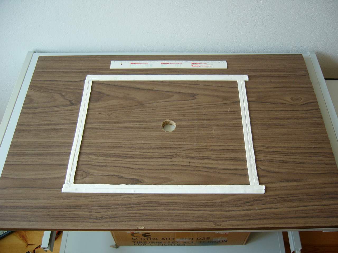

wie schon länger versprochen wollte mal die Bilder zum Tiefziehen der Hughes 500E Frontscheibe nachliefern.
Also hier das Grundgestell:
Einfache alte Platte mit Loch für den Staubsauger in der Mitte und irgendeine Dichtung außenrum.
Die Gipsform (von original Haube mit Trennspray und GFK einen Abdruck genommen und mit Gips ausgefüllt) mit kleinen Hölzern unterfüttert über das Loch (Luft muss gut zirkulieren können).
Die Form darf nicht zu tief über dem Loch sein, da sonst die Falten noch im Scheibenbereich liegen.
Einfachen Rahmen aus Sperrholz gesägt auf dem die Folie getackert wird. Am besten gleich in der Größe der Backofenschienen.

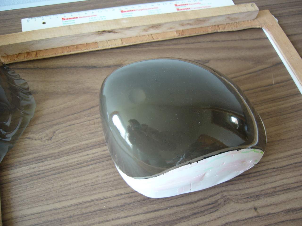

Nun die Folie bei ca. 200°C in den vorgeheizten Backofen. Ca. 60sec warten bis Folie wässrig aussieht (nicht zu weit durchhängen lassen).
Staubsauger an (mit Tape festgeklebt) und zügig auf die Dichtung drücken.
Flupp und fertig
Nun noch die auf dem Gips markiete Scheibe mit dem Cutter ausschneiden und fertig.
Das ganze Resultat eingeklebt und mit Feinspachtel verspachtelt:

Ach ja noch was.
Die geschwungenen Heckrotorblätter des T-Rex 450 gefielen mir an der Hughes nicht so. Habe nun einfach die längeren vom T-Rex Pro angebaut.
Das sieht viel besser aus und fliegt sich auch besser. Und sie sind nicht so teuer wie andere scaleförmige Blades.

da ich gerade mal dabei war, habe ich jetzt die Beleuchtung eingebaut. Blitzen immer 2 mal kurz hintereinander. Sieht man vielleicht auf dem Video.
Anticol oben
Anticol unten plus Landescheinwerfer (blickt wenn Liposaver aktiv)
Habe ich weiter nach hinten gelegt als im Original, da ich nichts an der abnehmbaren Frontscheibe verkabeln wollte.
hinten - hier sieht man auch die Heckrotorblätter des Pro
Naja und neue Hauptrotorblätter habe ich mir dann auch mal gekönnt
Da ich die Küfenbügel etwas dicker ausgelegt habe 6mm anstatt 5,5mm musste ich die Halterung aufbohren, wobei sie leider gerissen ist.
Habe nun alle vier Halterungen auf 6mm erweitert und mit Kohleroving und GFK verstärkt. Danach gespachtelt und lackiert.
Fast 20€ für neue fand ich etwas übertrieben!!!
Keine Ahnung ob das mit dem Video jetzt funktioniert, aber ich versuche es mal.
Es sollte die Beleuchtung drauf sein.
P1100033.MOV
(7.39 MiB) 155-mal heruntergeladen
