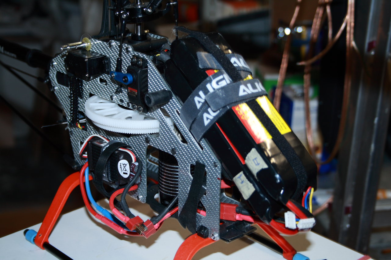

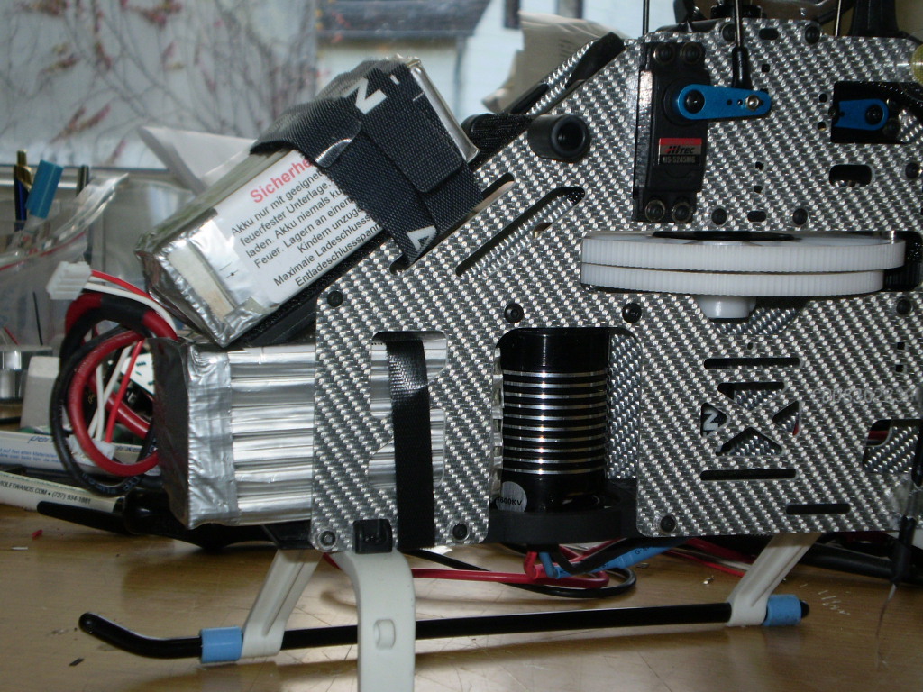

Egbert, es gibt schon ne Möglichkeit, ohen das Rex-Chassis modifizieren zu müssen. Ich flieg die selber. Hab dafür 2x 3s2p-3000 LiMnPo im Einsatz, sind gut für 10 Minuten Rundflug. Das einzige, was man ändern muß, ist der untere Rand der Akkuauflage, der muß um ca. 12 - 15 mm gekürzt werden.
Sieht dann so aus wie unten auf dem einen Bild.

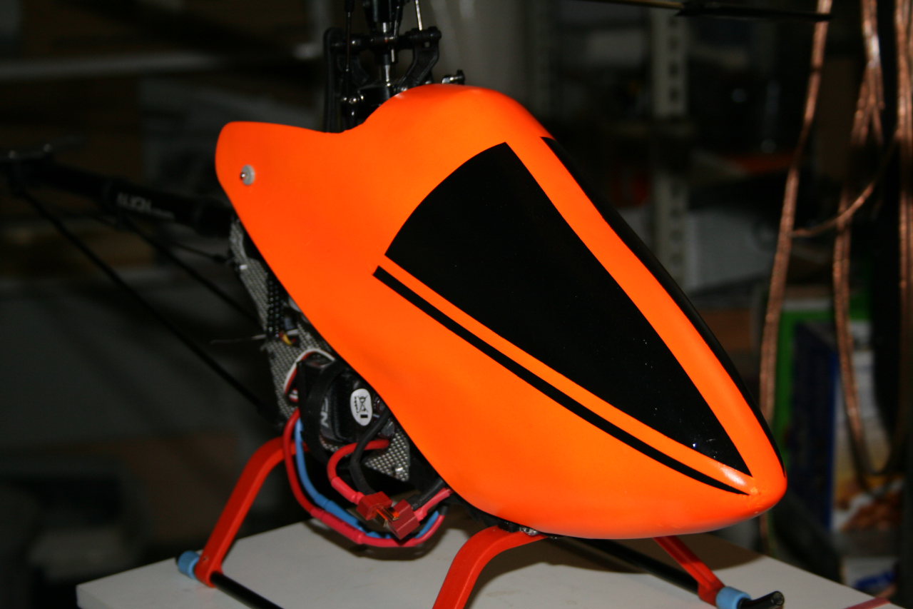

Andere Variante wäre eine Haube zu modden - hab ich auch schon gemacht, für 2 x 3s-3200 33/60 C, die ich dann aufeinanderliegend auf die Akkurutsche schnalle. Ist aber ziemlich fummelei, die Haube auszuschneiden und neu zu laminieren....
Auch dazu mal´n Bild ( ist nur ne Trainerhaube, da hab ich mir mit dem Lack keine Mühe gemacht - hauptsache Lageerkennung paßt ).
Schwerpunkt paßt übrigens bei beiden Varianten perfekt, wobei die LiMnPo leichter sind und deshalb weiter in die Nase müssen - deshalb sitzt der obere Pack so weit vorne.

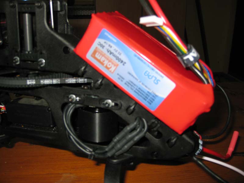

Bin letztendlich bei SLS ZX 5S 3700mAh gelandet. Mal schauen . Die Anordnung der 2 x 3S Packs ist auch eine gute Lösung . Ich teste das mal mit den Kokams H5 , wobei 2200mAh sicherlich nur für 5min geht.

Die Kokam wirst du auf die gezeigte Art und Weise nicht unterbringen, da die LiMnPo die ich verwende 3s2p-3000 sind - also 1500er Zellen. Die sind ne Ecke kürzer als die 2100er / 2400er Kokam. Der untere Pack wird dann vermutlich vorne in der Nase auflaufen. Evtl. kannst du es aber mit etwas unterlegen hinkriegen, wenn die Vorderkante des unteren Packs dann etwas nach oben ragt. Aber wie du schon geschrieben hast : Versuch macht kluch ;)

Also dass mit dem Akku macht mir so langsam Sorgen, der SLS ZX 22c 2500mAh kostet knapp 94€. So wie es aussieht ist der ja dann auch kleiner? Am Chassi bzw. an der Haube selbst würde ich eigentlich lieber nichts machen. Habe mit den Kokam's schon beim 450 Probleme mit der Haube. Preislich wäre der SLS natürlich auch super, wie siehts bei dem mit der Lebensdauer aus, wieviele Zyklen hält der Akku ca. Egbert? Der Kokam ist laut ehs recht langlebig.
