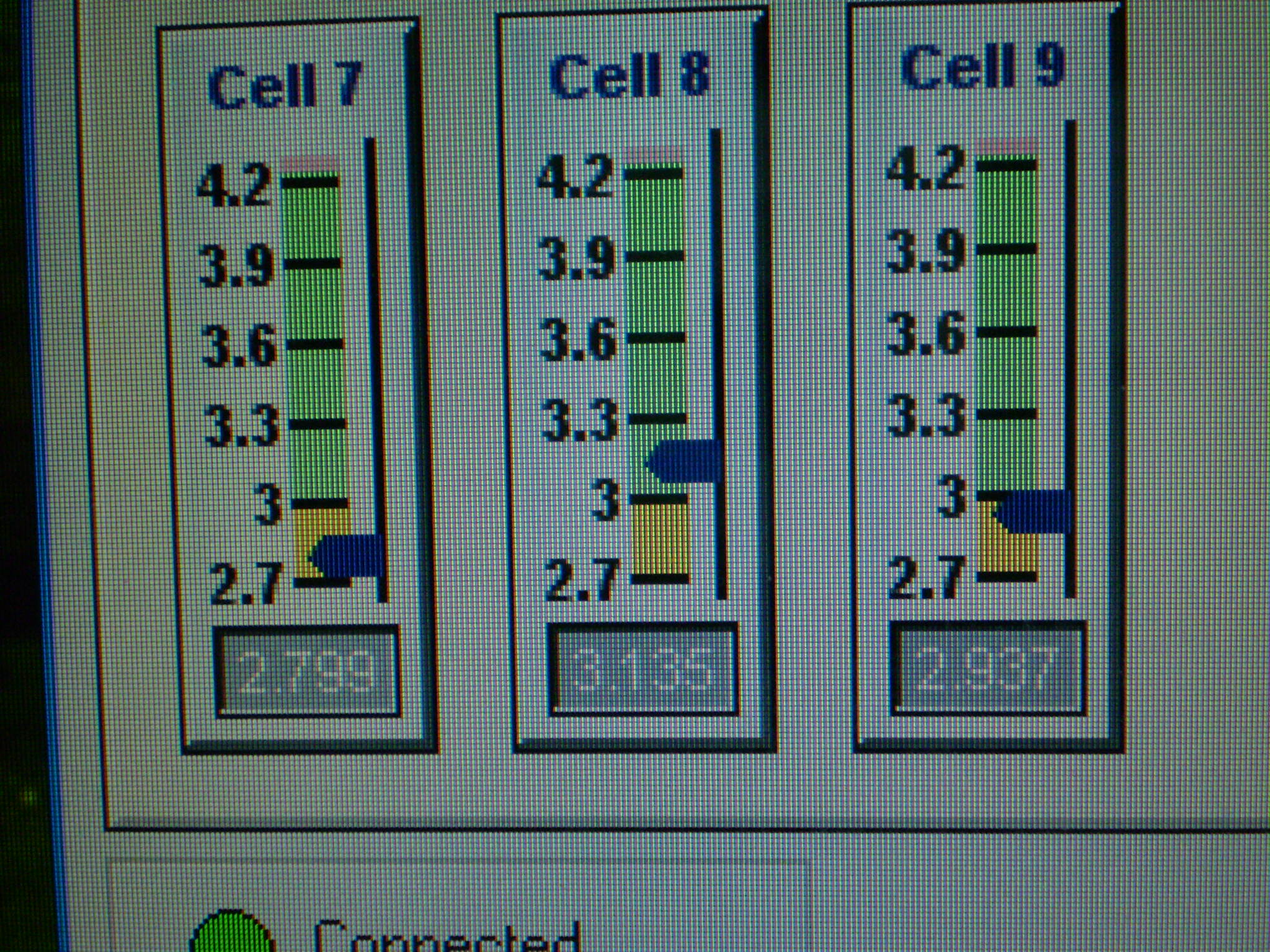

Die Gesamtspannung interessiert dabei recht wenig, kann durchaus sein das zu dem Zeitpunkt zwei Zellen auf 3,5 V sind und die eine mit 1,1 V rumdümpelt - schau doch mal auf die Einzelspannungen, um sicherzugehn. Sonst macht die das nicht wirklich lange mit ;)
Das is ja die Crux mit der Entladeschlußspannung, was ich immer anmahne : die Gesamtspannung des Akkus sagt absolut nix aus. Selbst die neuen HiPower-LiPos wie SLS ZX und Desire oder LiMnPo, alle haben eines gemein : je näher es in Richtung Entladeschlußsspannung geht, umso weiter driften die Zellen.
Anbei mal ein Bild wie das z.B. beim SLS ZX 2200-30C aussieht, dann wird das besser verständlich, warum gerade bei geschädigten Zellen da noch mehr drauf zu achten ist. Vor allem wenn der Akku schon zu 70 % entladen ist können Peaks durch Laständerung die schwächste Zelle im Pack gehörig in den Keller drücken, ganz gleich wie wenig Drift die Zellen beim lastfreien oder frisch geladenen Akku haben.
Das Bild zeigt den Akku unter 25 A Last, just in dem Moment als die linke Zelle 3,0 V unterschritt wurde ausgelöst - man sieht wie in der einen Sekunde Auslöseverzögerung die Zelle schon abstürzt, und 2,75 V ist die absolute Schmerzgrenze für die Zellen ( gut wenn man für solche Experimente ne schnelle Ausschaltvorrichtung hat )
