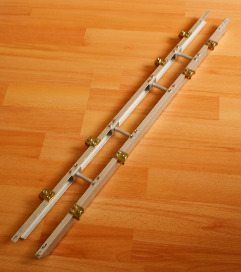

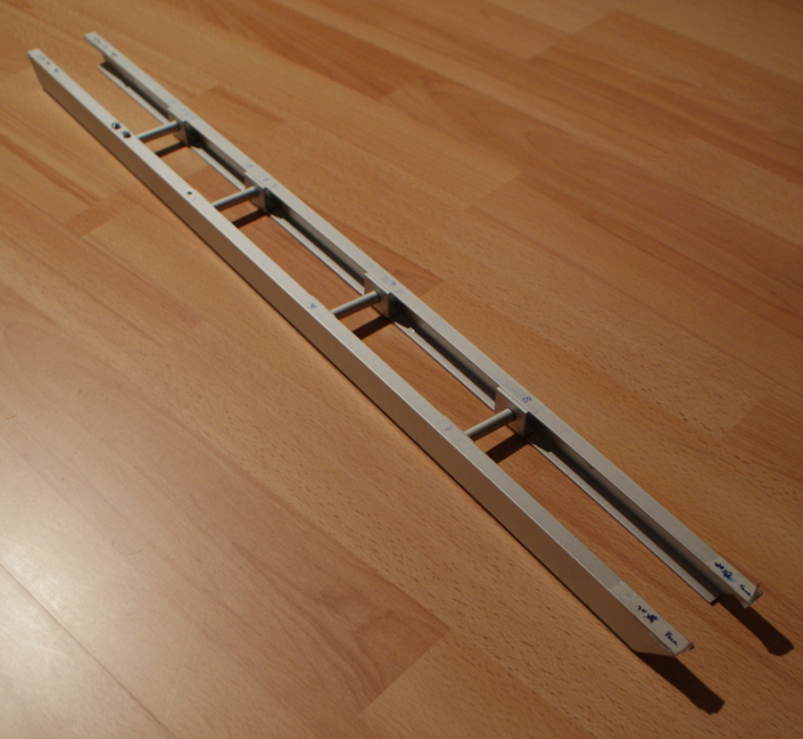

Update 2:
Auf der Messe Sinsheim Material gekauft und am Wochenende mit Tüfter zurecht gesägt. Heute wurde verschraubt und gelötet..
Rahmen:
Querverbinder im Detail: (Ein Gewindestab M5 dient als Querachse, in die U-Schienen müsen pro Seite noch je zwei Verschraubungs-Löcher gebohrt werden)

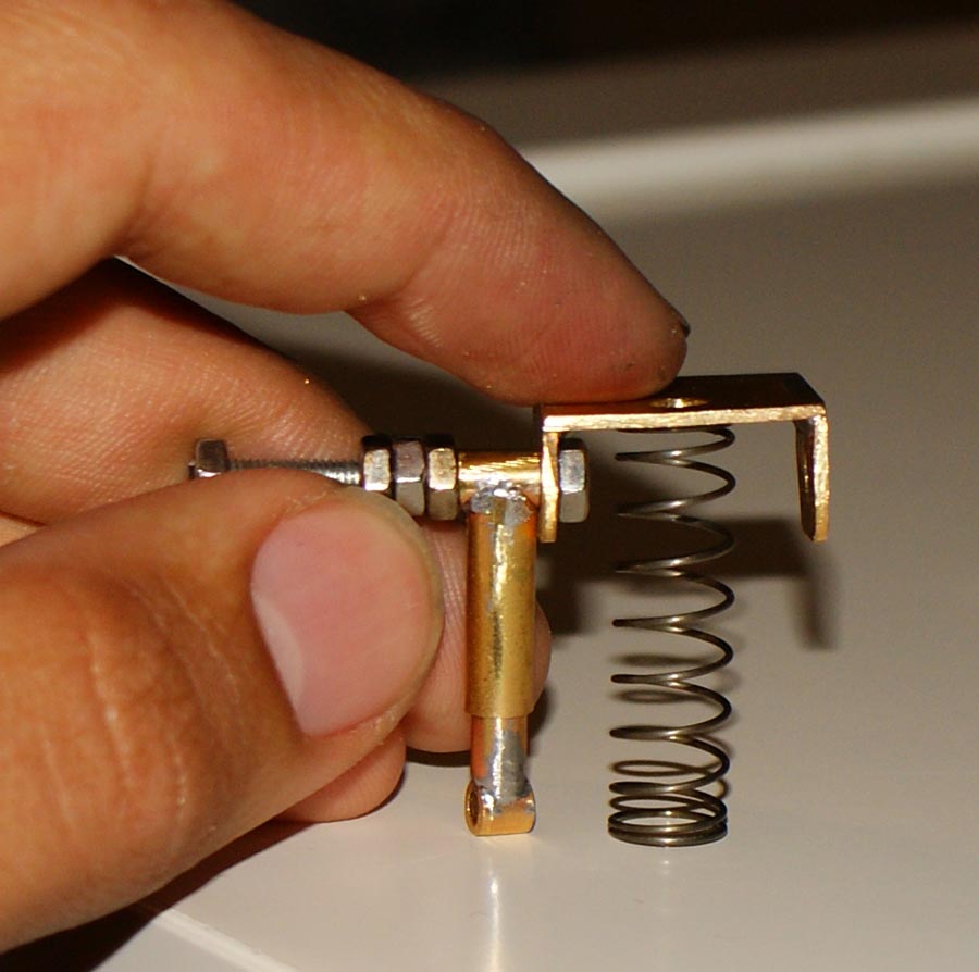

In der letzten Zeit habe ich aus Messingblech Aufnahmen für die Federn und Stoßdämpfer gefertigt und mit dem Rahmen verschraubt.
Rahmen mit Federaufnahmen
Rahmen mit Federuafnahmen.JPG (142.17 KiB) 3645 mal betrachtet
Detailansicht: Rahmen mit den 4 Federaufnahmen vorne
Rahmen mit Federuafnahmen vorne.JPG (122.62 KiB) 3642 mal betrachtet
Die Federn werden durch Inbusschrauben M4 aufgenommen.
Innendurchmesser der Federn: 8mm.
Kopfdurchmesser der Schrauben: 7mm.
Passt also perfekt!
So kommen die Federn und Dämpfer hin:
Federeinheit provisorisch.JPG (90.82 KiB) 3644 mal betrachtet
Die Stoßdämpfer sind beim späteren Modell ohne Funktion und dienen nur der Optik.
Die beiden HAs haben je 4 Stoßdämpfer und 2 Federn.
Die VAs haben je 2 Dämpfer und 2 Federn.
