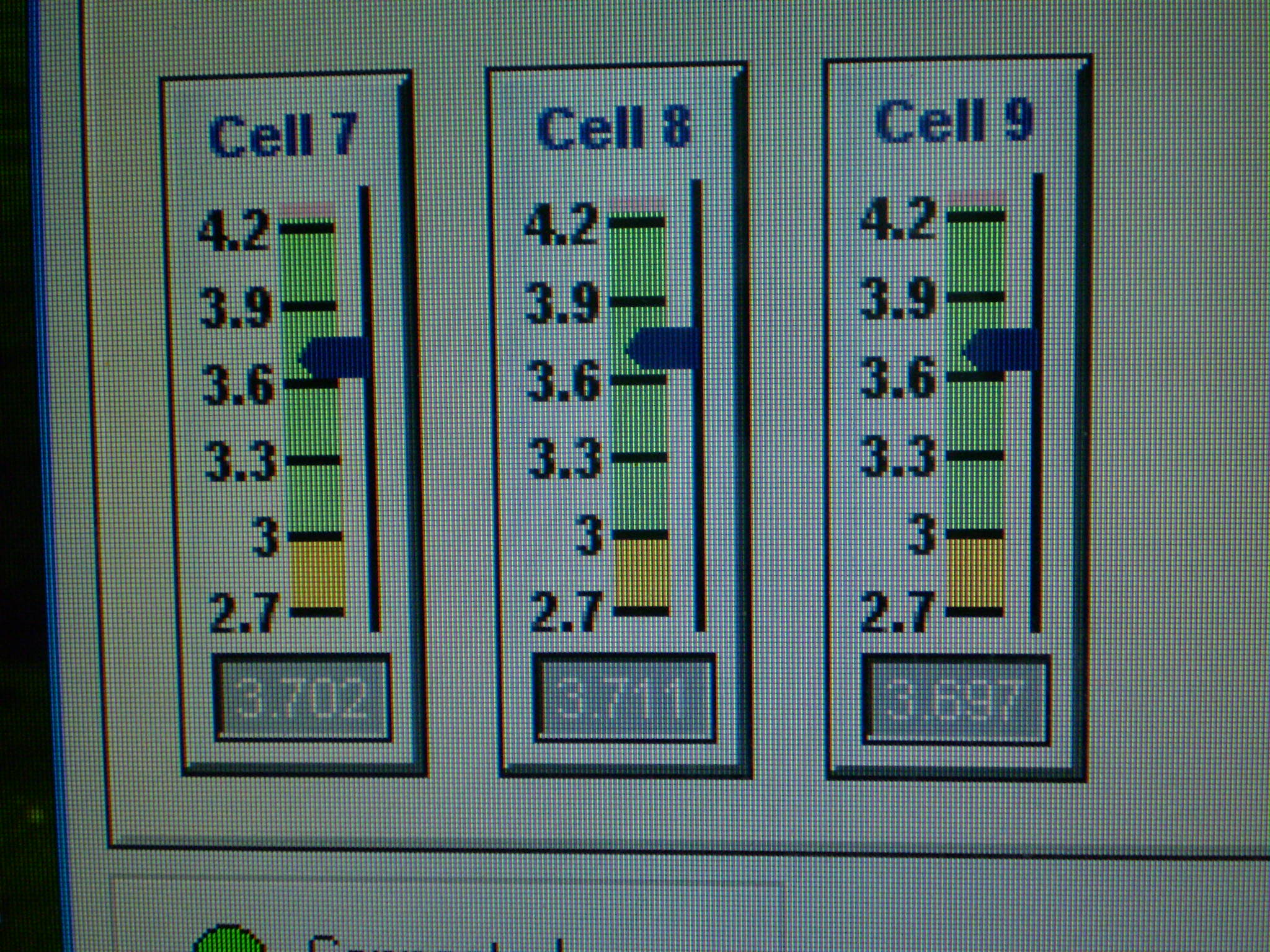

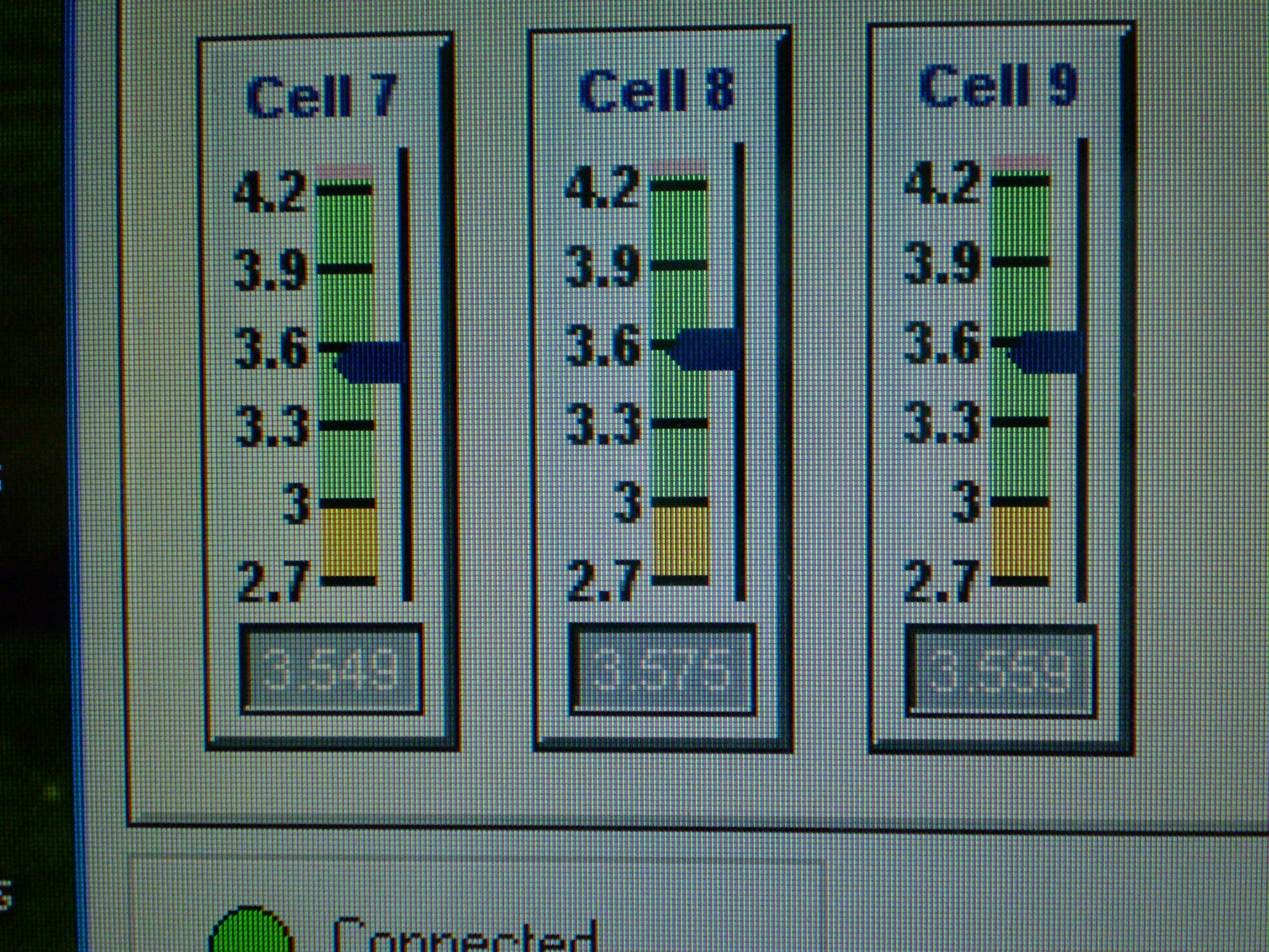

#12 Re: Lipo im Eimer?
So sieht´s aus, und diese Spannung kann erheblich größer sein. Anbei mal zwei Bilder. Das eine zeigt einen SLS ZX 30 bei der Entladung mit 25 A Dauerstrom nach ca. 3:00 Minuten, das zweite den gleichen Akku einen Moment später nach abschalten der Last. Je weiter die Kapazität bereits ausgenutzt wird, und umso geringer die Spannungslage bereits geworden ist, umso heftiger sind die Unterschiede. Selbst bei Entladung bis 3.0 V kann die Zellspannung im Leerlauf innerhalb einiger Minuten wieder bis auf 3,4 / 3,5 ansteigen, die dann unter Last sofort zusammenbrechen.-andi- hat geschrieben:Es ist sogar so, das sich die Spannung einer Zelle ohne Last "erholt", d.h. von alleine wieder ansteigt
- SLS ZX 30 unter Last ( 25 A , nach ca. 3:00 Minuten )

- Gleicher Akku nach abschalten der Last
