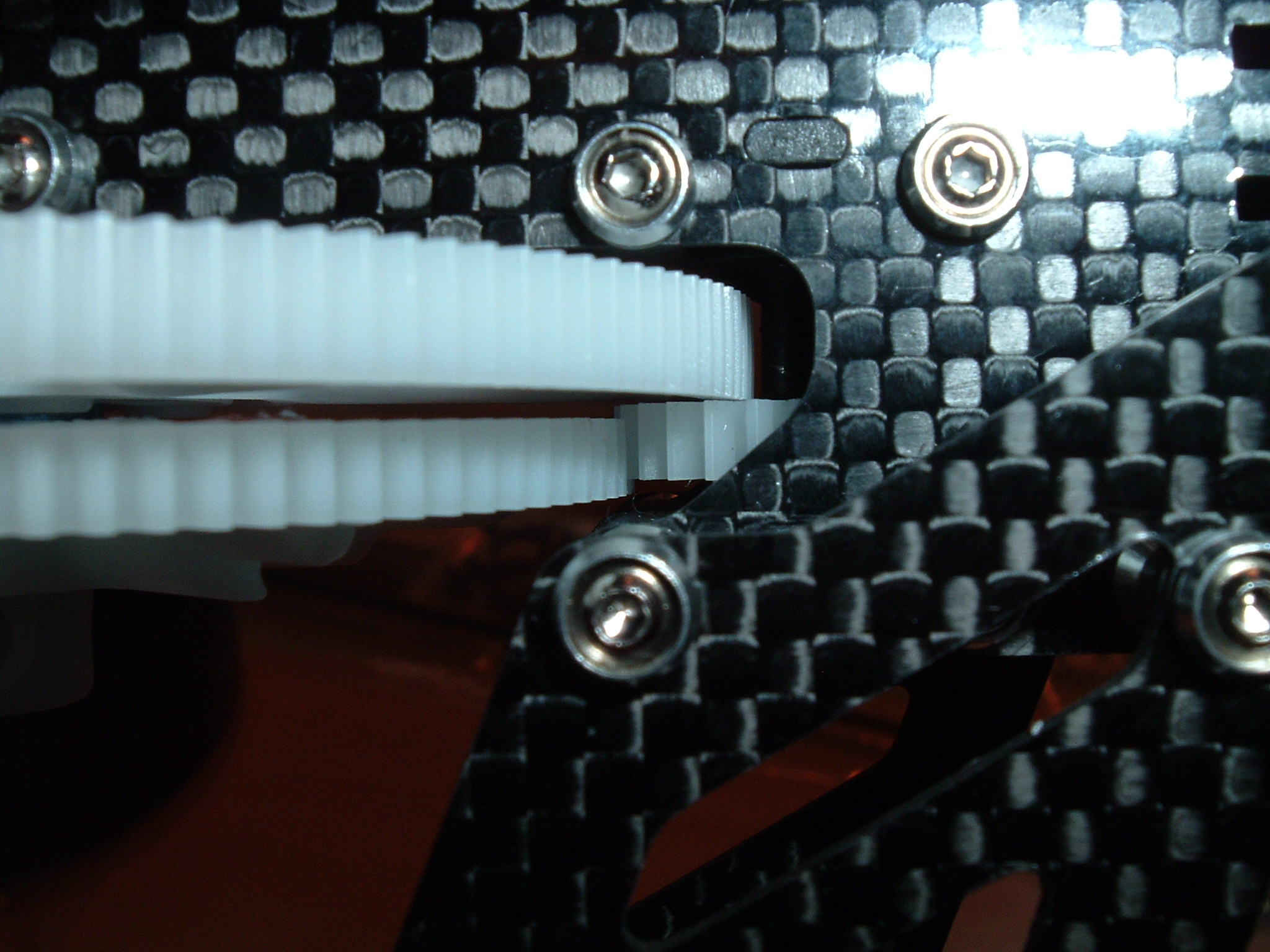

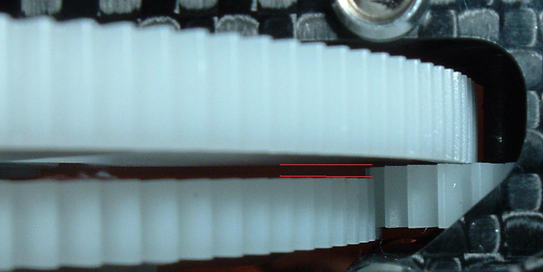

Hallo hab da noch eine Frage zu position des Ritzel fürs heck.
ist das so noch ok ??hab ich da überhaupt groß möglichkeit mit hoch -runter? :(
Danke im voraus
gruß klaus

Ich verstehe deine Frage nicht richtig...
Falls du meinst dass dein Hauptzahnrad so tief unten ist, löse den Sicherungsring unter der Taumelscheibe, zieh das ganze System nach oben und fixier wieder den Sicherungsring. Ansonsten:
Hast du das Hauptzahnrad schonmal gewechselt? Hatte auch schonmal den Fall dass das Hauptzahnrad so tief saß, es lag daran dass ich beim zusammenfügen des Hauptzahnrads und des kleineren drunter nicht fest genug gedrückt habe, somit war da ein Spalt dazwischen.

Hallo ,ich meine das Zahnrad das auf das ritzel vom heck greift ,da es nicht kompl. eingreift??!! sind nur ca.2-3mm
Sigi weißt du was ich meine?? hat sich erl. habs hinbekommen :P

klaus-df35 hat geschrieben:ich meine das Zahnrad das auf das ritzel vom heck greift ,da es nicht kompl. eingreift??!! sind nur ca.2-3mm
is relativ egal. (bei mir is es nur die halbe Zahnbreite und es geht auch)
Allerdings, auf manchen Serien der Heckzahnräder ist ein gewisser Grat, der könnte zum Problem werden.
siehe hier: http://www.align.com.tw/shop/images/fun ... 84_4en.jpg
Wenns Zahnrad nicht schlägt und sich nix in die Quere kommt, würd ichs lassen.

Hallo zusammen ,das mit ritzel hat sich erl. ist jetzt ok. :P
