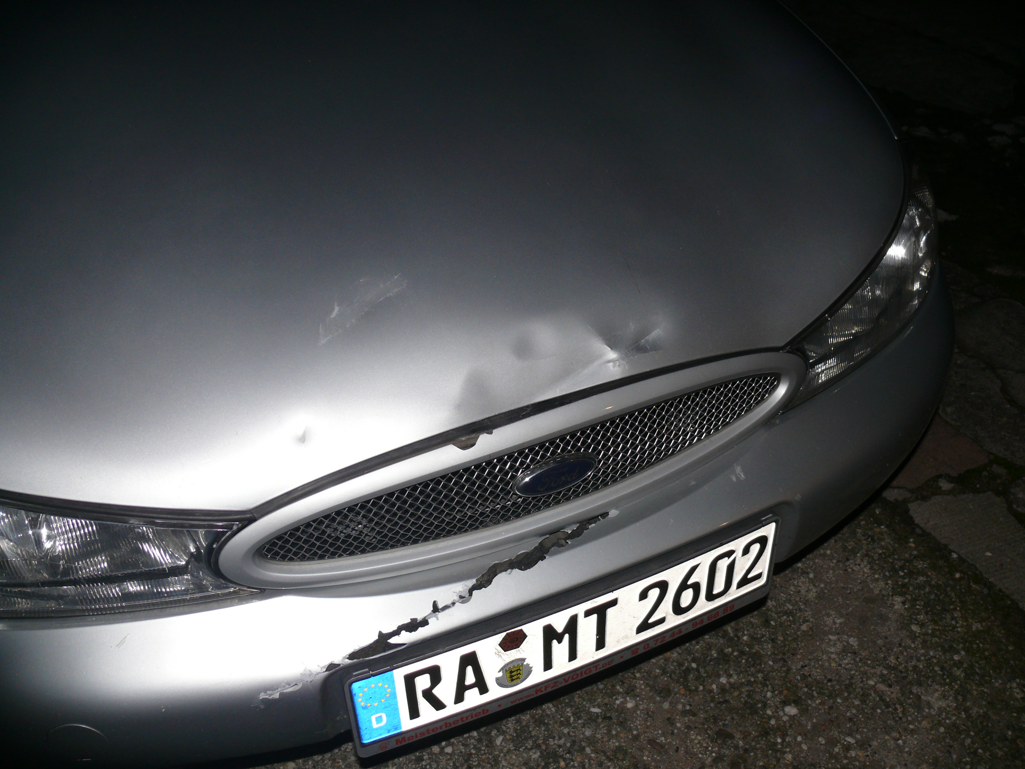

Und so siehts aus wenn man den Motor nicht mehr ausbekommt.....
50% warscheinlich Technischer defekt und
50% defekt zwischen den Ohren
Timo
P.S. Gott sei dank kein Mensch
Timo
- Mondeo01.JPG (3.62 MiB) 1421 mal betrachtet

Wie war die Schadenshöhe nochmal?!?!
#12 Re: Failsafe für den T-REX
Ich denke, dass ist schon ein guter Grund für Failsafeeinstellung Motor=AUS!Peter F. hat geschrieben:Zweieinhalb, wenn ich mich nicht irre.
#13 Re: Failsafe für den T-REX
Also nur das Auto war glaub ich zweieinhalb. Den Heli und die Nerven nicht mitgerechnet.
#14 Re: Failsafe für den T-REX
Auto offiziel 2,500€ Motorhaube, Scheinwerfer,Kühlergrill, Stossstange, Türe eine delle.
Hubi Totalschaden bis auf Elektronik.....Leider sieht man beim Alukopf sehr schlecht ob er sich minimal verzogen hat.
Nach 3 Wochen ärger und 500€ Materielkosten habe ich mir dann meinen 600 ESP gekauft. Schnauze voll
NERVEN: unbezahlbar
Timo

Peter F. hat geschrieben:Also nur das Auto war glaub ich zweieinhalb. Den Heli und die Nerven nicht mitgerechnet.
