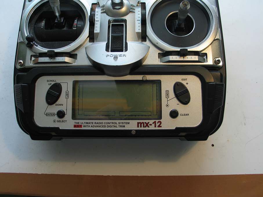

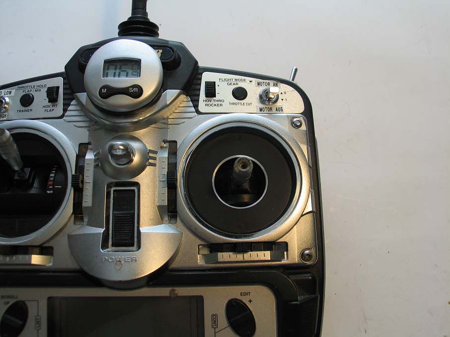

ich möchte hier kurz meine letzte Arbeit an meinem MX-12-Sender vorstellen:
ein leicht einsetzbarer und entfernbarer Cyclic-Ring, der auch nicht verloren oder vergessen werden kann!
Der Cyclic-Ring aus Alu besitzt einfach zwei kleine Scheibenmagnete (z.B. von CNC-Modellsport) mit entsprechenden Gegenstücken, die im Kunststoff des Steuerknüppels eingeklebt sind.
Zusätzlich hab ich solche Magnete auch am Display montiert (Bild 2), um den Ring dort zu "parken" (Bild 3).

- Montierter Cyclic-Ring
- Cyclic-Ring-1.jpg (58.18 KiB) 542 mal betrachtet
- Magnete am Display
- Cyclic-Ring-2.jpg (59.47 KiB) 482 mal betrachtet
- Ring am Display. Die Magnete am Ring sind schön sichtbar
- Cyclic-Ring-3.jpg (64.25 KiB) 483 mal betrachtet

Können Magnete an der Steuerung keine Störungen verursachen,oder sonstwie die Funke beeinflussen??

eher nicht, es sei denn du bewegst sie ganz schnell an der Funke vorbei.Stanilo hat geschrieben:Können Magnete an der Steuerung keine Störungen verursachen,oder sonstwie die Funke beeinflussen??
einstehendes Magnetfeld hat normalerweise keinen Einfluss auf Elektronik, von Ausnahmen wie z.B. Bauteilen die extra für Magnetfeldmessung Ausgelegt sind oder Röhrenbildschirmen mal abgesehen.
Ob es einen Einfluss auf Bauteile mit Mech.Schwingern wie z.b. MEM-Sensoren hat weiß ich nicht genau, könnte es mir aber vorstellen
Bewegte oder wechselnde Magnetfelder wie z.B. bei Motoren sind wieder was ganz anderes.

Wg. der Störung durch die Magnete: Hab ich auch überlegt, ein Funktions- und Rechweitentest zeigte aber keinen Effekt. Warum, das Frankyfly ja schon geschriebe.
Mein Größte Sorge waren da auch ehr das Display, da die Flüssigkristalle darin auch durch Magnetfelder geschaltet werden können. Es gibt aber auch am Display keinen Effekt.

die Maße sind außen 48 mm, innen 24 mm, ob der allerdings auch für eine DX6i passt, weis ich nicht.

Innen aber evtl auch: bei Vollausschlag Nick oder Voll-Roll darf der Steuerknüppel den Ring nur so eben berühren. Sonst verschenkst du Weg.
Eigentlich kann man daher den Innendurchmesser erst ermitteln, wenn den Ring schon in der richtigen Position liegt. Mit einer Pappschablone geht das gut.
