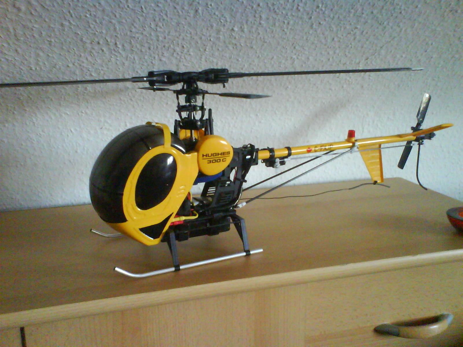

Schöner Rex..... hab den gleichen in Gelb.
Kleiner Tip, Tamiya Rauchfarbspray von innen in die Kanzel sieht richtig gut aus..... :wink:

Ich arbeite bei der Helitec, deine 300C dürfte dort in der Wartung sein...
Mit dem Farbspray sieht das dann so aus..

Hallo, wirklich sehr schöner Rumpf und günstig ist er auch noch. Nun meine Frage, wie wechselt man den Akku ? Muss man die Haube abnehmen, geht das einfach u. schnell ? Ich hab noch die CDE Ausführung, passt der Rumpf da auch?
MFG. Roland

Hallo Roland, der Akkuwechsel geht schnell und einfach, da die angedeuteten Tanks der Hughes einfach in die normalen Haubenhalter passen. Die Haube ist also genauso schnell abzunehmen wie beim Trainer.
Wie du eventuell auf meinem Bild erkennen kannst sitzt der Akku unter dem Chassis, hat den Grund das bei der CDE Version der Akku nur 80mm lang sein dürfte um unter der Haube Platz zu nehmen. Inzwischen hab ich aber aus meinem alten CDE einen S gemacht und somit passt der Akku optimal unter die Haube....
gruß Jan
Gruß Jan

@exilboulette: Hallo, kann auf deinen Bild keinen Gyro sehen. Wo hast du ihn montiert ? Ist es viel Arbeit aus einen CDE einen S zu machen (Kosten?) ?

@ Roland, der Gyro klebte an der Rechten Seite des Chassis, ist ein Pico von Jamara.
Du brauchst zur Umrüstung eine 120° Taumelscheibe, die Führung dafür und entweder etwas Zeit und Hirnschmalz um die Servos in das Chassis zu verpflanzen und so eine Direktanlenkung zu realisieren oder ein neues Chassis vom T-Rex 450S oder höher. Diese sind meines Wissens für knappe 50€ zu erwerben. Ich habe letzeren Weg gewählt... :wink:
