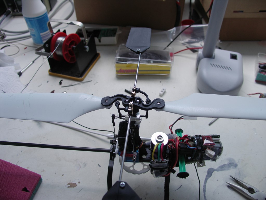

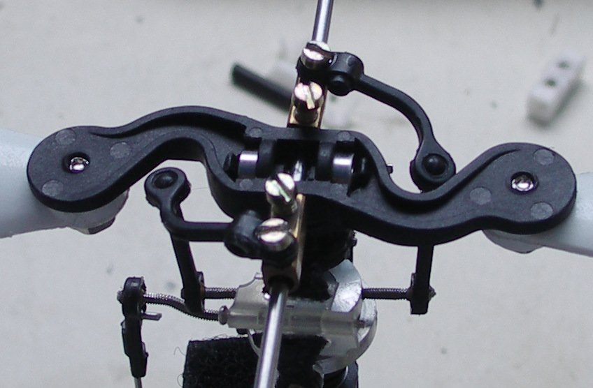

#1 Geänderte Paddelhebel

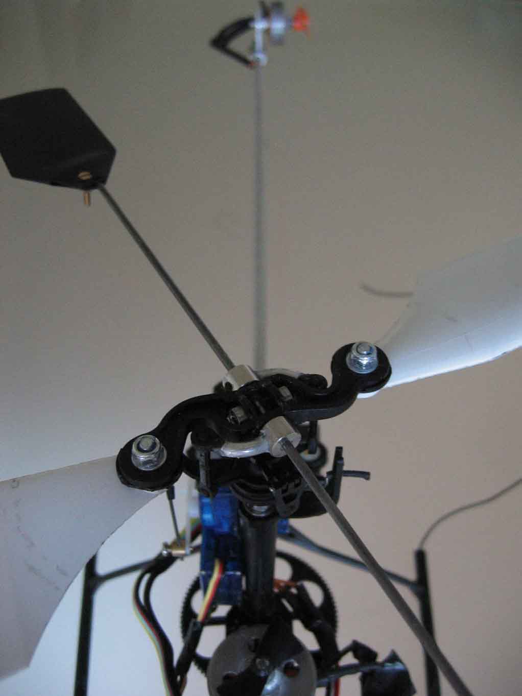

kommt fliegt man mal bei etwas Wind und muß größere Steuerauslenkungen geben, verdreht sich die Paddelstange, was dazu führt daß die Kiste sich immer schwerer lenken läßt, jedenfalls war das bei mir so.
Grund genug eine Lüsterklemme zu opfern und die Halter etwas rutschsicherer zu befestigen. Ich denke das ist eine preiswerte und effiziente Lösung des Problemes, hat einer eine elegantere Idee ?
dD
dD
- Und noch einmal als Ausschnitt vom anderen Bild
- paddel-2.jpg (62.31 KiB) 843 mal betrachtet
- paddel.jpg (146.16 KiB) 861 mal betrachtet

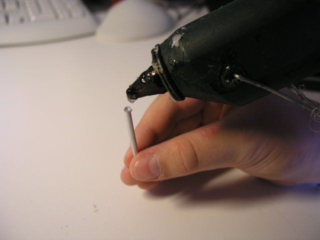

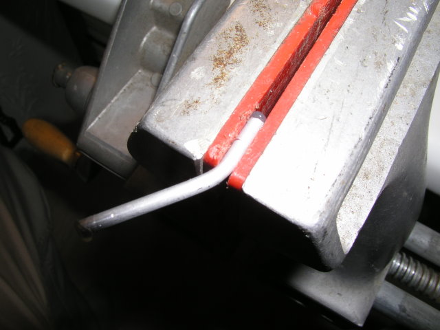

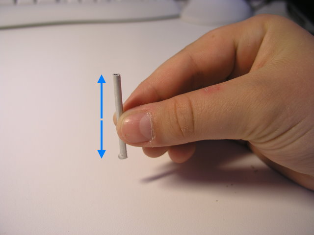

Problem wird sein, dass die Attachements nicht in der richtigen Reihenfolge dargestellt werden.
Ich deute die Bilder mal so:
Röhrchen ablängen.
Mit Sand füllen, um die sauber biegen zu können.
Verschliessen.
Biegen.
Sand raus.
Reste der alten Paddelhalterungen einkleben.
Montieren.
Cu
Röhrchen ablängen.
Verschliessen.
Biegen.
Sand raus.
Montieren.
Cu

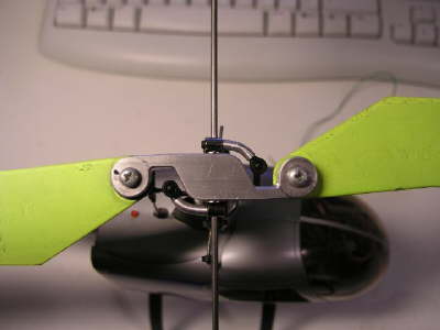

doch an der einen seite kann man nen stellring durchbohren und da des alu rohr einkleben

Hatte vorige Woche auf der Suche nach einem Spurlaufproblem haargenau die gleiche Lösung für die Befestigung wie Plextor.
Kann ich auch nur empfehlen!
Hält bombenfest und lässt sich super einfach einstellen.
Echt eine Wohltat gegenüber dem original Kram!
Nach Brushless und GY 401 die Beste Veränderung an meinem Pic!

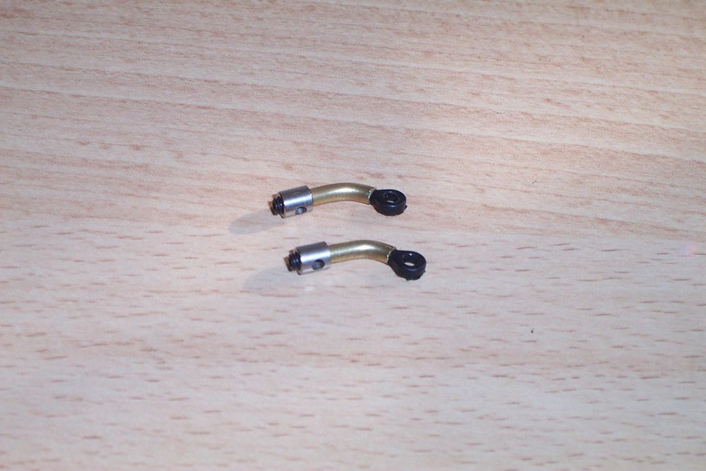

- Kekskutscher
- Beiträge: 4663
- Registriert: 10.10.2004 20:43:57
- Wohnort: Brake/Unterweser
moin
so sahen meine aus die waren echt super und so gut wie absolut steif.
- 1024_6363313331356166.jpg (83.38 KiB) 878 mal betrachtet
Gruß Dirk

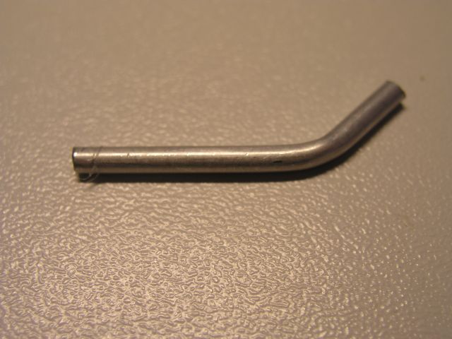

Ich hab grad versucht so ein Aluröhrchen zu biegen. Ohen Erfolg.
ich hab ein 3mm aluröhrchen mit Sand gefüllt und versucht es ganz sanft zu biegen. Knickt immer ab. Das Material scheint mir zu dünn. Materialstärke 0.3mm. Hab aber nix anderes bekommen.
Wie macht Ihr das, oder was für ein Material nehmt ihr?

- Kekskutscher
- Beiträge: 4663
hi
wie du auf meinem foto evtl. sehn kannst habe ich ein messing röhrchen genommen. das knickt nicht so leicht ein ist aber dafür minimal schwerer.

Der Sand muß superfest gestopft sein und das Röhrchen so mit Schmelzklebstoff verschlossen sein, dass der Sand nicht von selbst rauskommen kann (auch beim Biegen nicht!).flatline hat geschrieben:ich hab ein 3mm aluröhrchen mit Sand gefüllt und versucht es ganz sanft zu biegen. Knickt immer ab. Das Material scheint mir zu dünn. Materialstärke 0.3mm. Hab aber nix anderes bekommen.
Steffen
