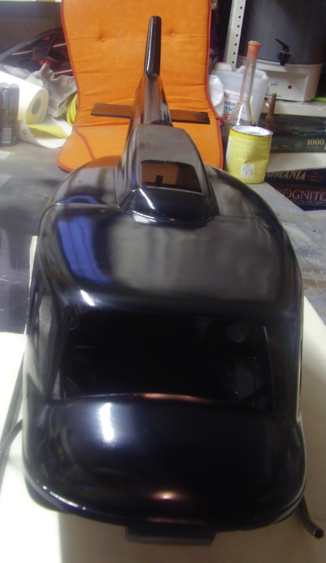

#6 Re: Heckriemen
Beitrag von fragos »
Hallo
Kurzes Zwischenfoto
