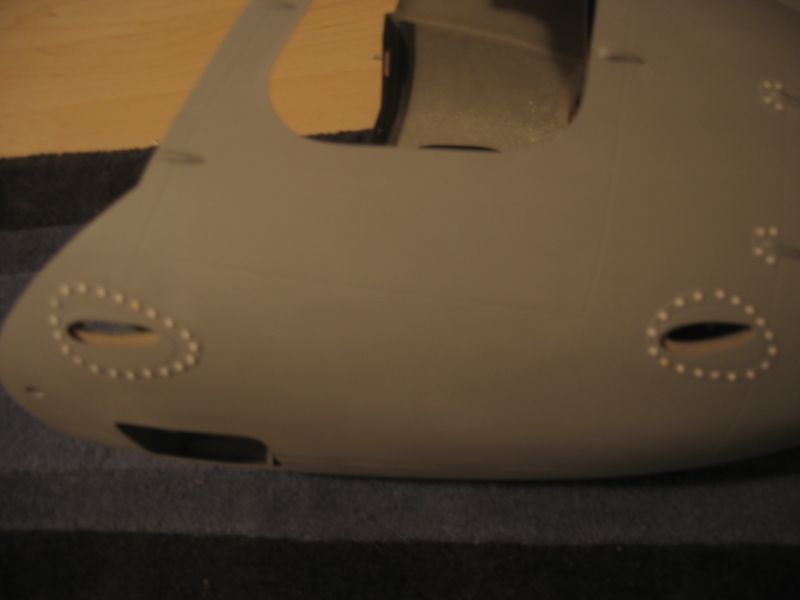

da ich gerade dabei bin, Nieten auf meine Hughes auzubringen und ich mit der Weissleim-Methode
nicht glücklich wurde, habe ich mir was anderes überlegt:

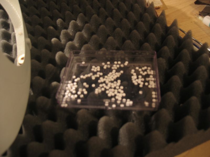

Mann nimmt ein par Plastik-Scheckkarten Rohlinge, z.B. alte Karten, den Rest von der SIM-Karte
o.ä. Ausserdem braucht man eine vernünftige Revolverlochzange. Damit stanzt man sich nun aus
den Karten kleine Nieten von ca. 1,5mm bis 4,5mm je nach Belieben aus. Vorher die Karten beidseitig
kurz schleifen, damit sie nicht mehr so glatt sind und besser haften.
Ich habe Nieten mit ca. 2,3mm gestanzt - aus einer Karte bekommt man ca. 250 St. Die Nieten werden mit
Plastikleber aufgeklebt. Für das Aufbringen habe ich jetzt ca. 40min. für 70 Nieten gebraucht, das Stanzen
macht man nebenbei vor´m TV oder auf´m Klo ;)
Hier noch ein par Bilder:

gute Idee, bin gespannt wie das wirkt, wenn die lackiert sind.
Noch ne kleine Anregung, wieso verwendest du an der Front im Breich der Windschutzscheibe nieten. Hättest ja gleich kleine Scale-Schraubean nehmen könne, dann hättest erstens ne vernünftige wieder zu lösende Scheibenbefestigung und es sieht noch gut aus.
Nur so als Tipp

ich mag diese Schrauben nicht wirklich. Daher die Nieten.
Die Scheiben pappe ich mit Silikon fest.

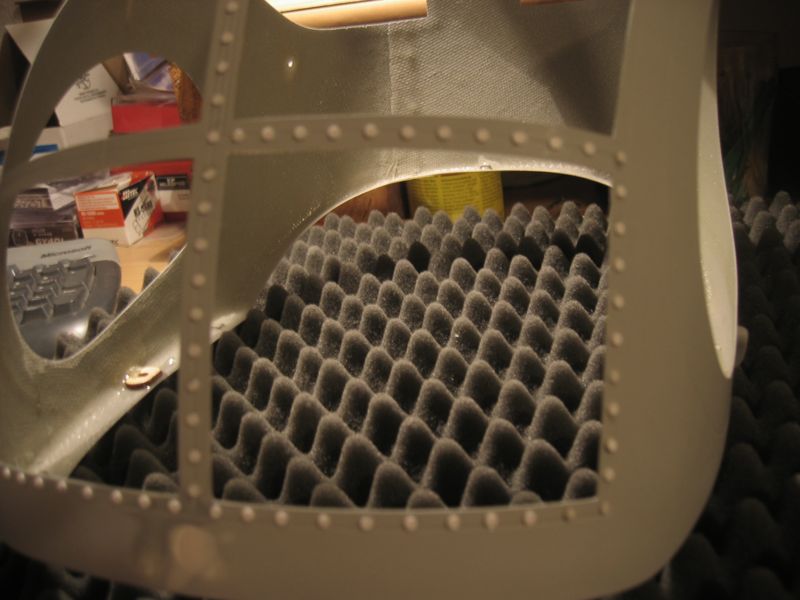

lackiert sieht´s so aus:
