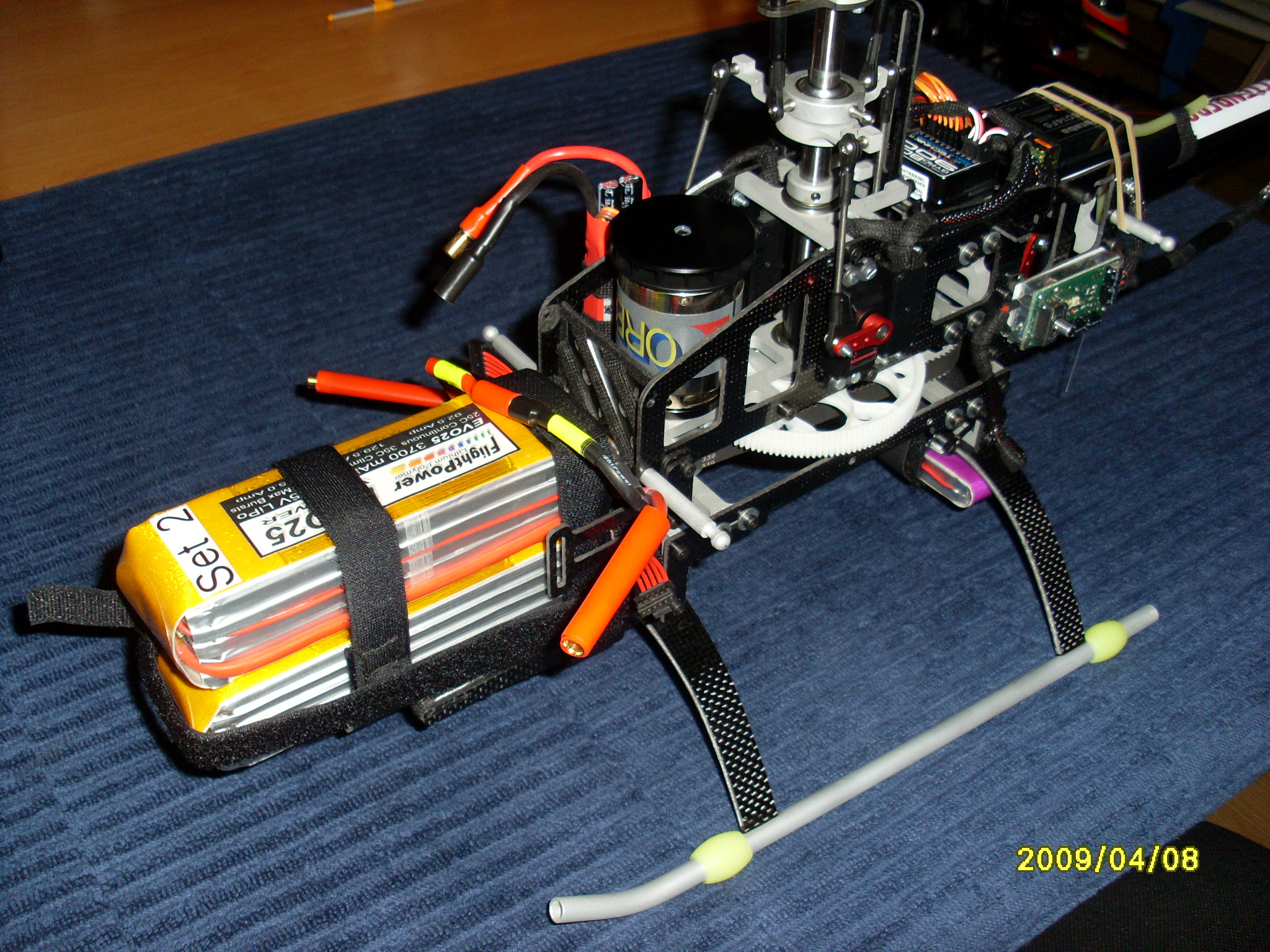

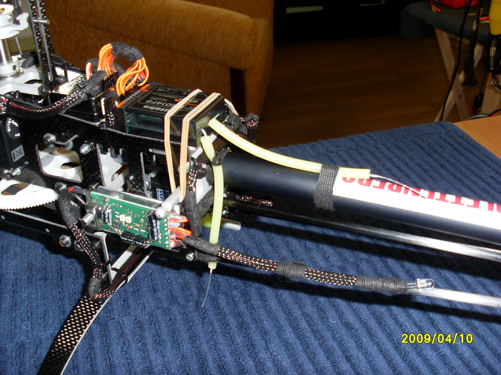

habe in allen Rigid ja 2,4 Ghz Futaba verbaut.
Meine 2 Antennen bei Futaba habe ich so verlegt:
eine Antenne nach hinten auf das Rohr mit einem Spritschlauch und
die zweite seitlich in eine Richtung aus dem Chassis>>> sind ja nur Stummel und stoeren nicht.
Und das ist noch der grosse Empfaenger >>> solltest also keine Probleme haben. Genug Platz
Direkt unter der Haube habe ich keine
guckst Du, Bildle fuer Dich!
Beim 22er und beim 11er sieht das schon wilder aus, wie meine Haare morgens >>> alle in verschieden Richtungen wie ein
explodierter Staubsauger
Aber es funktioniert.
