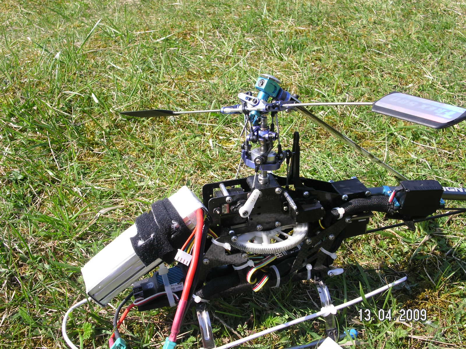

bin mal wieder mit meinem Rex spazieren gegangen...gin auch alles gut rundflug und so..
Naja bis dann.....
Bin aus einer Kurve raus habe etwas pitch gegeben und plötzlich hat er roll nach link gegeben und er ist mir gnadenlos in den
Boden gestürzt..Habe versucht gegen zu steueren habe auch noch pitch gegeben aber er hat net drauf reagiert :evil: :evil:
Nun meine Frsge:Habe ne MX12 mit Empfänger R 700.
Meine vermutung nun das er kein Signal von meiner Funke bekommen hat nach dem er ja gar net mehr reagiert hat
Kann mir da jemand weiter helfen???

mein Beileid.
Sieht übel aus..
Es KANN (muss aber nich) tatsächlich am R700 liegen (ist ja "nur" ein FM-Empfänger).
Daher hab ich zu MX12 Zeiten immer nen SMC 14 verwendet.
Grüße, Martin

Also ich meine ich war net schuld schiebe alles auf dem Eempfänger
Werde mir dem SCM16 Scan gekaufen...in der Hoffnung das sowas mit dem net mehr passiert...
War jetzt 3 Monate ohne absturz und dann sowas... :roll:

Ohh mein Beileid.... :shock:
Bei meinem ersten Absturz hatte ich auch den R700 Empfänger drinnen.
http://www.rchelifan.org/viewtopic.php?f=55&t=29916
Dazu noch kurze Empfangsaussetzer (Motoraussetzer) auf einem Platz wo in der Nähe eine Bahntrasse war.
Seit ich den Schulze verbaut habe ist Ruhe.

Auch mein Beileid :( , wird aber sicher wieder werden .
Denke aber auch bitte mal an Dein BEC. Hatte das auch mal, sogar mit meinem Jazz 40-6-16 . Zwei Servos gerührt alles ok. Das dritte dazu kompletter Ausfall.

Was ich an den Bildern etwas komisch finde ist das der Blatthalter nicht mehr auf der Blattlagerwelle ist. Ist die Schraube abgerissen ??? Oder wieso liegt das Teil mit sammt den Rotorblatt daneben? Vielleicht hat hier was nicht gestimmt.
oder ist die Blattlagerwelle abgerissen ? Dann warscheinlich durch den Crash
Timo

Ja mír hat es die Blatthalter zervetzt was ich aber komisch finde den das waren schon die gehärteten von Align :shock: :shock:
Naja er halt aber schon von ca 20m runtergeknallt da sit schon kraft dahinter...
Aber so teuer sind sie ja auch net habe zu Glück alle Teil Vorrätig auf ersatzt
