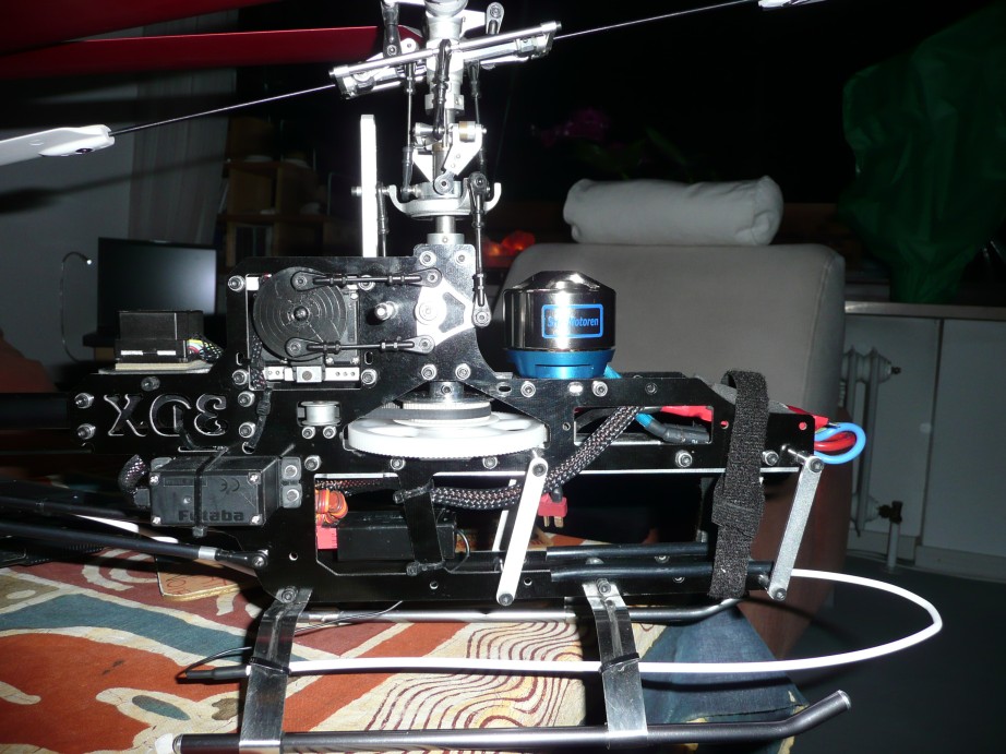

Um hier mal anzuknüpfen: Ich fliege auch seit Anfang des Jahres den XM-12 im 3DX500. Anfangs flog ich ihn auf 4s mit 22er Ritzel und 130er HZR. Mittlerweile habe ich ein 15er Ritzel drin und bin auf 6s gewechselt. Seither habe ich so gut wie keine Drehzahleinbrüche mehr. Derzeit fliege ich 2300er Packs, mit denen ich bei flottem Rundflug 7 Minuten fliege.

130 er Hauptzahnrad??
Wie geht das den?
Harry
Habe ein 94er drauf!
Wie geht das den?
Harry
#13 Re: Cherokee/Was ist Power
Den Rahmen etwas auffräsen und 130er HZR einbauen. Das geht wunderbar.

Und welches Zahnrad,bzw von welchem Hersteller passt das Zahnrad dann?
Gruß Harry
Gruß Harry
#15 Re: Cherokee/Was ist Power
Schau mal bei helidirect.com. Dort ist es als Ersatzteil für den HDX500 verzeichnet. Es gibt es einmal als 130er und 140er Version.
