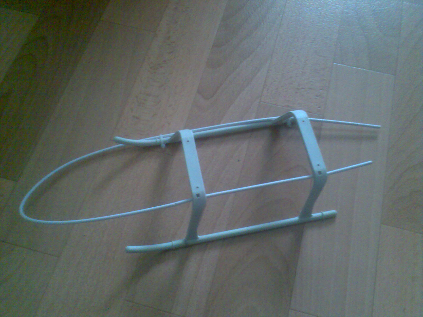

#5 Re: *Hilfe*Leistungseinbrüche OBL 29/35!
Beitrag von Maik262 »
Daniel R hat geschrieben:Wie soll ich sie am besten verlegen???
Probiers mal so:
Maik

#6 Re: *Hilfe*Leistungseinbrüche OBL 29/35!
Beitrag von Daniel R »
Hey, Danke.
Aber die Antenne ist ja viiiiiiiiel zu lang, als dass dieses Röhrchen ausreicht. Da muss man die Antenne ja quer durch den ganzen Heli verlegen. Die is ja ca. 1m lang.
Lg, Daniel

Maik262
Beiträge: 2906
#8 Re: *Hilfe*Leistungseinbrüche OBL 29/35!
Du kannst das Röhrchen ja länger lassen und hinten die Antenne ohne Röhrchen weiter rausgucken lassen (bei 35MHz ist die Antenne glaub ich ca. 70cm lang). Bei mir ging diese Variante sehr gut und ich hatte nie Störungen damit.
Maik

#11 Re: *Hilfe*Leistungseinbrüche OBL 29/35!
M3LON hat geschrieben:Jan, der für ein Verbot von 40mHz in Flugmodellen ist.
Ja, ich hätt ja damals auch eine 35Mhz genommen, wenn die nicht schon AUS gewesen wär. :roll:
Ich hab die Antenne jetzt wie folgt verlegt: Vom Empfänger weg durch das Röhrchen nach vorne unter der Kabinenhaube auf die andere Seite in die Rille des Landegestelles unten verlegt wieder nach hinten rauf entlang der Heckrohrabstrebung und des Heckrohres und die letzten ca. 5-6cm hängen ganz sicher nach unten - und garantiert nichts mehr gewickelt.
