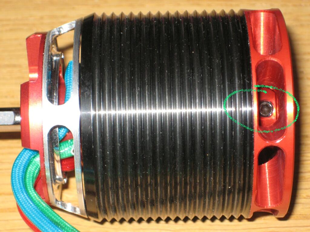

Guten Abend.
Zwei meiner Vereinskollegen haben bei ihren Kontronik Pyro 30-12 eine nach unten rutschende
Motorwelle bemerkt. Der erste Ausfall hätte den dazugehörigen Heli (einen Rex700E) beinahe
ruiniert, der Pilot konnte noch mit einer Autorotation das schlimmste verhindern. Die Schadenssichtung
ergab, dass sich die Motorwelle im Motor abgesenkt hatte, damit die Motorglocke blockierte
und der Motor/Regler abschaltete.
Zwei Tage später entdeckte ein anderer Vereinskollege - nun etwas sensibilisiert - bei seinem
Pyro in seinem 700er Rex, dass die Motorwelle ebenfalls bereits um ca. 2mm tiefer saß, als
noch vor dem Flug. Bei genauerer Kontrolle zeigte sich, dass die eine Madenschraube, die
Glocke und Welle verbindet, nicht mit Schraubensicherung gesichert war. :|
Habe nun bei meinem Pyro nachgesehen, der auf Einbau in den TDR wartet und die Madenschraube
ebenfalls ohne jeden Kraftaufwand herausdrehen können - ebenfalls kein Loctite weit und breit.
Kontronik verweist im Paralleluniversum lediglich darauf, dass ja in der Anleitung steht, dass
die Schrauben regelmäßig kontrolliert werden sollten. DAS kann ich jedem Pyro-Flieger auch
nur wärmstens empfehlen. Wäre schön, wenn Kontronik da ebenfalls mal nachgeschaut hätte. :evil:

wo genau sitzt die schraube?
kannst du foto machen?
ich wollte auch bald pyro bestellen.

Bitte gern... :mrgreen:
Ist das grün eingekringelte Schräubchen auf der rechten Seite.

Guten Tag zusammen.
Gestern abend schrieb ich eine Mail zum Thema an Fa. Kontronik mit folgendem Wortlaut:
-------- schnipp
Sehr geehrte Damen und Herren,
wie Sie evtl. bereits erfahren haben, gibt es unter
http://www.rc-heli.de/board/showthread.php?t=97673
einen Thread, der sich mit einer nicht mit Sicherungslack versehenen
Madenschraube an einer recht entscheidenden Stelle des Pyro 30-12
beschäftigt.
Bis jetzt haben sich (neben mir) über 10 User zu Wort gemeldet, die besagte Schraube
an ihren Pyros ohne Probleme lösen konnten, da diese nicht fachgerecht
gegen aufdrehen gesichert wurde. Den lapidaren Hinweis von Michael 'Motormike'
darauf, dass diese Schraube zur Motorwartung gehört und daher vom Kunden
vor dem Einsatz zu prüfen ist, empfinde ich bei einem neuen Produkt dieser
Preisklasse und Güte bestenfalls als Unverschämtheit.
Nun interessiert mich, wie dieser Lapsus durch Ihre Ausgangskontrolle oder
Qualitätsprüfung gelangen konnte und vor allem, in welchem Umfang mit nicht
ordnungsgemäß montierten Pyros zu rechnen ist.
Weiterhin stellt sich mir die Frage, ob ich sicherheitshalber noch andere Stellen
meines Motors kontrollieren sollte. (Das ist jetzt keine rethorische Frage, ich
bitte hier um Antwort.)
Darüber hinaus fände ich einen Hinweis auf diese Problematik zumindest als
Pop-up auf Ihrer Website oder unter 'News' durchaus angebracht.
Wenn Ihren Endkunden aufgrund einer derartigen Schlampigkeit ein teures Modell
abstürzt, KANN das von Ihrer Seite doch nicht mit einem Schulterzucken abgetan werden,
ich hoffe, dass 'Motormike' da nicht tatsächlich die Linie von Kontronik vertritt.
Viele Grüße,
... Ich bitte um kurze Erklärung, ob ich Ihre Antwort bei rc-heli und rchelifan zitieren darf.
---------------- schnapp
Als Antwort bekam ich heute morgen um 11 Uhr Unverständnis im Telegrammstil
zurück. Neben erneutem Hinweis auf die Anleitung wurde ich von dem Kontronik-
Mitarbeiter noch darauf hingewiesen, dass sich eine Schraube auch durch
Vibrationen lösen kann, wenn sie mit Loctite befestigt wurde, meinen Heli würde
ich doch schliesslich (hoffentlich) ebenfalls auf lose Schrauben kontrollieren.
Ich gebe das hier lediglich sinngemäß wieder, da auf meine Frage nach der Zitatmöglichkeit nicht eingegangen wurde.
Ebensowenig auf meine Frage, ob es noch andere 'wartungsbedürftige' Stellen meiner Antriebskomponenten gibt.
Ebensowenig auf meine Frage, wie so etwas eigentlich durch die Qualitätskontrolle bei Kontronik kommen kann.
Ebensowenig auf meine Anregung, so einen Lapsus vielleicht auch den anderen (potentiell betroffenen) Kunden gegenüber zu kommunizieren.
Meine kurz darauf geschriebene Mail, ich der ich erneut nach der Zitatmöglichkeit sowie weiteren 'wartungsbedürftigen' Punkte fragte, ist bis jetzt unbeantwortet.

Eine meiner Graupner UNIs hat auf alle Fälle mal die nicht mit Loctite gesicherte Madenschraube im Heckrotor gefunden, bevor ich sie finden konnte.
Der Versuch einer Autorotation war wie so oft nicht von Erfolg gekrönt.

habe bei meinem neu gekauften ungeflogenen Pyro eben auch die Schraube ohne Probleme rausdrehen können. :shock:
Sichtprüfung: Die hat nie in Ihrem Leben Loctite gesehen. Klasse! Das erwarte ich von einem Premium-Hersteller! :evil:
Danke Dir für den Thread. Ohne den hätte ich meinen 90er wohl gleich mal schön eingebombt :evil:
