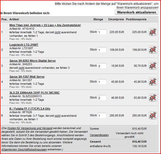

Hab mal schnell was zusammengeklickt....
Zu sagen wäre , damit hast du erstmal auf längere Sicht ausgesorgt, arg viel Drunter würde ich nicht anfangen " Buy Cheap Buy Twice"
Ich hab mit Absicht , gute bis Sehr gute Komponenten ausgewählt. Preis/Leistung ist ausgewogen würde ich sagen....
Angebot ist vom rc-heli-store.de Frag mal bei Alex (kannst auch gerne hierher verlinken) vielleicht kommt er dir im Preis noch etwas entgegen! ;-)
Raptor Store.JPG (102.32 KiB) 831 mal betrachtet
Anmerkung : 4 Digi Servos am Originalregler sind vermutlich zu viel für das BEC, darum evtl. HS65MG oder HS56HB Servos verbauen :roll:
Und die FF7 benötigt noch einen Senderakku :oops: den gibts günstig bei www.akku-onlineversand.de :-)
