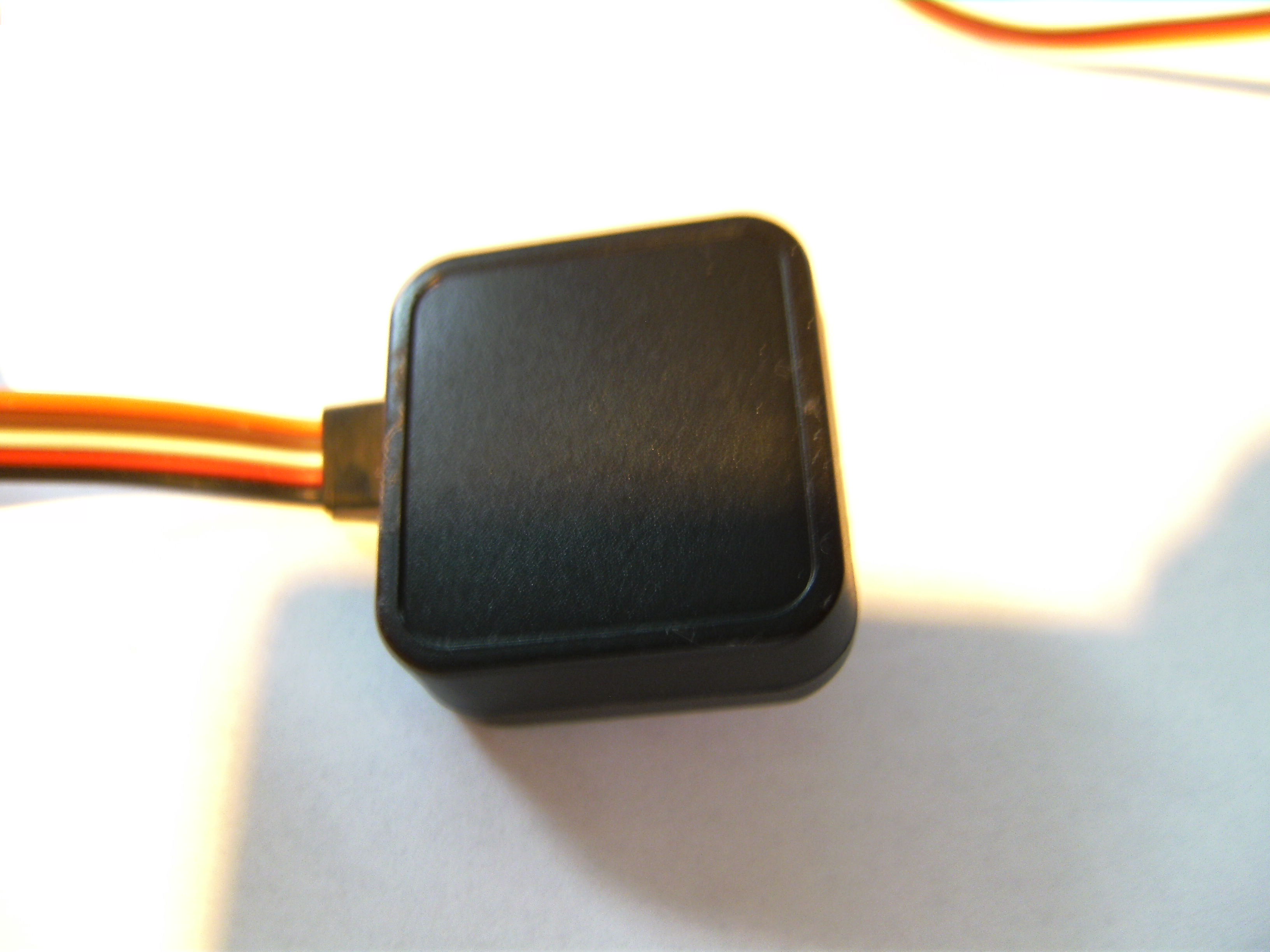

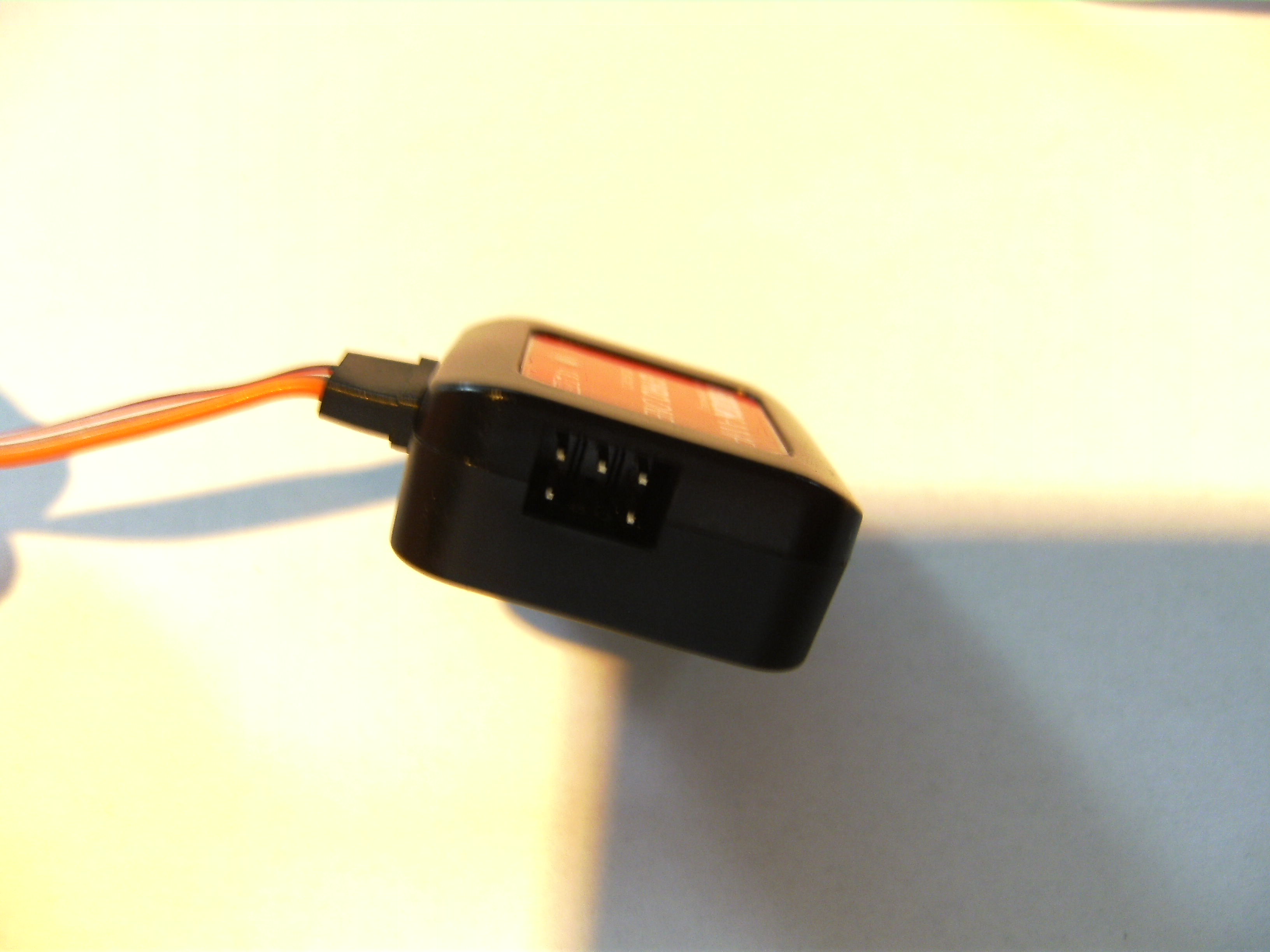

Was mir kopfschmerzen macht ist der Gyro und die Servos: Im Gyro (Rockamp) war auf jeden all Wasser, da ich durch starkes Pusten Wasser herausholen konnte. Jetzt ist er wieder trocken. Die Servos (9650) habe ich am Empfänger angeschlossen und zwei zittern die ganze Zeit hoch und runter und lassen sich auch nicht steuern. Ein anderes Servo brummt nur wie sonst auch aber lässt sich auch nicht steuern.
Sind die Servos jetzt hin oder liegt es an den kaputten Getrieben?
Kann ich den Gyro noch gebrauchen oder wird der auch kaputt sein?

Beim Gyro - Gewährleistung dürfte ja dann hinfällig sein :( - aufmachen, ausspülen, trocknen lassen.

Wie öffne ich denn den Rockamp Gyro? Sollte ja dasselbe Gehäuse sein wie beim Spartan...

Align500 hat geschrieben:Wie öffne ich denn den Rockamp Gyro?
Hat der nicht 4 kleine Schräbchen wie ein Servo-gehäuse?
