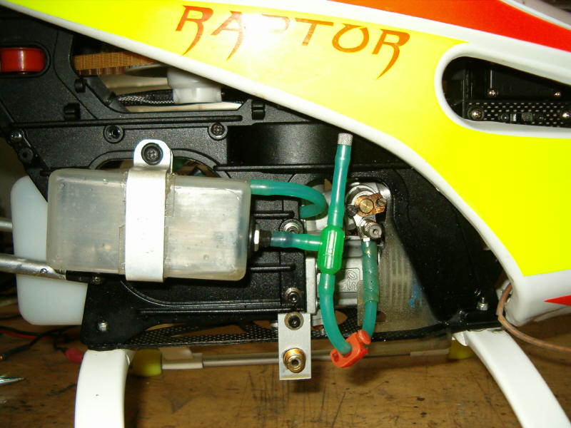

Links neben der roten Schlauchklemme siehst du ein kleines Stück Alu-Schiene, in der unten eine 3,5 mm Cinchbuchse eingeschraubt ist:

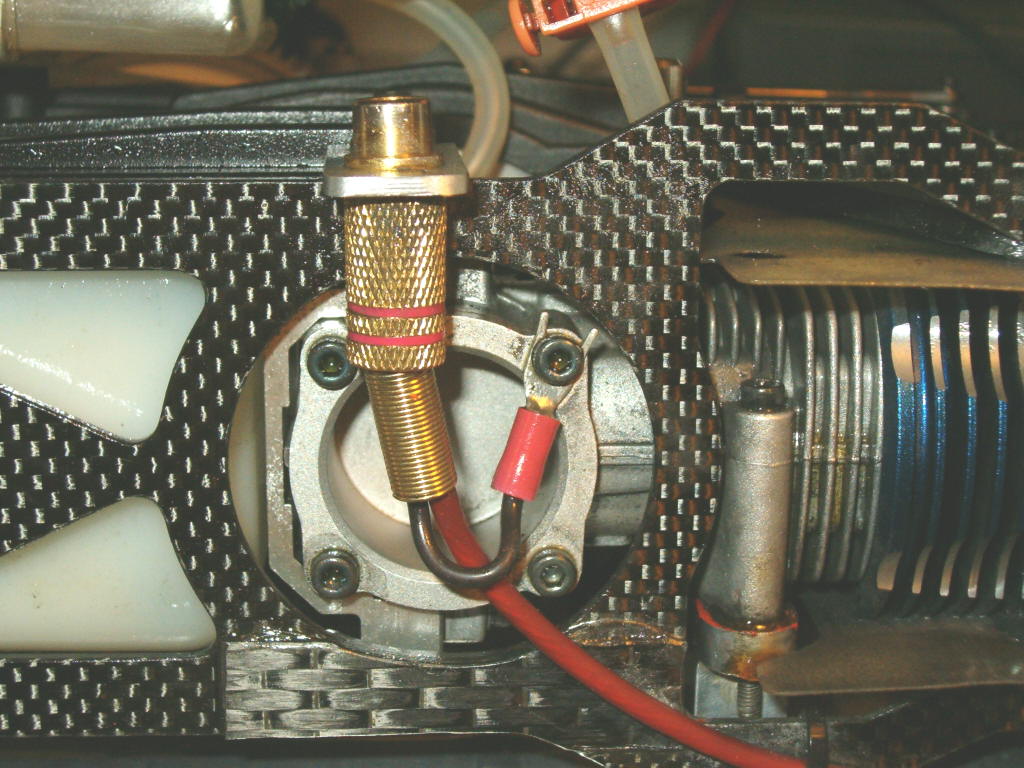

Von unten betrachtet sieht das dann so aus:
Wobei die separate Masseleitung gar nicht unbedingt nötig wäre, denn Motormasse kriege ich auch über den äusseren Rand der Buchse -> Aluschiene -> Schraube im Motorhalter.
Mit der Anbringung der Buchse ist man absolut flexibel.

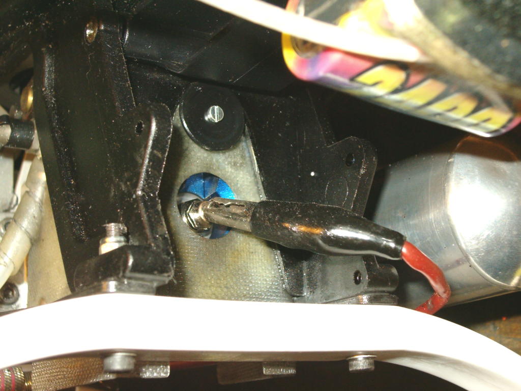

Die Plus-Leitung geht dann vorne auf die Glühkerze und wird mit der Krokoklemmen befestigt:
Funktioniert seit Jahern auf -zig Helis absolut problemlos.

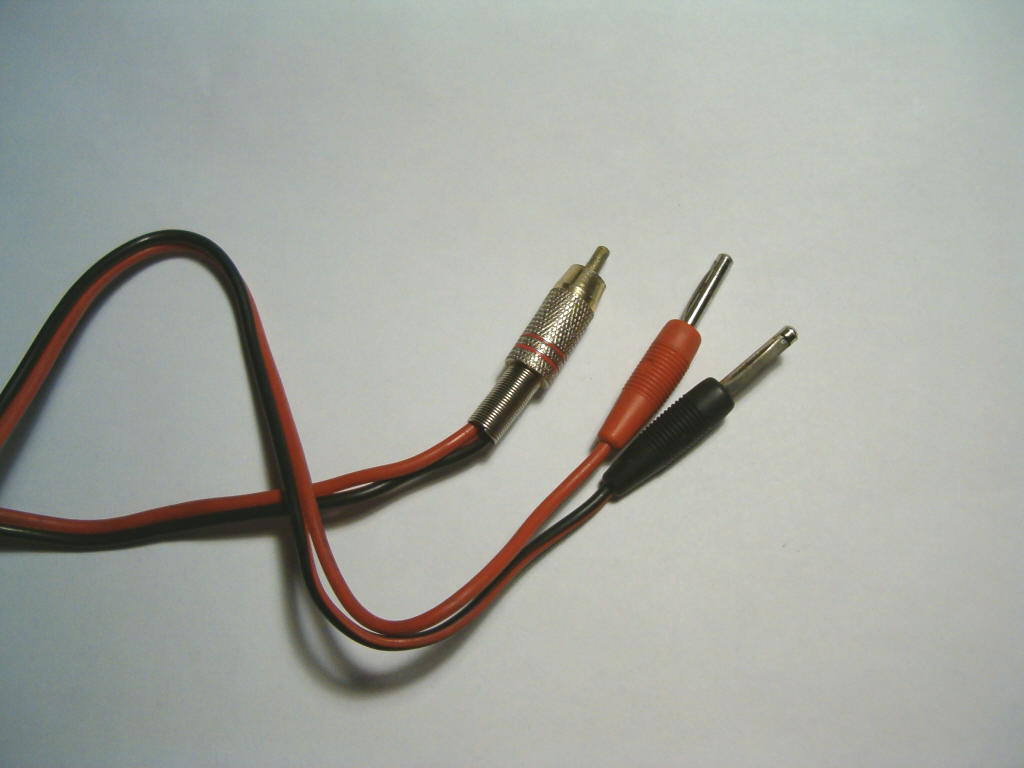

Und so sieht z.B. das Kabel aus, mit dem ich mir den Glühstrom vom Panel hole (geht natürlich auch von einer einzelnen Zelle oder so):
Mit der Mimik sind so gut wie alle V-Helis bei uns im Verein ausgestattet, da kann jeder jedem Glühstrom spendieren.
