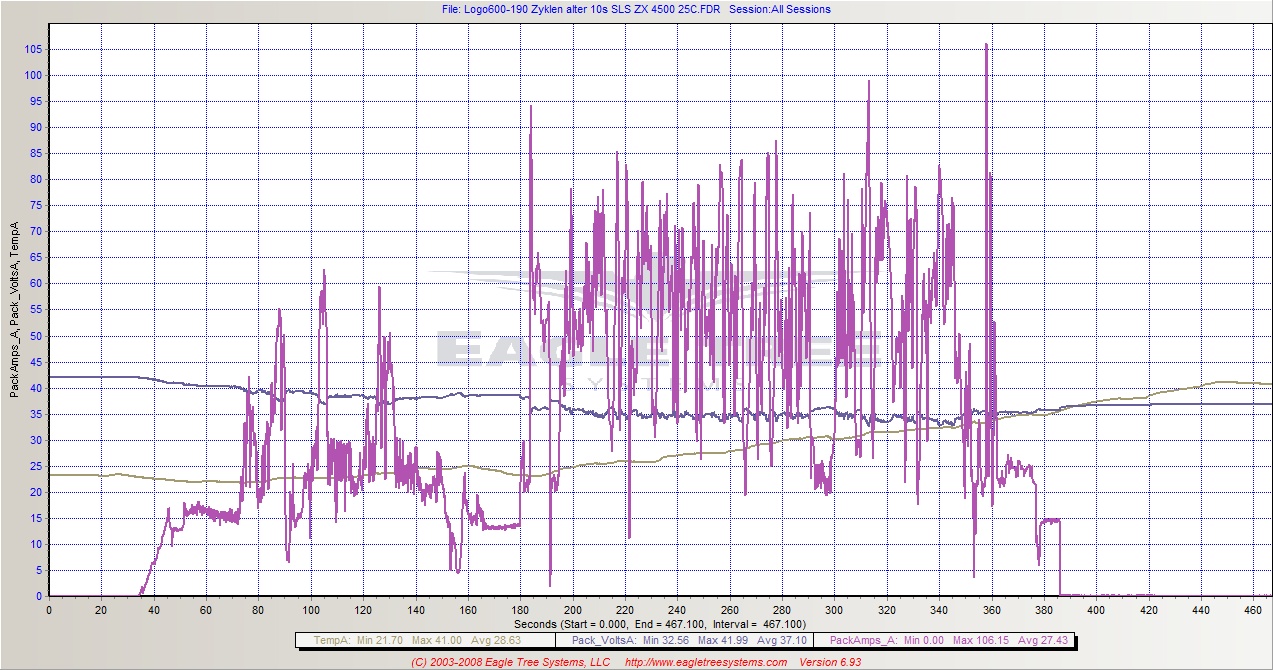

Ich habe heute mal mitgeloggt mit meinem neuen eLogger V3 von Eagle Tree.
RPM Sensor hat leider noch nicht funktioniert.
Aber Spannung und Strom sagt ja auch schon viel aus.
Setup Logo 600 VStabi:
VStabi V4.0
Scorpion HK4035-560, Jive 80HV, 17er Ritzel, Torsion 600.
SLS ZX 10s 4500 25C (190 Zyklen)
Ab 180sek fängt der Speedflug an mit 80% Regleröffnung.
Zum Schluß noch etwas 3D, wie z.B. stationäre Flips.
Morgen werde ich mal einen Vergleich machen zu einem neuen eingeflogenen SLS ZX 30C.

sieht sehr gut aus für 190 zyklen und nur 25C.
wie bist du mit dem scorpion zufrieden?
irgend welche qualitätsprobleme?
fliegst du mit gegenlager?

Hi der Scorpion ist der beste Motor der mir je in den Logo gekommen ist.
Es kommt ohne Gegenlager aus, zieht nicht übermässig viel Strom, der
Jive bleibt lauwarm, vorher der Power Jazz wurde gar nicht warm und
Leistung ohne Ende.

sieht sehr interessant (gut) aus! bin gespannt auf den nächsten log, mal sehen wie groß der unterschied ist.
welche drehzahl fliegst du denn und was klappt am logger nicht? welchen sensor benutzt du?

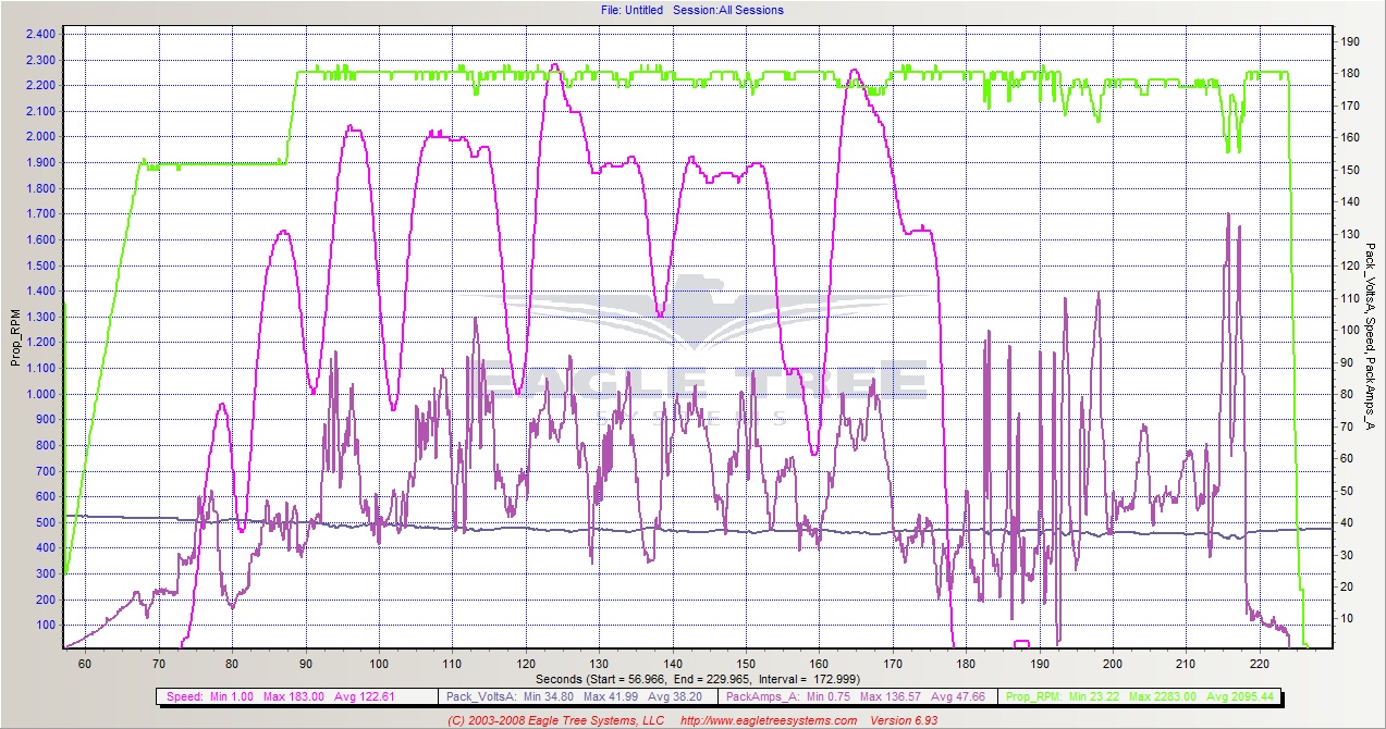

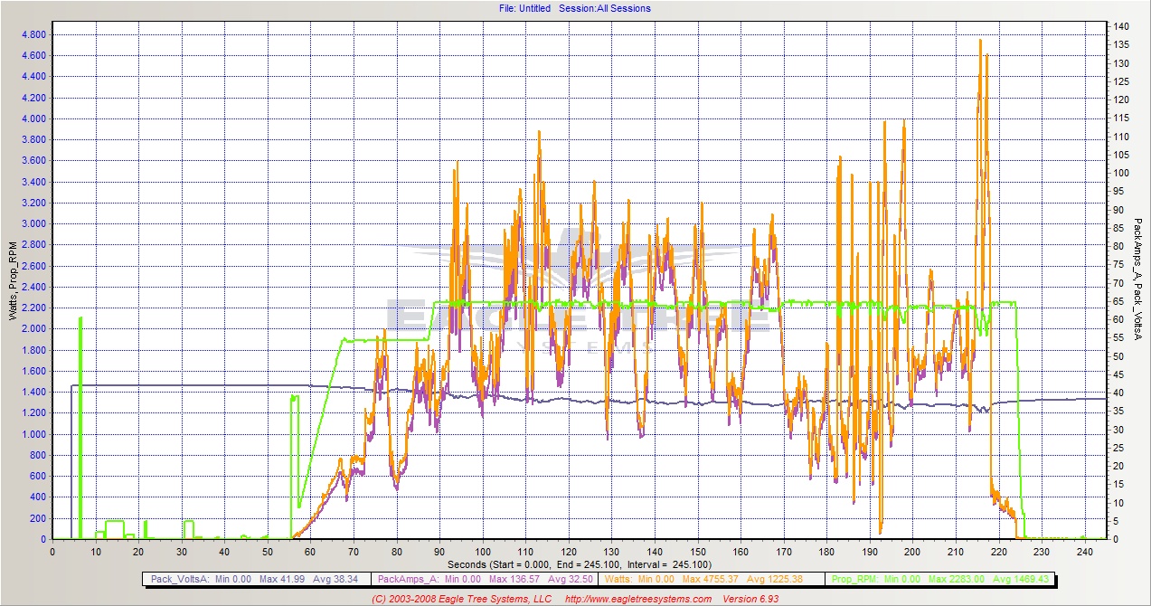

So heute mal ein Log mit 4 Zyklen alten SLS ZX beim Speedflug.
Heute hat der RPM Sensor auch funktioniert.
Die 4,7KW Spitzen am Ende war mit voll Negativpitch und voll Nick gezogen.
Danach hat sich das HZR verabschiedet, deswegen so ein kurzes Ende.
Spannungslage ist ähnlich des 190 Zyklen Akkus.
Max. Geschwindigkeit war 183 km/h. Rotordrehzahl 2283
