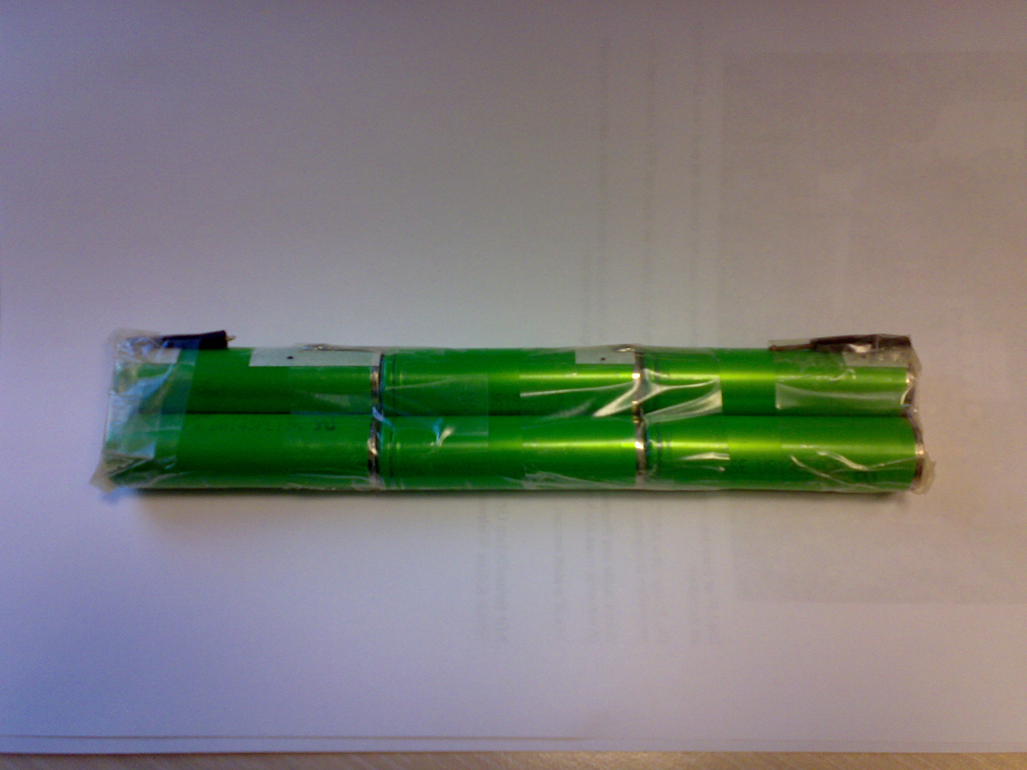

habe meine Laptop Batterie zerlegt weil sie von ihm nicht mehr geladen wurde. Zuerst dachte ich wird wohl eine der Zellen sein.
Hab noch nie solche Zellen gesehen.
Ich habe sie mal ausgemessen und alle Zellen (6x) haben noch genau gleiche 3.95V. Also scheinen die Zellen i.O. und die Ladeelektronik nicht mehr zu funktionieren.
Auf dem Deckel steht Li-ion 6cell (10.8V 55Wh). Sehen aus wie Becherzellen. Die Zelle ist 65mm lang und hat einen Durchmesser von 18mm.
Es sind immer 2 parallel geschaltet und diese dann 3x in Serie. Müsste dann ein 3S2P sein.
Auf den Zellen selber steht nicht viel, habst mal abgeschrieben:
SE US18650GR
T 8A143PL13N
Sorry für die schlechte Qualität.
Danke für Eure Hilfe vielleicht kann ich sie ja sonst wo verwenden.

Die Zellen stecken in ganz vielen Laptops drin. Gefunden habe ich dazu leider auch noch nichts.
In meinem alten Toshiba-Akku stecken sie auch drin, sind aber extrem gut eingeklebt/eingeschweißt und fest mit der Ladeelektronik verbunden. Ist also schwer bis unmöglich die ohne Schäden zu wechseln.
Wenn Du was gefunden hast, sag bescheid!

18650 ist die Baugröße 18mm Durchmesser 650m lang
die Zellen müssten ca. 2500mah haben. und mit Schätzungsweise 2/5C Belastbar sein. Hochstromanwendungen kann man damit vergessen, den Rest bestimmt deine Phantasie.

Frankyfly *zustimm*
sind sozusagen die "Ur-Konions" allerdings mit der Einschränkung nicht hochstromfähig zu sein.

Warum sind die Zellen denn auf 3.94V geladen wenn es Konions sind. Sollten die nicht nur bis 3.6V geladen werden?
