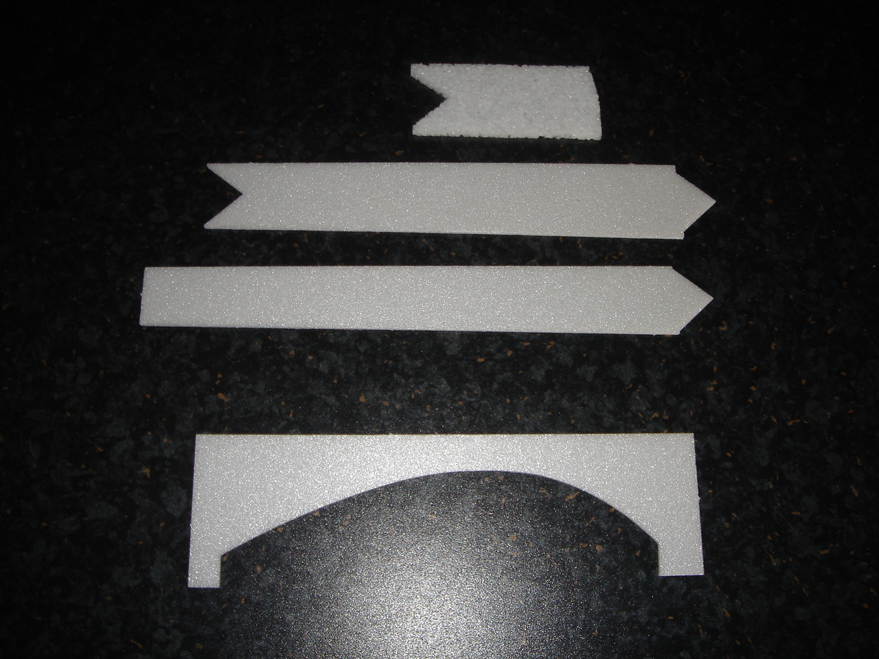

Ich habe bei meinem Knuffel noch ein paar Teile, die nicht in der Anleitung angesprochen werden.
Wo gehören die hin?

Hi !
Die beiden langen Depron teile gehören soweit ich mich erinner an den Rumpf... Von vorn nach hinten laufend quasi jeweils an den horizontalen und vertikalen Rumpfteil zur Stabilisation...
Das kurze EPP Teil endet sicherlich an der EPP Schnauze vorn. Ist also wenn Du so willst alles ein durchgängiges Teil was schräg unter den Rumpf geklebt wird als "Abstützung".
Das andere Teil ist glaub ich einfach nur Verschnitt.
Schwer zu erklären merk ich grad...
Wenn Du ein Bild brauchst... sag Bescheid !
Gruß Kalle
Gruß Kalle

Hi Didi.
Wie Kalle schon geschrieben hat, werden die drei Teile oben im Bild hintereinander geklebt, an den Kanten abgeschrägt und dann als Torsionsverstärkung diagonal unten an den Rumpf geklebt. Vorher solltest Du die Position von Servos, Akku und dem Empfänger festlegen. Das Teil unten auf dem Bild ist eine Schablone zum Anzeichnen der Kabinenhaube. Es kann auch gleich als Schablone zum Spritzen verwendet werden.

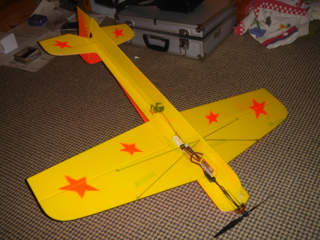

Er ist fertig...und mit knapp 148g Abfluggewicht ist er 60g leichter als der Alte (mehrfach eingebombte und geklebte).
Fehlt nur noch etwas Farbe!
...und wenn morgen Windstill, dann ist Jungfernflug.

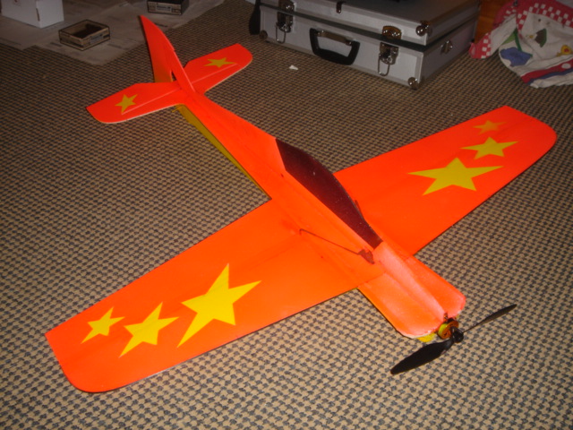

Erstflug war noch immer nicht!
Aber dafür gab es jetzt etwas Farbe für den Flieger.
Das orange kommt vom fotografieren. Eigentlich ist es ein leuchtendes Rot
