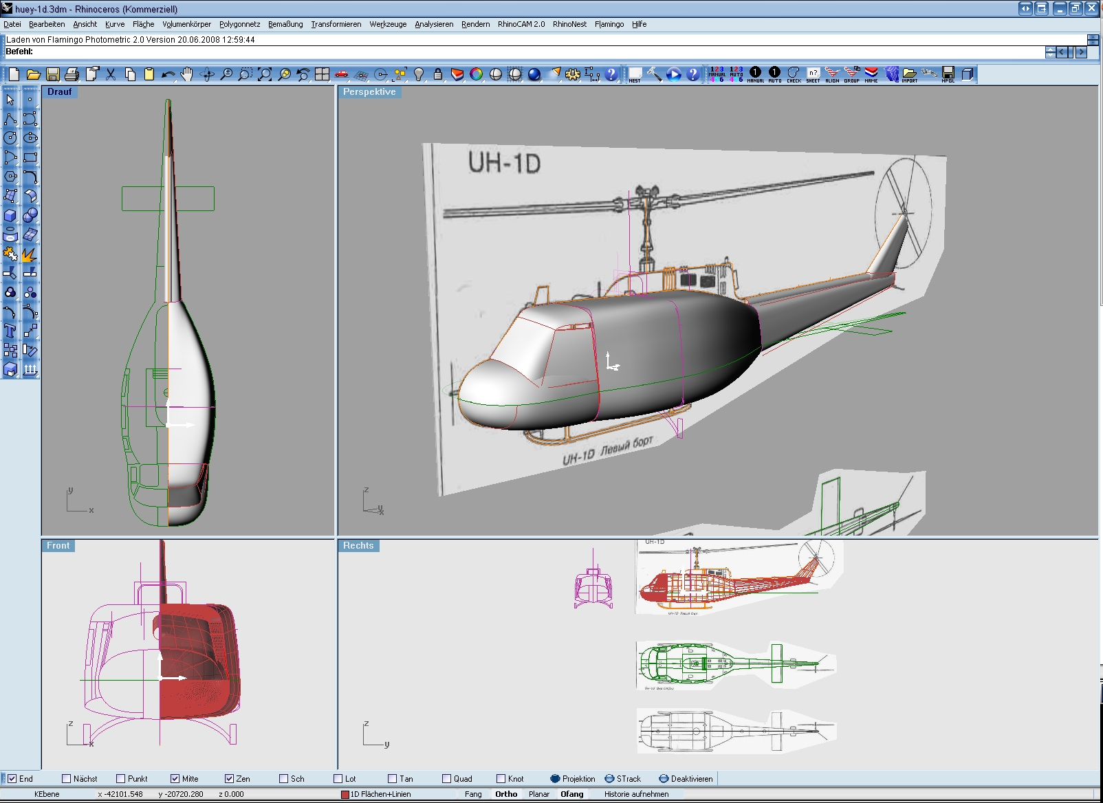

Aktueller Stand im Rhino Der Nasen- Türübergang stimmt noch nicht :-(
