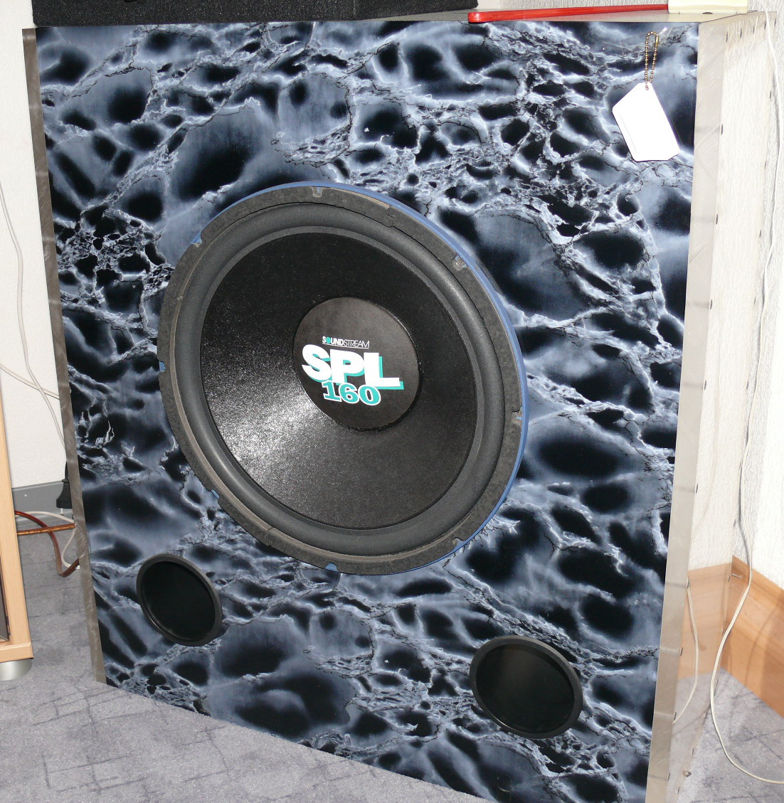

hääääääää was hast du gesagt........
Mein Rekord lag bei 149db bei 65Hz im Auto.....Augenlicht verschwommen volle Cola Dose auf den Dach beim ersten Bassschlag umgefallen.
Timo
P.S. Das Schmuckstück steht nun zuhause in meinem Zimmer und ist angeschlossen
