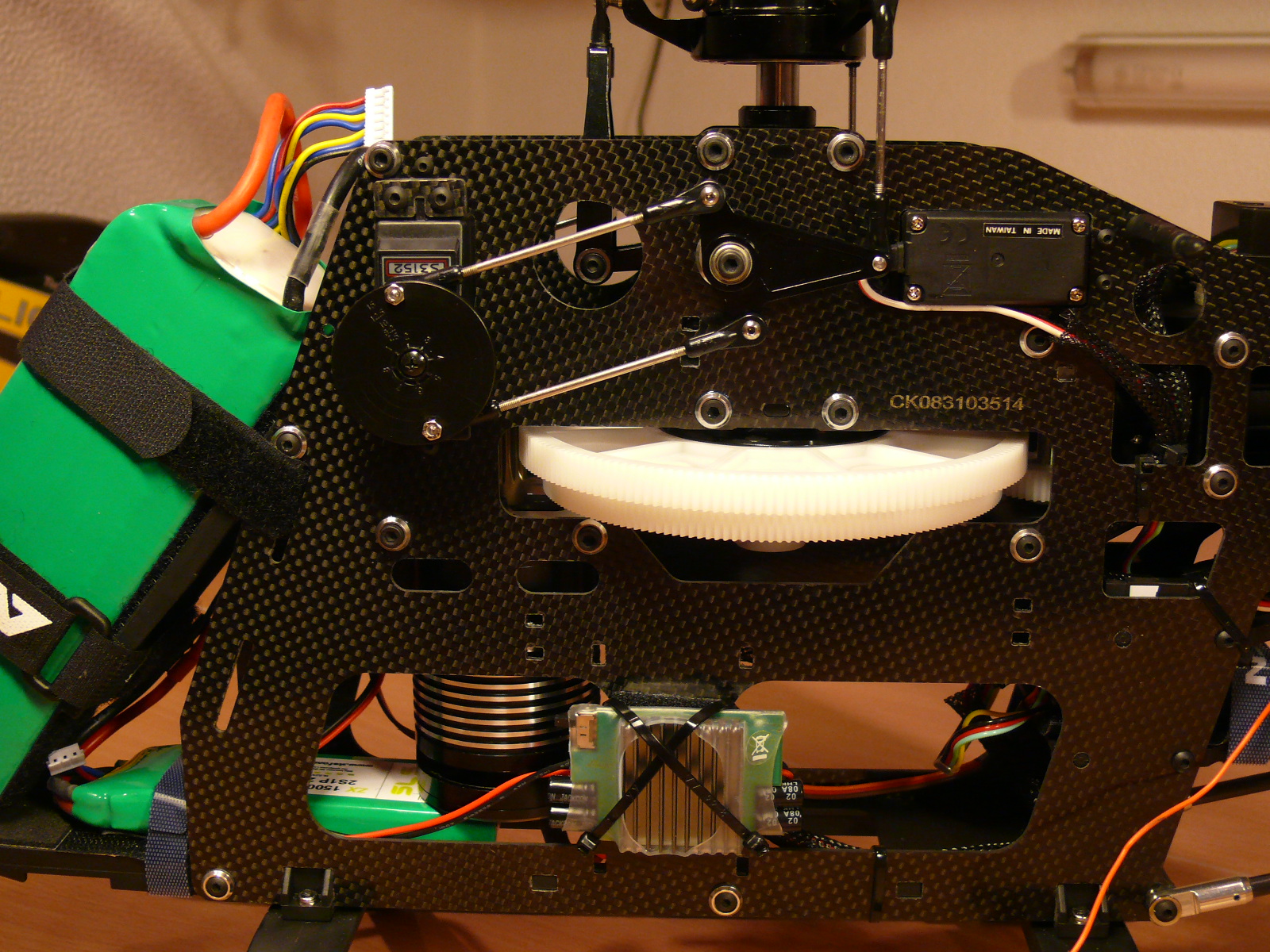

#9 Re: T-REX 600 ESP mit 6S 3300mah 30C möglich??
Hallo Timmey
Anbei zwei Bilder von meinem ESP wo der SChwerpunkt mit 6S 5000 super passt. Hier sieht man wie die Komponenten angebaut sind.
6s 5000 769g und die Akkurutsche vom ESP kann man nicht mehr steiler stellen. Hat nur zwei Löcher
Timo
Timo
- P1030036.JPG (830.36 KiB) 945 mal betrachtet
- P1030033.JPG (829.78 KiB) 950 mal betrachtet
http://www.smartshapes.de/

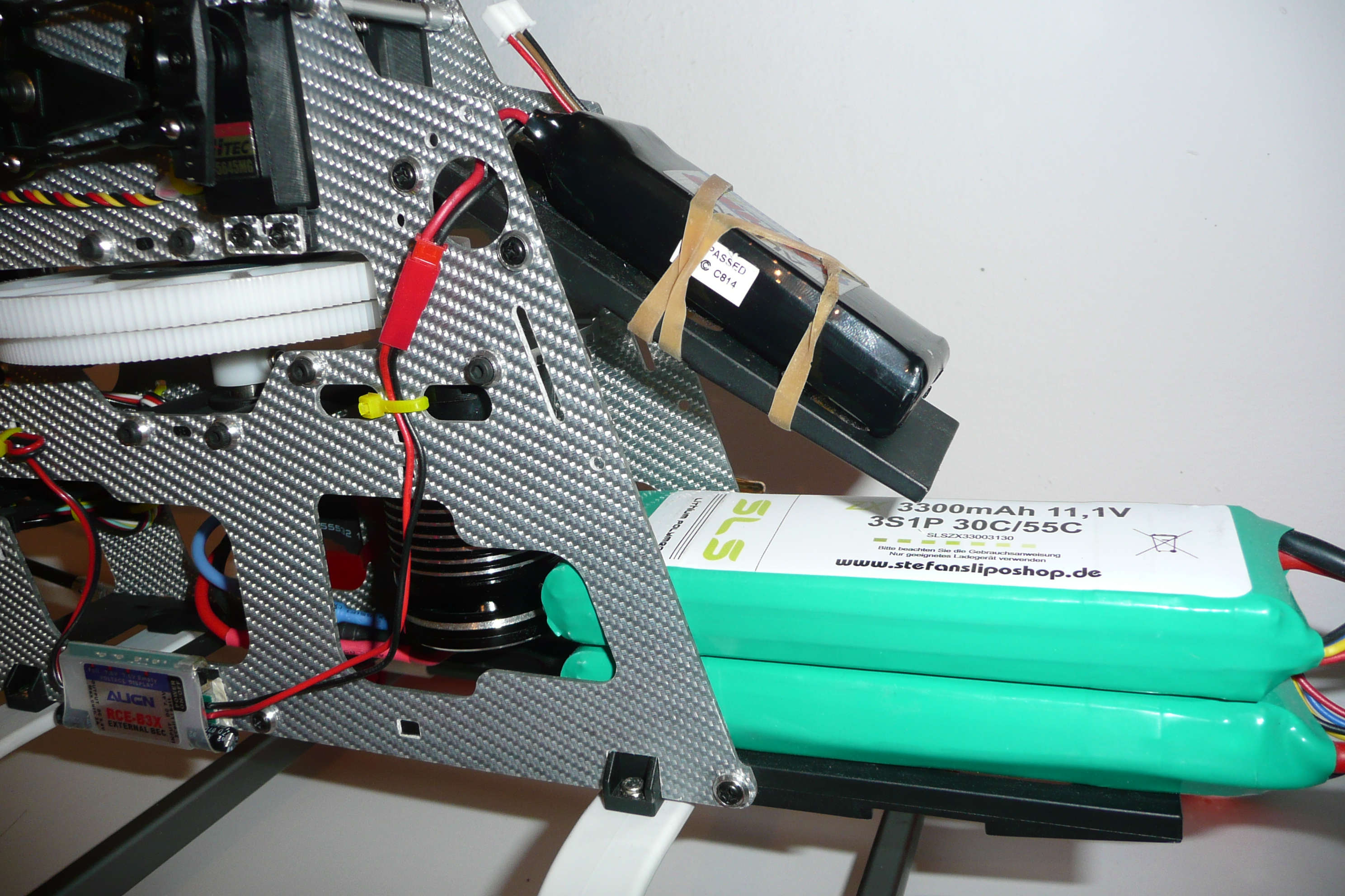

- Heinkel219
- Beiträge: 8
- Registriert: 23.04.2009 14:13:42
#10 Re: T-REX 600 ESP mit 6S 3300mah 30C möglich??
Hallo
nochmal
Ich hab die schräge Platform sehr flach eingestellt und darauf den Empfakku angebracht.
Darunter ist dann genug Platz um die 3300er SLS mit klett auf die grundplatform zu spannen.
Der t-rex lässt sich so sehr gut Fliegen
nochmal
#11 Re: T-REX 600 ESP mit 6S 3300mah 30C möglich??
Hallo Heinkel !!!
Danke fürs Bild aber du hast auch noch den normalen Rex nicht den ESP. Der ESP hat den Starrantrieb und das Aluheck das schwerer ist. Noch dazu kommt das die Bodenplatte vorne kürzer ist als beim normalen 600er.
Timo
