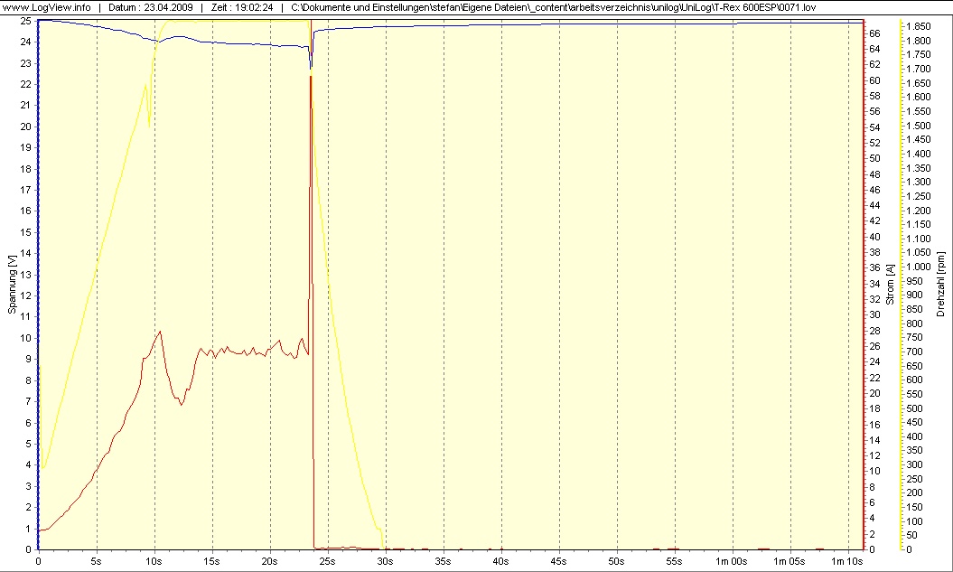

Habe heute das erste mal den Jive 80+ HV geflogen und damit wegen einer Abschaltung auch meine zweite (und wieder mal ungewollte) Autorotation erlebt.
Das ist passiert wo ich den Regler auf 50% Öffnung runter hatte und den ersten Pitschstoß gegeben hatte. Bei 55%-100% ist nichts passiert.
Wo hat der Jive seinen Idealbereich?

Anbei mal das Log von der Abschaltung
Idealer Öffnungsbereich für den Jive HV?
#1 Idealer Öffnungsbereich für den Jive HV?
- log_0071.jpg (156.35 KiB) 116 mal betrachtet

#4 Re: Idealer Öffnungsbereich für den Jive HV?
Früher bei Smile, Beat und Co. hat es immer geheissen ca 60-70% sind im grünen Bereich.
Den Rest solle man mit ner mechanisch sauberen Abstimmung machen.
Die Zeiten sind dank der "besonders" teillastfesten Regler angeblich vorbei (halte trotzdem nichts von zu geringen Regleröffnungen).
Die Kohle für das Plastikspielzeug hättest Du Dir offensichtlich schenken können
Aber mach Dir nichts draus. Irgendwie wird man Herstellerübergreifend als Testpilot zur Produktabstimmung missbraucht
Wenn Du keinen PowerJazz bekommen solltest, dann denke mal über nen aktuellen (Antiblitz) YGE nach.
Ich habe nur nen kleinen 40er und bin vom Anlaufverhalten begeistert. Zum Regelverhalten im Governourmode kann ich Dir allerdings nichts schreiben.
