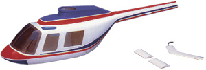

Hallo
Ich habe gerade im Netz einen Jet Ranger 50 Rumpf für die 30'er Klasse des Raptor gefunden. Kennt den einer von Euch, oder weiß Jemand das Gewicht? Das ist eigentlich das wichtigste, da Ich diesen nämlich für einen Eco8 zweckentfremdenmöchte.
Leider war nur beschrieben das der Rumpf aus GFK ist.
Eric
Eric

ich glaube, da kannst Du Deinen kompletten Eco reinstellen, aber mit Blättern
Nee Du, das passt leider nicht. Der Eco ist viel zu klein für den Rumpf.
Warum nimmst Du nicht einen passenden für den Eco? Gibt doch Jet Ranger Rümpfe bei Ikarus oder diversen anderen Anbietern.
Chris
Chris
Ja den Rumpf von Ikarus wurde ich wohl nehmen, wenn nicht da ein völlig uberzogener Preis wäre. Ich finde jedenfalls mehr wie 150 Euronen für ein Stück Plastik zuviel. Ja klar, man bezahlt die Entwicklung der Form mit, doch ich finde es schlicht weg zu teuer. Desweiteren kann man mit dem Rumpf von Ikarus nur 10-Zeller inline benutzen ohne gleich alles an dem Ding zu ändern. Die anderen Hersteller sind noch teuerer.
Von der Größe sollte zwischen einem Eco8 und einem 30'er Rappi nicht so ein großer Unterschied sein. Ich denke da kommt man mit ein paar Anpassungen an dem Rumpf klar.
Eric

Ganz bestimmt nicht. Stell mal einen Eco neben einen Raptor 30/50 (Die haben beide das gleiche Chassis) Das sieht dann aus, als könnte der Rappi ihn zum Frühstück verspeiseneri hat geschrieben: Von der Größe sollte zwischen einem Eco8 und einem 30'er Rappi nicht so ein großer Unterschied sein. Ich denke da kommt man mit ein paar Anpassungen an dem Rumpf klar.
Eric
Klar ist ein Rumpf nicht billig, aber schau mal, was schon eine einfache GFK Haube kostet.
Chris
Nun ja, der 30'er Raptor hat größeren Rotor ( 120cm zu 108cm ) und ist etwas länger ( 110cm zu 99cm ), doch man sollte doch wohl das anpassen können. Das Problem ist wohl nur das Gewicht. Fliegt denn hier Jemand mit einem Rumpf dieser Art und hat mal Gewichte dafür parat?
Zu hf-modelltechnik : Die Rumpfe sind absolut perfekt. Ich habe diese schon mal live gesehen, doch der Preis
Der oben gezeigt Rumpf kostest nur ein viertel von den sonstigen für einen Eco8. Deswegen meine Bemühungen.

Bei solch einen riesen Unterschied würden die relationen doch gar nicht mehr passen. Da kannst dir es auch sparen einen Scale Heli zu bauen.
Aber wenn Du im Endeffekt den Raptorrumpf wegschmeissen muß weil es halt einfach nicht paßt, hast auch nix gewonnen.Der oben gezeigt Rumpf kostest nur ein viertel von den sonstigen für einen Eco8
Wie Stefan schon sagte: nach Scale wird's nie aussehen.

Das Rappi Chassis ist geschätzt 2,5 Mal so gross, wie ein Eco Chassis.
Besonders in der Höhe ist ein gewaltiger Unterschied.
Du kommst schlicht und ergreifend mit dem Rotorkopf nicht aus dem Rumpf heraus, oder musst das Chassis vollkommen verändern.
Im Endeffekt wird es wirklich doof aussehen, weil die Relationen einfach nicht passen. Alleine schon der dünne, fragile Eco Kopf würde saukomisch aussehen, in so einem Riesenrumpf.
Tu was Du nicht lassen kannst. Kannst das Ding ja zurückschicken, nachdem Du es gesehen hast.

hallo eri
erstmal ist der 30er zum 50er 5cm länger.
die maße von dem rumpf sind :
länge : 103 cm
breite : 18 cm
höhe : 23 cm
gewicht ca 400 gr ..leider keine digitalwaage zur hand
länge : 103 cm
breite : 18 cm
höhe : 23 cm

Hä? Is mein 50er kleiner als der 30er????erstmal ist der 30er zum 50er 5cm länger.
Aber 400g für einen Eco als Zusatzgewicht is nicht wenig....

Hallo
Raaptor 50:
Länge: 1200mm
Breite: 140 mm
Höhe: 412 mm
Rotordurchmesser:
Gewicht: ca. 3000g
Raptor 30:
Länge: ca. 1150mm
Breite: ca. 140mm
Höhe: ca. 400mm
Rotordurchmesser: 1245mm
Gewicht: ca. 3000g
Eco 8:
Länge: 910 mm
Rotordurchmess ca. 1060 mm
Gewicht: ca. 1270 g
Raaptor 50:
Länge: 1200mm
Breite: 140 mm
Höhe: 412 mm
Rotordurchmesser:
Gewicht: ca. 3000g
Raptor 30:
Länge: ca. 1150mm
Breite: ca. 140mm
Höhe: ca. 400mm
Gewicht: ca. 3000g
Eco 8:
Länge: 910 mm
Gewicht: ca. 1270 g
Hallo Dirk,
Kannst Du mir bitte noch mal ein Maß geben von der Mitte des Rotorausganges bis zum Ende des Heckauslegers?
Besten Dank.
Eric
Besten Dank.
Eric

upsHaaarald hat geschrieben:Hä? Is mein 50er kleiner als der 30er????erstmal ist der 30er zum 50er 5cm länger.![]()
der 50er ist natürlich 5 cm länger als der 30er
Gruß Dirk
