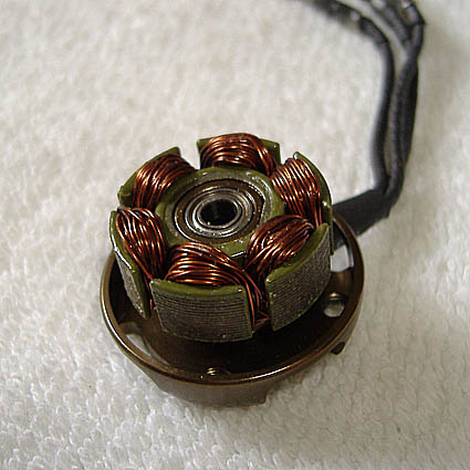

Aber gerade habe ich mal meinen GAUI 200 Standardmotor geöffnet und stelle fest, dass der Kern aus 6 gewickelten Spulen besteht. Laut Betriebsanleitung hat dieser Motor aber 9 Pole.
Jetzt bin ich mit meinem "Halbwissen" etwas verwirrt. Ist die Anzahl der Pole nicht etwa identisch mit der Anzahl der Spulen? Oder verstehe ich hier etwas falsch?

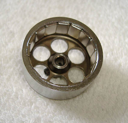

Noch einmal - gemäss Betriebsanleitung des Motors hat dieser 9 Pole (was kein Vielfaches von 2 ist).
Er hat 6 Anker (Spulen) was bei 3 Zuleitungen zumindest ein Verhältnis 1:2 ist (3 Leitungen = 6 Spulen).
Und in der Glocke (Außenläufer) sind insgesamt 16 Magneten (was wieder kein Verhältnis 3/2 wäre).

Wo Du den doch schon einmal offen hast, kannst Du bitte mal ein Foto reinstellen?

Andre Frage, sind die Magnete kaskadiert? sprich 2 Magnete direkt nebeneinander?

Hier sind mal Bilder vom geöffneten Motor:
Ob die Magneten "kaskadiert" sind kann ich optisch nicht klar ausmachen. Vielleicht hilft ja das Bild weiter.

Da möchte ich einfach mal Behaupten > Tippfehler weil 9P geht einfach nicht, ein Magnet hat nur Nord und Sud-Pol also immer ein vielfaches von 2!phoenix7 hat geschrieben: Noch einmal - gemäss Betriebsanleitung des Motors hat dieser 9 Pole
Ist mit Sicherhelt ein 6N8P Motor (8P weil 16 Magnete, davon immer 2 kaskadiert.)
Da keine Markierung der Pole zu sehen ist kann man das so nicht sehen, nur mit einem anderen Magneten "fühlen" (Metallstück geht nicht, weil es ja sowohl von N als auch S-Pol angezogen wird=phoenix7 hat geschrieben:Ob die Magneten "kaskadiert" sind kann ich optisch nicht klar ausmachen. Vielleicht hilft ja das Bild weiter.

"Kaskadiert" heißt jetzt einfach nur 2 Magnete gleicher Pole nebeneinander?frankyfly hat geschrieben:(8P weil 16 Magnete, davon immer 2 kaskadiert.)

Scheint mir auch ein Tippfehler von GAUI zu sein. Was Du sagst leuchtet mir auch ein.
Offensichtlich sind die Magneten in der Glocke kaskadiert, womit also 16 Stck. auch Sinn machen.

genau, normalerweise kommen die Magnete immer "abwechselnd" in die Glocke, eimal mit dem Nordpol nach immen, den nächsten mit dem Südpol nach innen usw also "NSNSNS... ".chris.jan hat geschrieben: "Kaskadiert" heißt jetzt einfach nur 2 Magnete gleicher Pole nebeneinander?
Kaskadiert ist dann wenn immer 2 nebeneinanderliegende Magnete die selbe Polarisierung haben, also "NNSSNNSS..."
das macht man aus unterschiedlichen gründen, z.B. damit sich die Magnete besser in die Rundung der Glocke einpassen und man einen geringeren Luftspalt bekommt (alternative wären dann gebogene Magnete, gibt es aber nicht für jede Rundung und ist teurer als Kaskadieren
