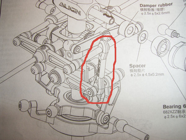

die Kugelpfannen der Anlenkungen zwischen Paddelrahmen und unteren Mischhebeln müssen logischerweise in der richtigen Orientierung auf die zugehörigen Kugeln aufgedrückt werden, im Text heißt es "Words face outside" (engl. Anl. S. 5) bzw. "Schriftzug außen" (dt. Anl. S. 7).
Das versteh ich so, daß die Kugelpfannen mit der Anfasung auf die Kugeln gedrückt werden - wenn man nach dem Einrasten auf die Kugel schaut, sieht man die nicht angefaste Seite = Beschriftungsseite.
Aber auf den Abbildungen (sowohl englische als auch deutsche) ist die Beschriftung so, daß die Pfannen mit der nicht angefasten Seite auf die Kugeln des unteren Mischhebel aufgedrückt würden...
Sind die Abbildungen wirklich falsch, oder hab' ich einen Knoten in den Hirnwindungen? :|

...so, jetzt hab ich mal eine der fraglichen Abbildungen in den Start-Beitrag dazugepackt. Also die Orientierung der Anlenkstange kann m.E. so nicht richtig sein 8) .

#11 Re: Anlenkgestänge "B" montieren, Fehler in Anleitung?
Beitrag von ER Corvulus »
Stimmt. Anlewitung wohl falschrum - ist ja auch halb Chinesisch ;)

Ich konnt es gar nicht glaube, aber da ist ja wirklich in der Anleitung ein Fehler drin! Und das sowol in der chinesischen, als auch in der deutschen fassung!!
Aber wenn man es wie helihopper macht, dann ist es wiederum richtig! :lol:
Habe es aber bei meinem Zusammenbau intuitiv richtig gemacht ( Schriftzug nach außen).
